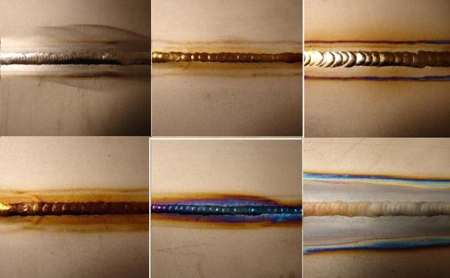

И еще. Шов и около шовная зона должны быть только белыми. Если же они золотые , синие , красные или черные - нарушение газовой защиты. Это уже брак. На заводах проводится обязательная дефектоскопия разными методами. В основном гамма-лучом.
Эталон №1. Это качество. Шов №6 тоже хорош, но нарушена защита околошовной зоны из-за чего она синяя. Ослабление возможно там.
Образцы №2-№5 совершенно некачественные.

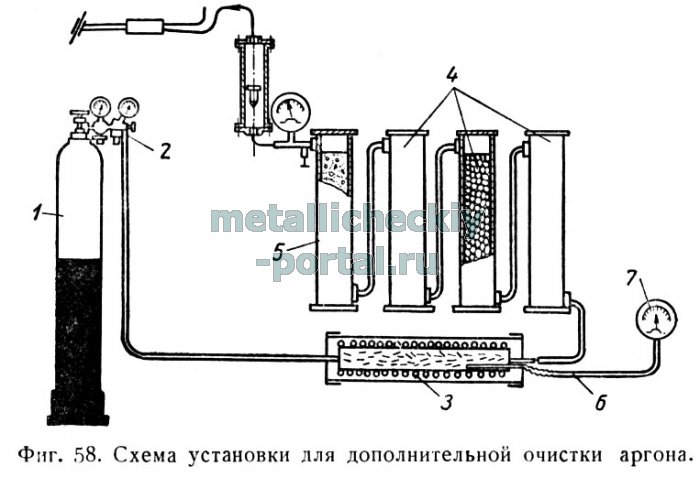

А те заводы что располагают установками "Атмосфера-2" и "Атмосфера-24" имеют собственные азотно-кислородные станции добывающие не только азот и кислород , но и упомянутый аргон. Потом через абсорбирующие колоны он очищается от остатков других газов и влаги. Далее его или сжимают и хранят в газольдерах , либо (что чаще всего сжижают) и хранят в сосудах Дьюара. От куда он по мере надобности попадает в газификаторы, становится газом и идет на потребление в цех.
Вот так происходит очистка аргона до уровня качества четыре девятки (9999%).
Очень сложный процесс с применением щелочей , солей лития и натрия. Они удаляют СО2 и влагу.
И еще. Не важно какой газ для защиты Вы выберете , аргон или гелий. Важно что кислородный (и ему подобный углекислотный) редуктор СОВЕРШЕННО не пригоден для регулирования защитного газа. Нужен специальный регулятор. Например для аргона это АР-40-2МГ , а для гелия Г-70-2МГ. Вместо манометра Р рабочего , там стоит специальный расходомер газа с дюзой позволяющей задать на сварку нужный расход защитного газа. Он указан изготовителем горелки. Расход газа на поддув будет аналогичным расходу в горелку. Поэтому расходу умножает Х2 и задаем регулировочным винтом на регуляторе.

Не знаю. В мой город (120 км от Москвы) привезти 40 литров аргона обойдется в районе 2500-3000 тысяч. И не понятно что привезешь. Аргон на титан идет чистый , в сером баллоне с зеленой надписью.
Технический аргон что варит нержавейку и алюминий совершенно не пригоден для титана.
Либо устраивайте процесс очистки , стройте колонки, насыпайте туда реактивы и получайте чистый аргон.
