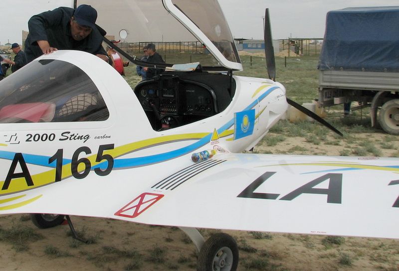

    70,9 КБ · Просмотры: 192
Я думаю vpshutov  не обидится  если я напишу  что на его самолёте  в крыльях есть доп.бензобаки- это для информации  Andreas....

теперь давайте искать их!!!!  ;D ;D ;DНа снимке если присмотретьтся на правой плоскости видна пробка крыльевого бака Посмотрите!
Давайте искать. Пробка на зализе крыла ведет в основной бак, находящийся в фюзеляже под ногами.
Повторюсь, я писал о том, что щупал сам. И у бортов, летающих в Вадул-Луи-Вода ОДИН бак в 60 литров и багажник в 8 килограмм.
Да, упоминали и "увеличенный" вариант. Следовательно, надо говорить о модификациях, а не только о TL2000 Sting Carbon.
