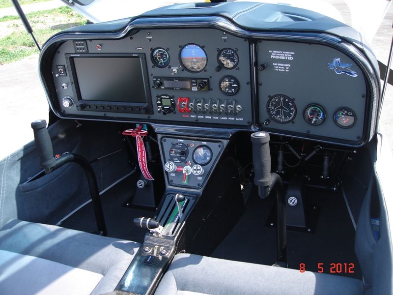

Проблема с автопилотом. Самолёт TL2000S4RG. Новый, налёт 10час. Dynon D1000.
Автопилот AP-74.  В полёте включил автопилот на 10 секунд,
Реакция автопилота- слегка изменил курс и начал набор высоты с небольшим углом,- я отключил автопилот.
После посадки на мониторе высветилась красным ошибка
-Pitch error-. Иногда появляется вторая ошибка -Roll error-.
Прошу помощи у специалистов. Помогите наладить автопилот

Ну вы нашли где просить помощи....!
здесь такие специалисты собрамшись.... что по регулировкам прибора контроля двигателя на ТЛ никто ничего не промяукал. ;D пришлось самому все искать.
а уж по автопилоту.... ;D
рекомендую обратиться через переводчика к производителю самолета . Там контактное лицо Барабара или Петра!
А каким образом на 1000м Скайвью оказался 74й автопилот? Или это ошибка? В новой серии Дайнона автопилот свой, с 74м у него общего только машинки.
