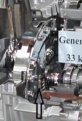

Рассмотрите дифференциальный механизм, и всё поймёте, без объяснений. Это, в то же время, - автоматическая коробка передач!

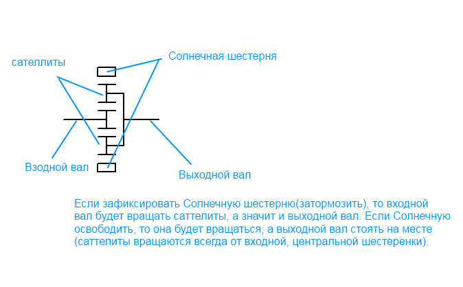

Любая АКПП(а она там как раз и применяется) действует не как обычная КПП - в автоматической все шестерни в зацеплении, а внешняя управляемая , если её притормозить, то момет с одного вала передается на другой, освободить, то выходной вал не крутиться, вернее - момент вращения не передается. Найди где нибудь рисунок механики АКПП и поймешь. Мне просто лень рисовать - это долго, пара часов тратить....Конечно: тормоз солнечной шестерни тоже можно обозвать сцеплением, но это неправильно, ничего не сцепляется, а просто...тормозиться.
По быстрому нарисовал простенькую схему работы планетарной передачи(применяется в АКПП и не только)
для понимания

это маховик с демпфером,сцепления не видно
Для простого маховика слишком сложно. То, что не не видно, еще не значит, что нет.

МаГент, мне не надо Вики читать, я и сам могу написать. Слово сцепление произошло от понятия - сцепить. А в планетарной передаче работают фрикционы = тормозить. Разницу чуешь?
Так вот: в Приусе, как правильно сказали есть маховик(а какой ДВС его не имеет?) и демпферы(это естественно, иначе все шестеренки разобьет).
Тем, кто не понимает как работает планетарный мехвнизм, советую разобрать электроотвертку или шуруповерт, там как раз подобный механизм(обычно 2 скоростной). и наглядно увидеть его работу.

Ну не надо так не читай... А ты про фрикционный диск в сцеплении не слыхал никогда? Сходство заметил? Маховик есть (хотя зачем он, если как ты считаешь вал напрямую с коробкой соединен?), демпферы тоже есть, но это еще не значит, что сцепления или муфты нет... Точно вам говорю, эта большая круглая железяка с пружинками роль сцепления играет...
нет,роль сцепления играет дифер.солнечную(на рисунке)крутит тяговый эл.двиг.
если его выкл.то солнечная будет свободно прокручиваться и момент на колеса не пойдет
если эл.диг включить в режиме двиг.то момент пойдет на колеса(эл.двиг+двс),если в режиме генератора,то(двс-эл.ген),при плавной регулировке эл.двиг-плавное изменение передаточного отношения и направления потоков мощности.
но когда машина едет на одном эл.двигателе этот стартер, с пружинами,тормозит двс(иначе не поедете,двс будет прокручиваться)или заводит двс(мотор-генератором его не заведешь-машина будет катиться)

P.S. по #67. Неточность в терминологии - солнечная шестерня в центре, потому и "солнце", а с внутренним зацепом - венец.
Точно вам говорю, эта большая круглая железяка с пружинками роль сцепления играет... \\\\\\\\\
Скорее интеллектуальный тормоз, чем традиционное сцепление. Один из трёх валов, на определённых режимах, надо крутить в ту, или иную сторону, или тормозить. n-числа складываются, вычитаются и даже умножаются. В чём и прелесть, для увлечённых импеллерами.
Вот тут пожалуй точно! По всем признакам он и есть...
