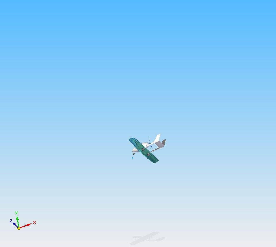

Матрицы крыла, доделаю (они у меня и на ШарГ Мини и на автолет, в последнем центроплан  добавлен для увеличения площади.
                   Сейчас разрабатываю новый самолет, среднее между ШарГ Мини и автолетом.

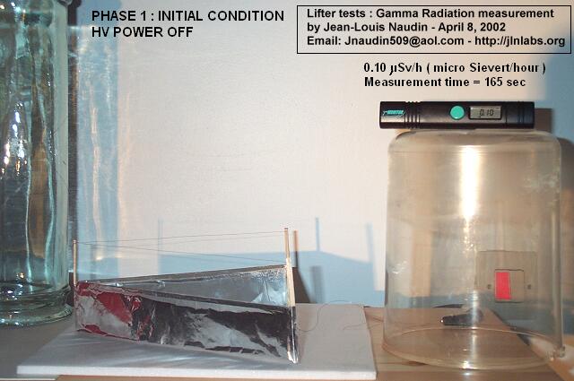

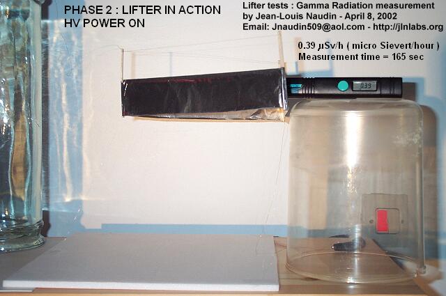

Излучение  В-В эффекта.... Гребенников пишет в книге, что при полетах засвечивалась фотопленка и о  прожженных отверстиях в стеклянных пробирках, находившихся у него в карманах. Да и болезни сами Г говорят о излучении... :-/

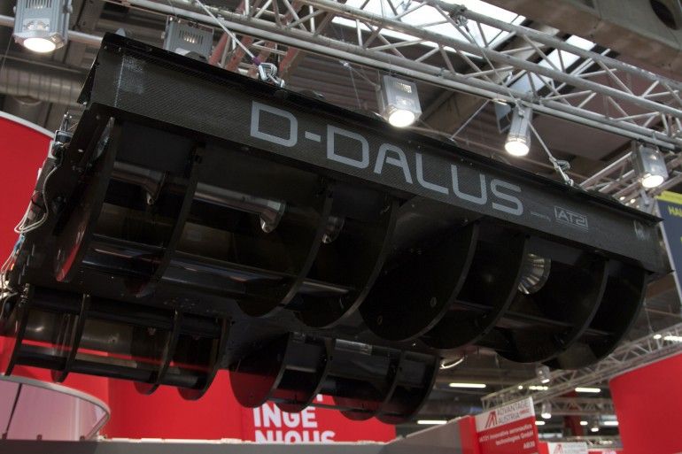

А вот чем занимаются австрийцы.Они серьезно схватились за эту тему и явно получают реальные результаты.http://www.youtube.com/watch?v=zujMZ-olu5I

Как курьезная модель вполне сойдет за реальность, а как какая то надежда на новый, революционный принцип летания не потянет.
И в первую очередь с точки зрения экономичности.
При уменьшении поперечной площади отбрасываемого потока воздуха растет скорость этого отбрасывания, что в свою очередь увеличивает энергетические затраты. Эффективность такого способа отбрасывания намного хуже обычного воздушного винта по причине, скажем так, двухслойной системы создания воздушного потока. Лопатки этого "хлебоуборочного комбайна" находящиеся выше оси вращения гонят воздух на лопатки проходящие  ниже оси вращения, а те не захватывают дополнительных порций воздуха. Это только снижает КПД движителя к тому снижению, что за счет уменьшения ометаемой площади. Но при вращении того лопаточного уродца есть еще дополнительные потери.  Это сектора вращения в  зонах когда происходит изменение угла атаки лопаток при движении лопаток вверх и вниз по окружности. Таким образом в этом варианте собрано все или почти что все, что ухудшает экономичность движителя.
Можно еще добавить сложность конструкции (многократное увеличение числа деталей), и сложность управления, что не способствует повышению надежности.
Так что ребята порезвились и удовлетворили свое любопытство.
Можно это смело отправлять в музей курьезов.
