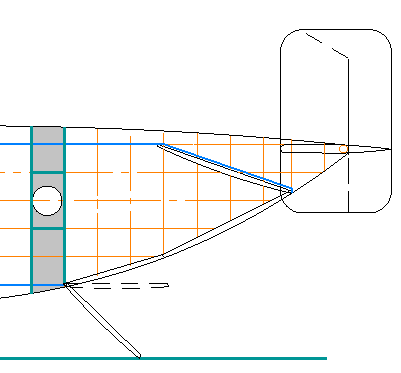

Это конечно не мое дело, но там, где сейчас нарисован задний иллюминатор, должен быть мощнейший шпангоут, принимающий нагрузки и от рампы, и все кручение хвостового оперения.
Как вы думаете, а этот усиленный мощный шпангоут не может быть из двух соседних шпангоутов, завязанных коробчатым образом между собой?
Попутно в этот коробчатый сдвоенный шпангоут можно будет врезать и задний иллюминатор и закрепить на него привод опускания нижней створки грузового люка и саму нижнюю створку, и подставляемый снизу при погрузке - разгрузке съёмный винтовой домкрат...
Будет просто два усиленных шпангоута вместо одного с силовыми стрингерами впридачу.
