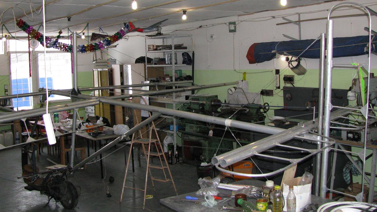

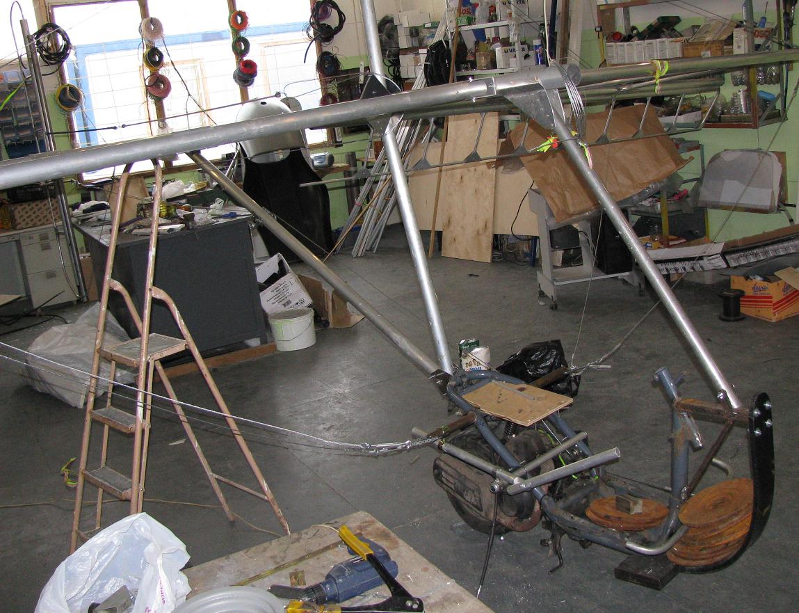

Доброго дня! Осмелюсь предложить к Вашему обсуждению проект тренажера для первоначального обучения пилотирования ЛА

Это, как я понимаю, и есть тренажёр, который позволит наработать навыки управления?
Такая была идея.
Сейчас присутствует сомнение, что скутерного модуля будет достаточно по мощи и хода подвески. Питбайк был бы в самый раз.
Но надо хоть одно довести до обкатки и попробовать, прежде чем начинать другой. Хотя пит подходящий уже есть )))

Для разнообразия забросил фотки своей идеи, появившейся в 2008 году на сборах, когда катались по полосе на одном колесе на "Коршуне". Там же пытались балансировать на ветру. Но ничего не получалось, ветер должен быть достаточно сильным или планер  с очень малым моментом инерции и очень хорошей управляемостью именно на ветру. В итоге тогда применялся один аппарат и для упражнений на месте и для пробежек и для подлетов и полетов по кругу. По мне, аппарат перетяжелен именно из-за долбежки учеников его на земле. Универсальная вещь по определению хуже специально заточенной под определенные узкие задачи. Вот для узкой задачи, а именно пробежек с невозможностью взлета и была идея такого планера с автономным приводом от скутерного блока с колесом и аэродинамическим управлением.
Соответственно нужна хорошая динамика, но ограничение по скорости. Низкая посадка, но хорошая амортизация для катания по грунту. Малый момент инерции по осям и масса, но достаточно эффективное управление на малых скоростях.
Тогда в итоге должно бы получиться такое средство перемещения в пространстве, которое дает реальное представление, относительно безопасное, для любого желающего. Особенно симера со стажем. В идеале, что бы на любом футбольном поле можно было бы рассекать. Тогда все это можно попробовать прямо в черте городе рядом со своим домом. Это для подростков большой плюс и занятная замануха попробовать что то новое и двигаться дальше.

Если в штиль и на хорошем поле, он разогнаться сможет без проблем. Но только подъемная сила станет равной или около того, весу аппарата, колесо начнет пробуксовывать, скорость падать. Вряд ли оторвется от земли. Этому тренажеру необходимо много условий для обеспечения нормального учебного применения. Учебного для авиации. Т.е. и для фазы отрыва от земли. Нужен уклон, холм или горка, небольшой встречный  ветерок, тогда это будет планер у которого вместо аморт шнура будет японодвиг. А как тренажер для отработки разбега и выдерживания направления по курсу....  😱 Так там остается один шаг до оторваться и пролететь сотню метров. Эффективность обучения возрастет в разы. А научиться выполнять пробег перед отрывом  🙂  Тогда уже поставить еще один двигатель на пять шесть сил, толкающий с маленьким ВВ.  :🙂 Короче сизифов труд, но сам подход достоен уважения. Ведь мог бы сидеть и просто мечтать с пивом, а так хоть и так, лишь бы что то делать. И все равно не пойму, зачем? 🙂
P\S Для критиков. Да!!! Я знаю!!! Знаю, что с моими мозгами даже такое трудно понять!!! Да, я сейчас слезу с дерева, одену кеды и пойду в баблиотеку, хотя не пустят, я уже пробовал  ;D И тем не менее, от этой конструкции тренажера (?!?) до простейшего  ЛА, один шаг.
