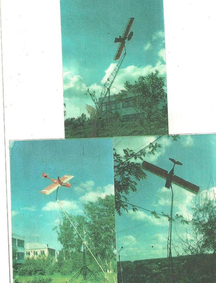

12 лет назад  я уже имел опыт постройки тренажера.Разработку взял из ж-ла "Моделист-конструктор". Некоторые вщи пришлось переделать-и он заработал при ветре 12 М/С. Недостатки:подвеска ЛА,балансировка системы,инертность,зависимость от равномерности и скорости воздушного потока.Сейчас разработал свой проект ,в котором исключены вышеуказанные недостатки. Увы не могу вставить фото из-за своей бестолковости. Мой эл.адрес as42@bk.ru.Вышлю фото по эл.почте для размещения на форуме

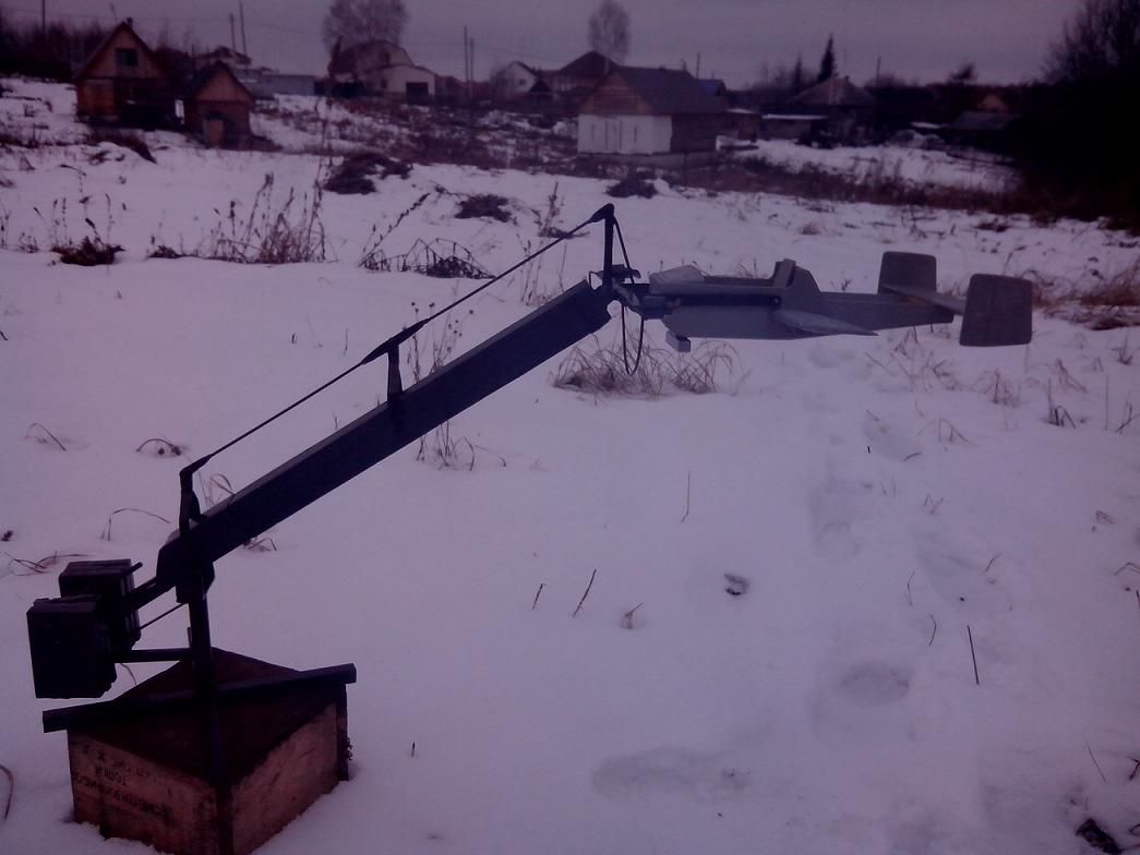

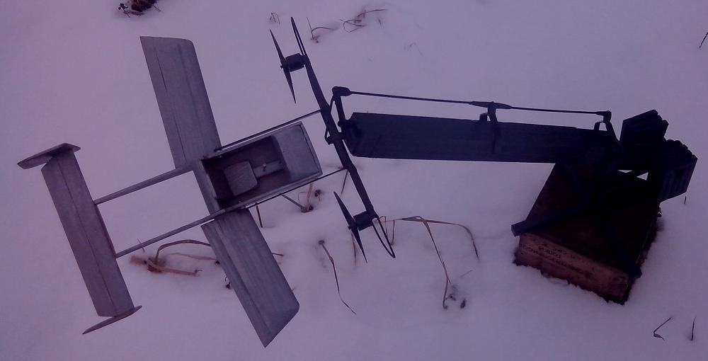

Фотки топикстартера
Ссылка для скачивания файлов: http://files.mail.ru/2686D4A456E14132947875933621F303
Файлы будут храниться до 05.01.2014
Каждая фотка больше 1,6М

Вот некоторые расчетные данные:мощность СУ 2х7кВт(эл.двиг) М пилота до 95кГ; радиус штанги 6 М; работа по курсу 360 грд, покрену +- 30 грд, по тангажу +- 16 грд, высота подъема 4,6М; угловая скорость 0,3-0,36 рад/сек; при длине штанги 8М возможно выполнение  "бочки".

Были тут высказывания насчет дороговизны и сложности конструкции, так это не так: расчет и опыт подсказывает следующее: стоимость не превышает 400000р, а конструкция из легкодоступных материалов при ресурсе работы 20 лет
Создание аэродинамических сил за счет обдува крыла и Х.О. двумя  эл.двигателями с ВВ.
начнем с малого ! относительно чего и по какой оси приложен у Вас вектор тяги ? или Ваш будущий пилот будет летать всегда с правым или левым скольжением ??? как ему реализовать свою мечту полёта ?
Вектор тяги ВВ направлен вдоль оси балки , на которой посредством карданной подвески прикреплен планер. При этом СУ по крену перемещается с планером, по тангажу остается на месте.Таким образом создается постоянный набегающий поток , соответствующий реалиям полета. Изменение курса (работа рулями ВО) поворотом  балки относительно стойки .
