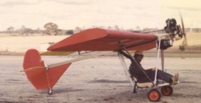

Двоякие чувства. С одной стороны качественная работа. С другой- все так замудрено. Эх показал бы я простейший и технологичный самолёт до 115 изумительно летающий , разбег 4 сек, скородьемность 6 м/сек с пилотом под 100 кг, (с нормальным жёстким крылом и нагрузкой 23кг/м2) и с ротаксом 503, да автор против. Проще только метла
А где можно глянуть?
Авто не хочет. А схема простейшая. Плоский дюралевый « фюзеляж» Наверху труба где то ф 50 мм , на ней Ротакс 503 , крыло , оперение. Внизу такая же одинарная труба на которой пост управления, приборы, топливный бак, обтекатель и рамка тряпичного сидения , от носовой стойки шасси вверх в зону двигателя и в передний узел крыла кинуты две трубки. За рамкой сидения узел основного шасси, туда же приходят подкосы крыла, и оттуда же в зону крепления заднего узла крыла и зону оперения тоже две трубы кинуты. От мотыления хвоста влево вправо кинуты одинарные расчалки-от оперения до середины крыла и оттуда в зону носового шасси. кручения оперения держит сама труба. Крылья деревянно полотняные складные на манер блохи примерно на полуразмахе ( за подкосами). Время подготовки к запуску считанные минуты. 50 лошадей дают чрезвычайную энерговооружённость+ 400 мм колёса основного рессорного шасси+ малая нагрузка на крыло, винт и крыло сверху на большом расстоянии от земли, дают возможность садится и взлетать почти где угодно. Самолёт регулярно в эксплуатации. На форуме помимо меня, другие тоже его видели, но автор просил фото видео не выкладывать

Экономическая целесообразность трубчато-тряпочного ультралайта станет понятной после первой замены обшивки.
Дакрон ( немецкий, американский, появился уже и китайский не хуже прочих ) в качестве обшивки для дельт и самолетов применяется давно. Я видел дельта-крылья которым 25 лет, летал на них и они вполне себе норм. Некоторые Квиксильверы приходят на наш рынок с обшивкой конца 80-хх годов ( т.е им 40лет) и летают.
Аэрос рекомендует менять парус дельт через 7 лет, скайреджер через 5 лет. Но, это при интенсивной эксплуатации. А коль ее нет, редкие полеты, то 10 лет для обшивки большинства пепелацев не предел.
По поводу цены в сравнении с дюралем. Если соотнести вес ткани дакрон ( плотности 170г/м), толщина 0,15-0,2 с ее ценой и ценой дюраля сегодня, то килограмм дакрона ( немецкого) выходит сегодня дороже килограмма дюраля: 12-14тыс. руб ( дакрон) против 2-3тыс. руб. за листовой Д-16Т.
Но, ткань тоньше дюраля 0,4мм в 2-2,5 раза, технологичность и простота пошива на порядок лучше резки, подгонки, клепки листов дюраля.

Нравится мне ваш самолет. Я о другом. О заморочной, трудоемкой технологии. И о том, что испортить аэродинамику легко, даже летающем на 80км/ч. Но, это не ваша личная проблема.
На своей ветке Е-12НК я показывал, как очень совершенное крыло Дар-Соло, по всему более совершенное, чем ваше, металлическое, с глянцевой поверхностью, с хорошим профилем, с хорошим удлинением и площадью не спасает аэродинамику самолета, у него посредственное АД-качество на планировании= 7,2- 7,5 ед.
Изолированное крыло такого типа может иметь качество К=20-22. А вот в составе самолета качество получается в разы меньше.
Похожее АД-качество будет и на вашем самолете.
Я это пишу не в пику и не в обиду создателям. А к тому, что излишне заморачиваться на классике крыла ( с нервюрами, лонжеронами, жестким лобиком и пр..), это экономически нецелесообразно. Крылья можно строить гораздо проще и дешевле.
Разумеется, я о своем крыле: Главная
Разница между дорогим супер крылом в этом классе ( до 115кг) и типа Квиксильвер покрывается мощностью мотора всего в 2-3л.с.
Да нет лобик крыла важная вещь и даже дельтапланах вечно подсовывают под ткань какой нибудь тонкий пластик или вообще из карбона весь лобик делают.Проще сразу сделать как лучше для аэродинамики. А просто не ровная и мягкая ткань на лобике может компенсировать большей площадью крыла.А этот самолет думаю и на 15л.с полетит.
