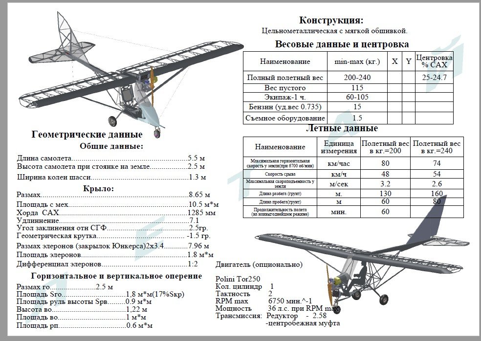

Флаппероны отклоняются во взлетн/посадочное положение?
Механизация крыла по типу "Закрылок Юнкерса" перекрестных связей с продольным каналом не имеет.Функция только элерона.

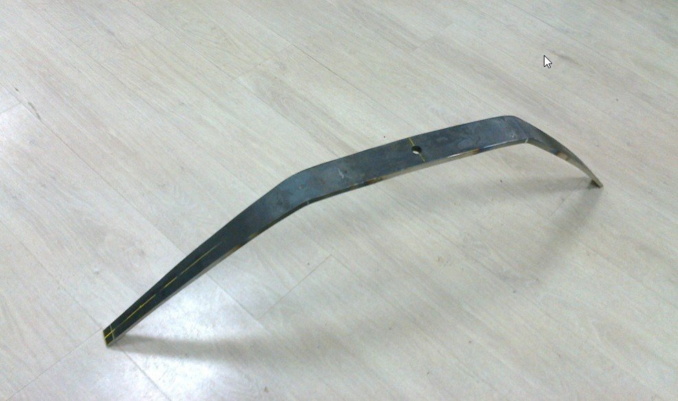

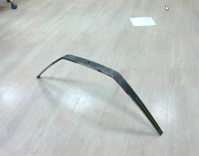

Чем рессору резали? Есть фото в процессе обработки из заготовки?
Ось колеса из какого материала?
Самым универсальным на планете инструментом для работы с металлом (чугунный памятник поставить этому болгарину)-болгаркой.
Оси основных колес-составные из трех элементов ,методом TIG сварки в аргоне.
Выполнены из стали 09Г2С.
Уши под оси не загнул в связи, с отсутствием надобности этого, при данной конструкции.

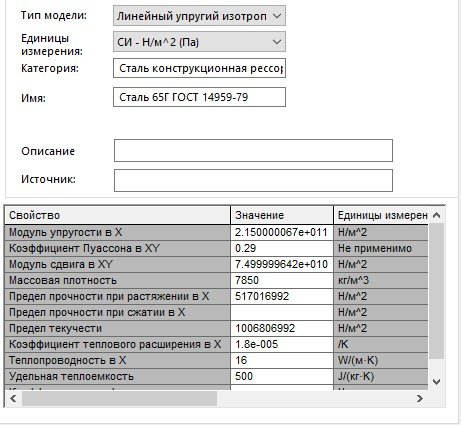

Не подскажите из какой стали рессора на Газели? Какую сигму брали при расчете?
Какой-то легкий козырек бы перед телом добавить. (Или назовите его легким съемным обтекателем.)
скажите друзья планируете вы как-нибудь монетизировать проект ? чертежи , наборы, или готовый планер ?

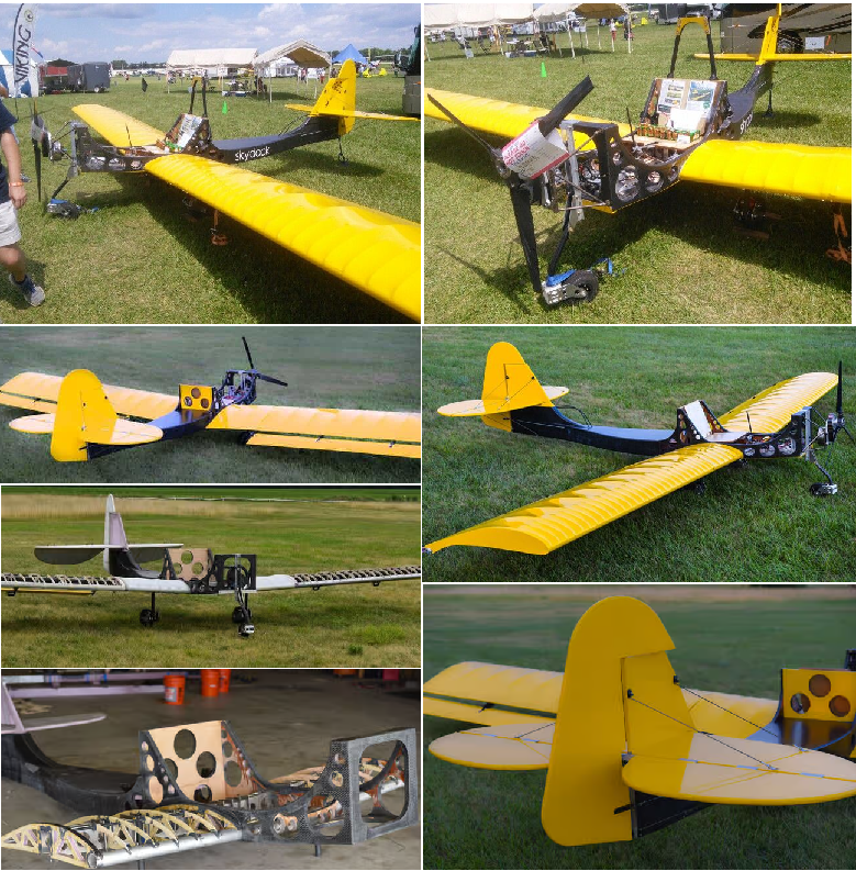

как вам такой сверхлёгкий?
Смерть для пилотов. Опасный при капотировании. А шасси -маленькие колесики, носовая стойка- построено так, чтобы именно капотирование было финалом посадки.
Самолетик, похоже, для культурных аэродромов. И для полетов над ними. На вспаханное поле не рассчитан. Но к такой схеме периодически кто-то обращается. Схема позволяет минимизировать всяческие стойки и подкосы. Хотя если увеличить колеса и изменить переднюю стойку, то схема вряд-ли станет намного более распространенной.
Нерационально спроектирован. Схема максимизирует экранный эффект однако зачем он самолету ? Крыло низко и будет цепляться за все травинки и кустики на земле а самый небольшой крен на взлете-посадке это касание земли законцовкой и авария. Фюзеляж низкий достаточно взять ручку слишком на себя и вот удар хвостом а ведь до срыва было еще очень далеко. Обзор вниз с места пилота ограничен крылом зато вверх очень хороший обзор - зачем это же не истребитель.
