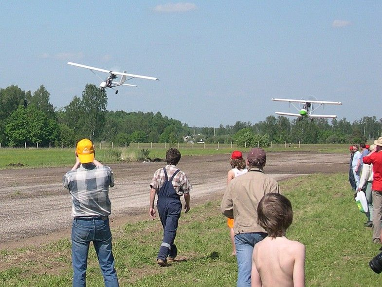

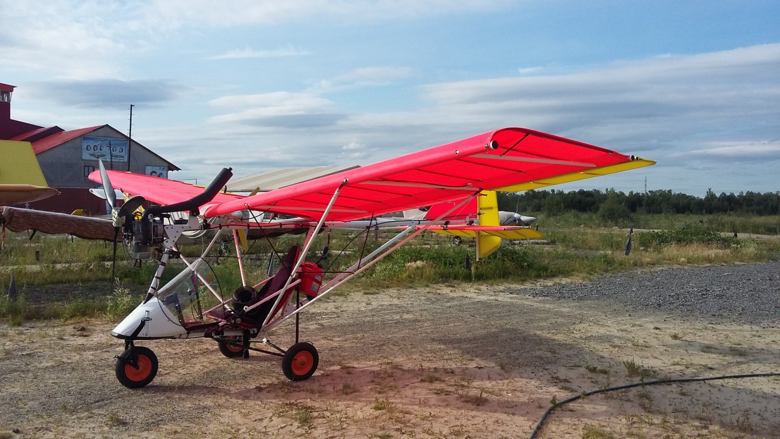

Примерно с той же нагрузкой 25 на крыле с 503 и 4-5-6 секундами до отрыва
Но не до 115.Масса пустого примерно 140-145.
Вообще то силовая установка с 503, редкктВ, 2 карб ,злектрозапуск, моторама, выхлопная, ВВ, АКБ под 60 кг
Вы там перевесьте его для интереса.
Ну ладно +-10 кг в счет погрешности.

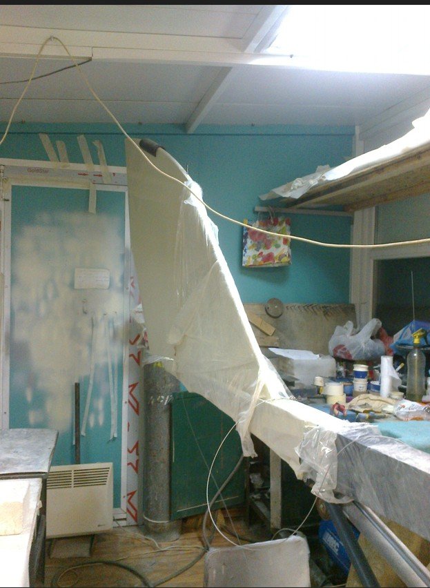

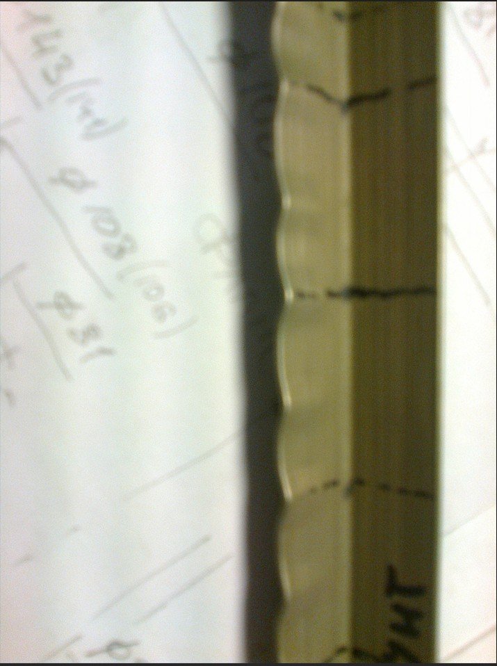

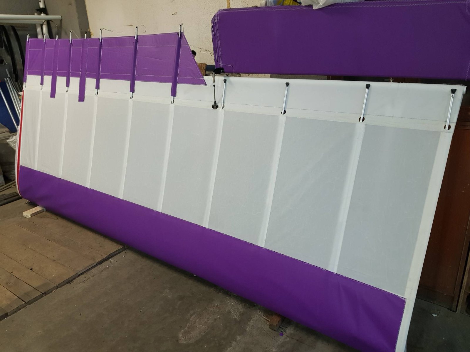

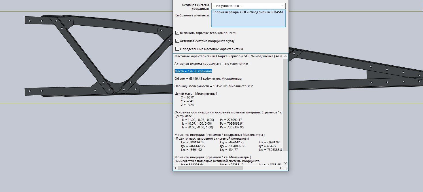

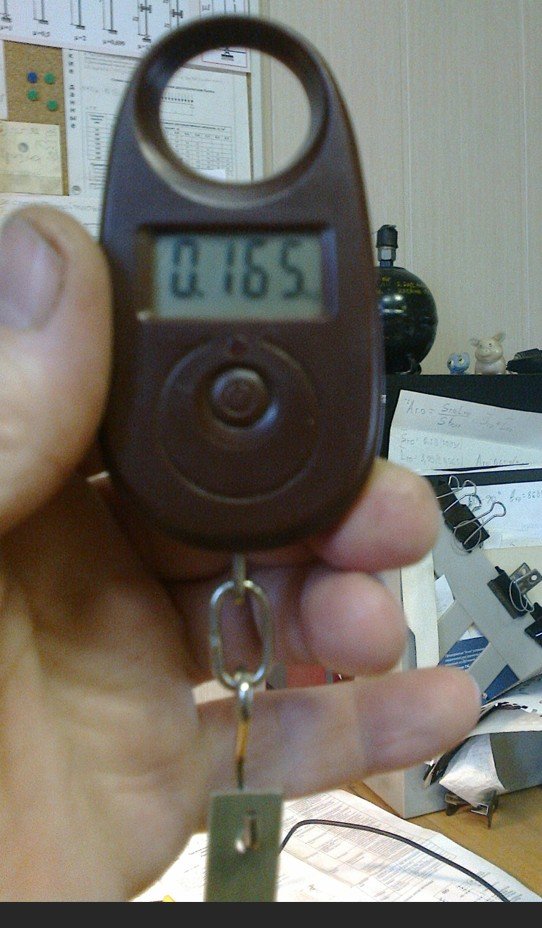

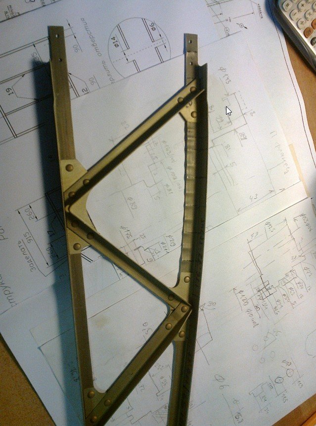

По мотивам биплана Август М2
Вес нервюры крыла на фото ниже =150 грамм. А вес плоскости с элероном 11кг. Площадь крыла 10,5кв.м.: Главная
    293,3 КБ · Просмотры: 495
    172,8 КБ · Просмотры: 423

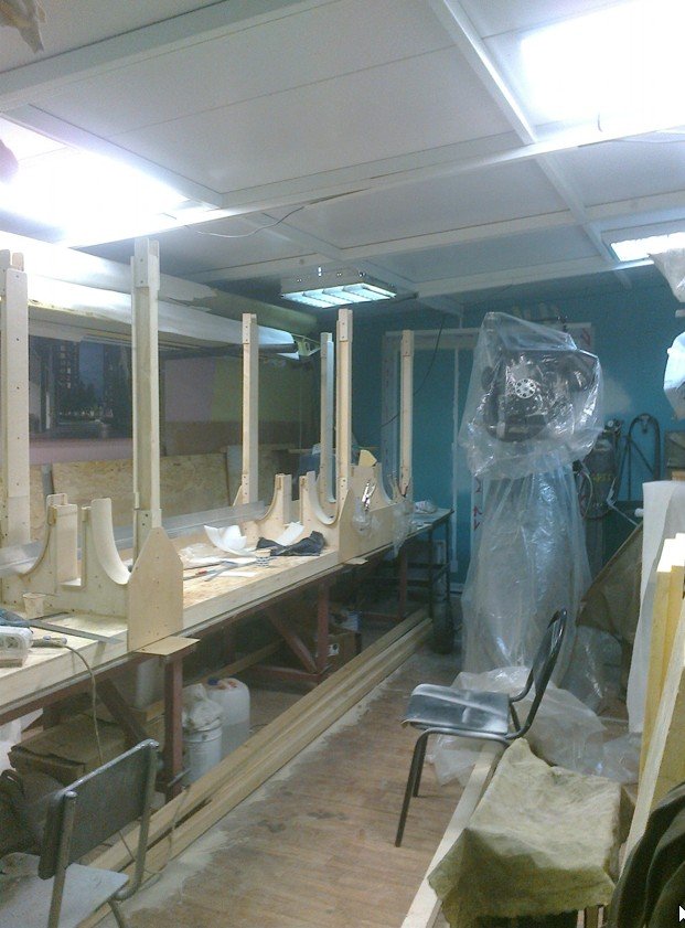

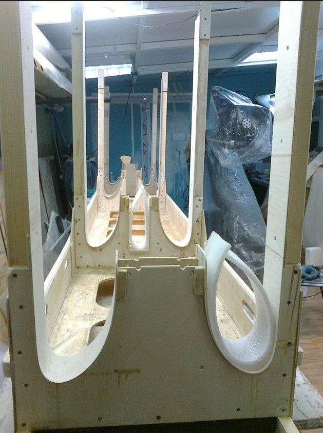

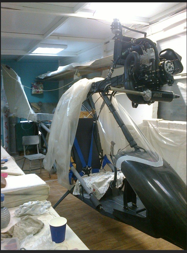

Ваша работа оставляет впечатление качественного продукта. Хотелось бы узнать чем обусловлен выбор главным конструктором расположение хвостовой балки? Положение оперения относительно крыла?
Одним из основных пунктов Т.З., позволившим осуществить постройку по данному проекту-это фюзеляж в составе раздельных основной и хвостовой частях.
Правота и, безусловная необходимость этого решения ,позволяла осуществлять технологические маневры готовых и, находящихся на сборке, агрегатов.
Ну, а раз балка агрегат раздельный, то место ее зацепа на телегу выбрано исходя из расположения стаб относит крыла (для высокоплана в следе либо ниже крыла.Тогда стаб не попадает в след крыла на околосрывных режимах).И самое главное-уменьшил габарит планера по высоте с целью осуществить навес балки в помещении со стандартной высотой потолка.
Ну а удобства транспортные и хранения при данной компоновочной схеме-вообще тема обширная и отдельная.
Несколько фото в подтверждении выше скзнного.
