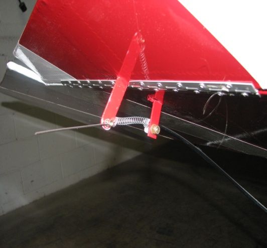

Дмитрий Рябикин проведите боуден с тросом от  тормозов велосипеда и  на гребенку с ручкой где удобно  и  всё. Сам триммер  подгрузите возвратной пружиной. 😉

Возвратная пружина должна быть на сжатие. Длина 120...150 мм, диаметр 11...12 мм, проволока диаметр 0,8...1 мм, шаг навивки 3...4 мм. Пружину необходимо надеть на направляющую трубку, чтобы она не теряла устойчивость.

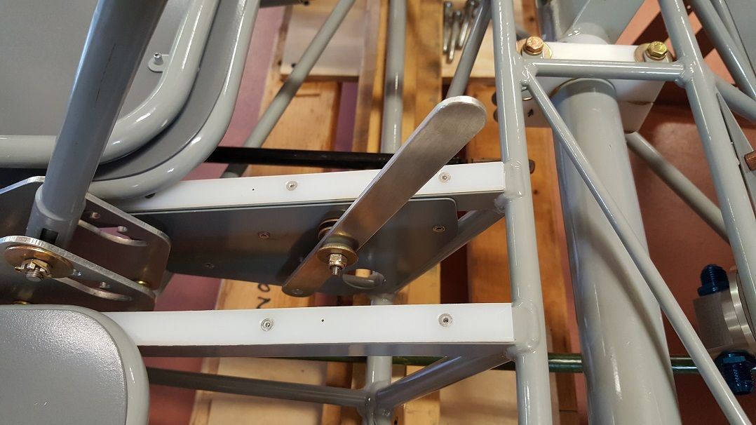

Как внутри устроено-закрыто, как снаружи-прикладываю. Привод использовал от Робинсона.Эл.мотор+редуктор,выходной вал с  поводком. далее тяга и на триммер

Вы не поняли про пружину. Она стоит не последовательно за тросиком, а параллельно ему.

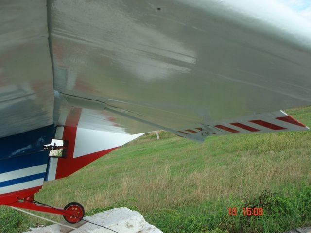

Тросик это не самое лучшее решение при таком способе, его нужно заменить на проволоку в боудене, тогда будут передаваться и толкающие усилия. Вот, тут видно, как это сделано на "Хайлендэре". Управляется просто рычагом с достаточным трением на оси (ось зажата пластиковыми шайбами), чтобы он самопроизвольно не двигался.

Эта пружина просто компенсирует трение в боудене и все. Ее усилие мизерное и вы его никак не почувствуете даже если сильно захотите.  😉
