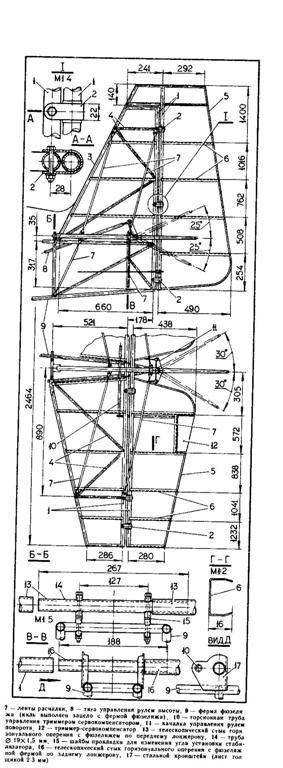

Вопрос по узлам подвеса/вращения элеронов и рулей.
Есть подозрения, что масса этих элементов будет "наваливаться"
на узлы при маневрах, создавая при этом дополнительное трение/сопротивление.
Отсюда вопрос, насколько значительны эти усилия.
Достаточно ли подвесов на скольжении? Или это в обязательном порядке должны быть в подшипниках.?
Основная проблема - нехватка жёсткости или точнее упругие деформации (прогибы) конструкций. Выход - обязательно (как минимум) ставить ШС-ы, они и нагрузку возьмут (подшипник скольжения) и деформации компенсируют.
В книге Кондратьева есть самолет - Лазер, пилотажник, там используются узлы с копролоновыми втулками для подвесов.

Есть возможность изготовить любую конфигурацию.
Но Хотелось бы максимально простую. Уши+бронзовые втулки.
уже присутствуют на конструкции, сейчас задача сообразить ответную часть, вот и думаю, будет клинить или нет, если просто ушами из дюраля обхватить и шплинт из нержи загнать.

Имхо рояльная петля и 2-3 точки крепления немного по разному работают. В моей конструкции уже заложено 3х точечное крепление. Может я конечно вобще зря об этом думаю. Но лучше перебдеть.
Вот этот абзац наталкивает на мысли, что не так все гладко с петлями, как может показаться на первый взгляд.
Прочность кронштейнов навески рулей и элеронов надо проверить на действие инерционной силы, направленной вдоль оси вращения и определяемой исходя из следующих перегрузок: 24 - для вертикально расположенных органов управления, 12 - для горизонтально расположенных органов управления.

А на ГО ВО вот такие ушки торчат.
Вот я и думаю, как ответную часть изобразить, с подшипниками или без. Может кто вкурсе? Как на як 52 это узел выглядит? Фото/схема

Эти нагрузки незначительные,по сравнению с аэродинамическими. Да,вотещё -деформации крыла (ГО) ,отличные от деформаций рулевой полверхности могут добавить изрядную нагрузку (в случае 3-х и более точек навески руля.

Лонжероны должны держать нормируемую нагрузку. Классический РВ,с металлической обшивкой,повёрнутый на 30 град.,уже имеет другую жёсткость на изгиб отн. оси ОХ, нежели стоящий нейтрально, и гнуться от воздушой нагрузки будет перпендикулярно своей плоскости хорд.
В общем, не берите лишнего в голову, выбирайте что-то из готовых решений,применяемых на аппаратах того же класса.  😉
Это ГО от самолёта весом в тонну, который крутит пилотаж, и скорость развивает далеко за 200 км/ч!
Надо же так "проблему" раздуть! Для самолетов непилотажных весом до 1000кг достаточно сделать кронштейны из дюр. уголка со стенкой 3, максимум 4мм. Отверстия завальцовываются втулкой из нержавейки под болт 6мм, развертываются, и все. Смазывайте и летайте лет 10-15, как это сделано на всех ЧЕшках, Корветах и Цикадах. Сертифицировано, кстати.
