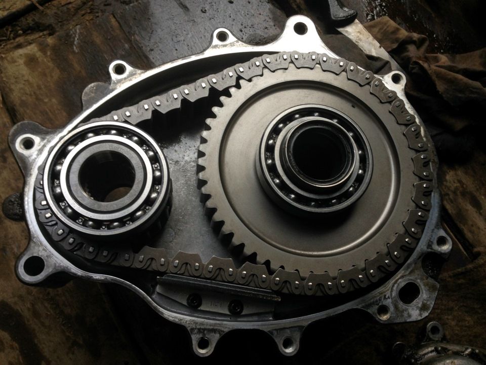

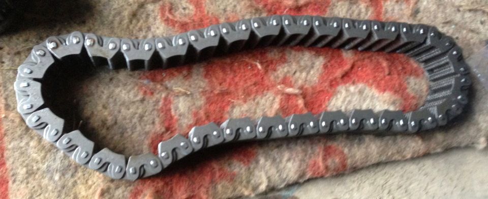

по моему неавторитетному мнению, на редуктор для БМВ 1200 цепь не пойдёт, оборотистый он для мотоцепи.
Для багатых - можно сочинять цепь в масляной ванне, но овчинка выделки не стоит, отсюда на деле или шестерни, или ремень. Не нравится зубчатый, поставьте два-три поликлиновых, либо один широкий. Охват ведущего - натяжным роликом
Ограничения по оборотам можно сдвинуть в сторону бОльших значений если установить успокоители(как в ГРМ).
Тоже верноОграничения по оборотам можно сдвинуть в сторону бОльших значений если установить успокоители(как в ГРМ).
в ГРМ цепь длиннющая, там успокоитель работает.
если малое межосевое, толку с успокоителей не будет
