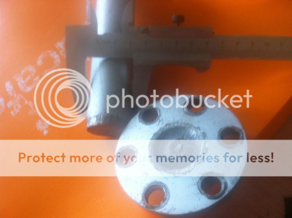

Вот вам свежатины! 🙂
Срезало вал ведущей звезды, общая наработка ~1.5 часа.
Цепь живая.
Вал в отличии от схемы Макса имел опору в подшипник с противоположного края. Макс, анализируй.

Макс, анализируй.
А здесь нечего анализировать! Правильно подберайте материал и правильно проектируйте деталь!!!!!!! Все видно на Вашем фото!
Мое дело предупредить, в твоей схеме вобще консоль без опоры... Летай и надейся, что эти 5 мм по диаметру  спасут 🙂
Лично я вторую ось буду делать совсем иначе..
у  меня  редуктор   нароботал  около  2х  часов    цепь  не  греется   длина   цепи  как   мне   написали    впечетляет и  цепь  стоит   фирмы   иж
Попробуйте так и в этом варианте можно преминить Сталь20:
Уже не актуально, новый вал из 30хгса, диаметр 37 мм.. Толще уже некуда, не подлезешь болты обтянуть.
