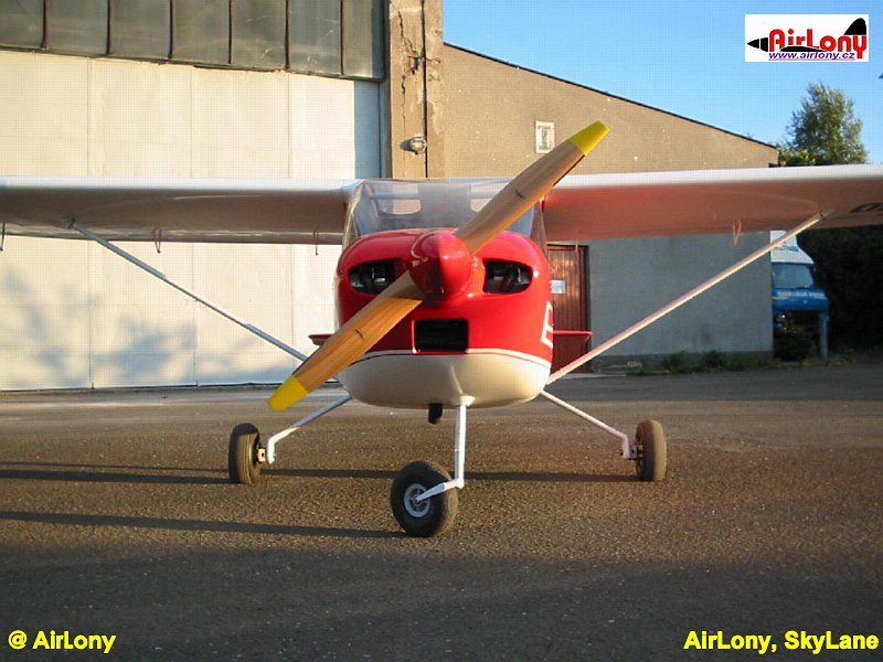

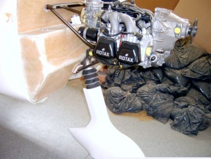

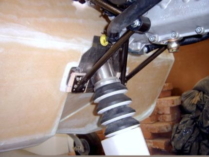

Всем приношу извинения, я не знал, проблема с шимми действительно возникала. Сегодня разговаривал о том с шефом. Оказалось решили ее частично,поставив противошимную пневматику и более тугую втулку поворота. Шеф в целой чехии не нашел человека спосбного сделать рассчет демферов.     :'( Лонский просит помощи, :STUPID Говорит - В такой авиационной державе неприменно есть люди , которые запросто это смогут. Пишите мне в личку- договоримся. Зарание благодарен
!!! Полетать бы!!  В России они есть??- писал скай мастер.       Сейчас ведутся переговоры с , возможно первым покупателем СНГ. Так что весной /возможно / можно будет увидить ее в России.                     Вот фрагмент управляемого колеса/ по спец заказу/ на одной наших цессен.

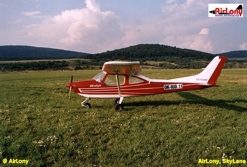

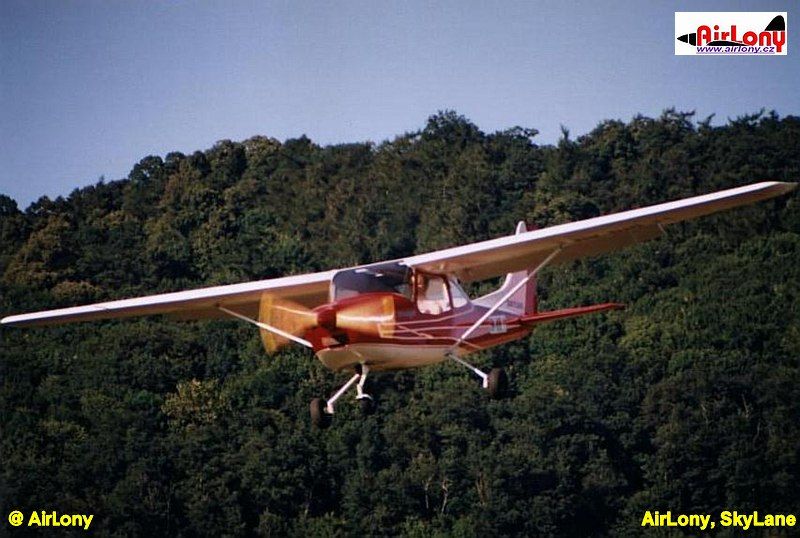

Мотор ставим по желанию заказника от 503 до лайка.  С 80кой самый удачный вариант. Мотор мягонький, аеродинамика чистая.
@ mel-Владимир Васильевич!
-а движок с каким макс.числом хорст поверов ставили?
-и какой приемлем?

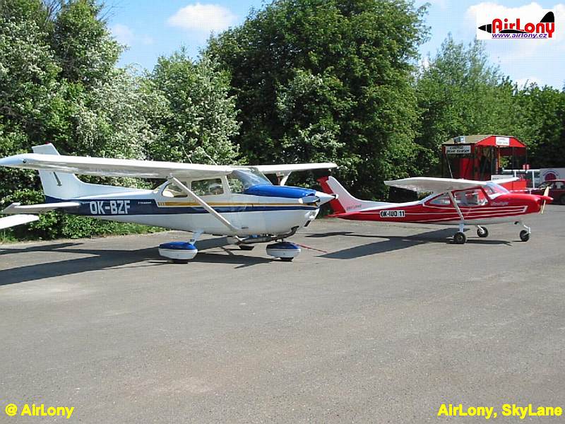

А фоточку рядом со старшенькой можно? И сколько евриков это стоит?
-вот и рядом со старшенькой!
/me [sup]kiyko ps[/sup]
    97,5 КБ · Просмотры: 259
    98,2 КБ · Просмотры: 306
    84,2 КБ · Просмотры: 302
-без демпферов, колесо так и наровит встать криво!
@mel-стойка колеса смещена в лево(по полёту) с чем это связано?

Мотор ставили мах. 100 нр - 912-ротах. На этом самолете попробовали лететать  вчетвером.     Одна цессна из кита летает /и довольно нетлохо/ с субариком.  немного изменил копоты. Я попросил хозяина послать фотки.  Кстати на фотках выше красная цессна- это первый прототип, сначала там стоял фолькс,потом новый хозяин раскошелился на 912.  Сейчас в процессе  с 914.        На одном из Хайландеров ставили 914 - просто пришел закащик-Мотогоньщик /еще не умел летать/ Спрашивает- Какой движок для ультралайта самый сильный? Лонский- Ну наверное 914. Закашик- я его хочу.  Потом в прцессе облетов стало ясно что на полный газ взлетать очень трудно, поставили ограничитель на 2/3 газа , а тот резерв остался как форсаж. Теперь уже лет пять этот парень успешно летает, еще и купил на него поплавки.
