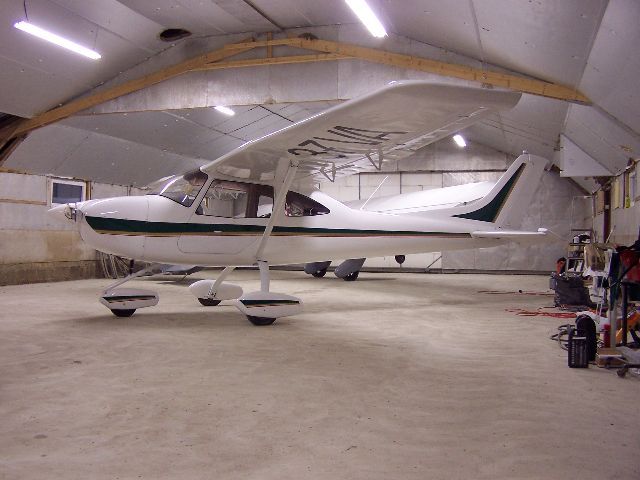

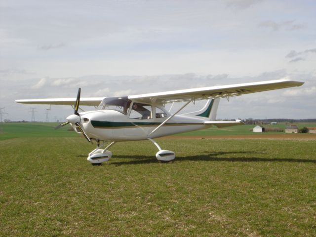

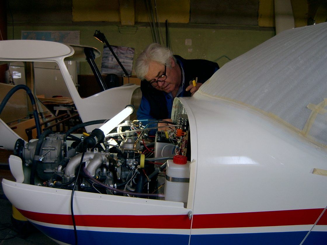

На фотках Хайландер и пиготовленный к нему лайк
    10,3 КБ · Просмотры: 227
    11,2 КБ · Просмотры: 234

:question-а лайка-энджин какой? На 115л.с.?
:question-c Джубиру 3300/120л.с., как себя поведёт?
/me
Лайкоминг О-320 /160нр.   На цессну  Джабиру-3 еще не ставили . С ДЖ-2200 самоль на 17 кг легше, скорость на 10км меньше, скорподьемность на 1 м/с меньше чем с912

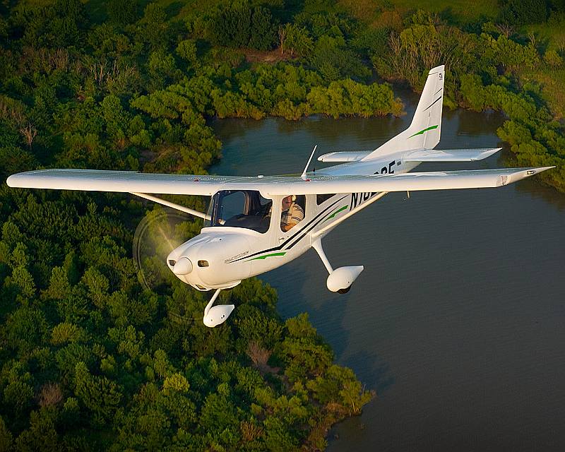

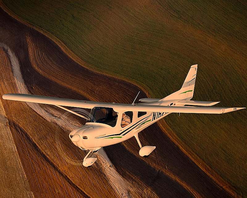

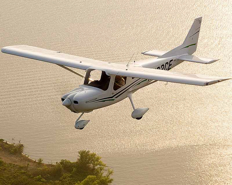

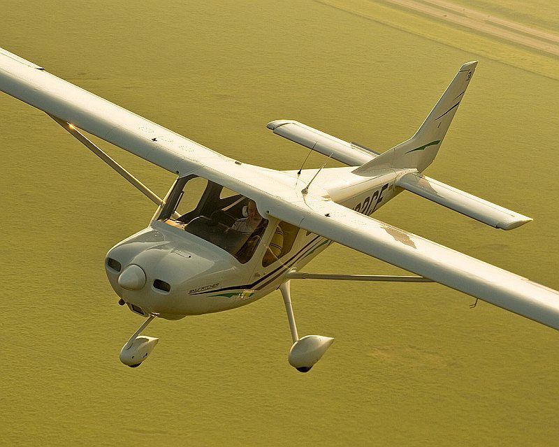

-самое положительное, что у китайского самолёта Cessna162 SkyCatcher, кабина шире чем у 172[sup]го[/sup] и 182[sup]го[/sup]!

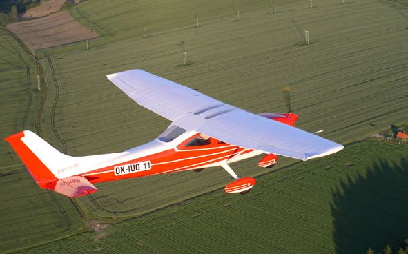

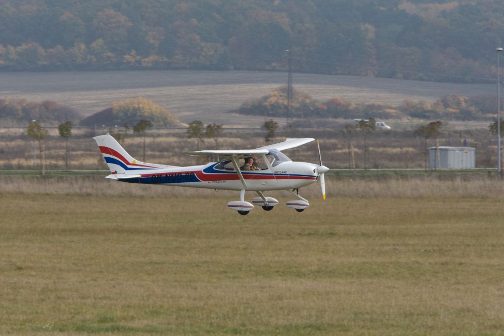

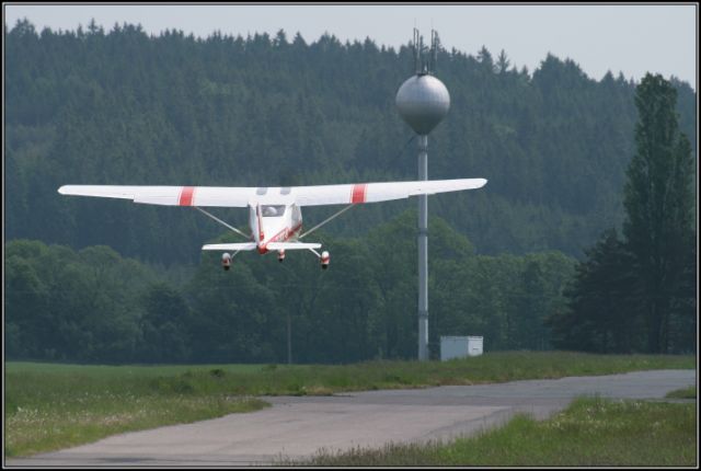

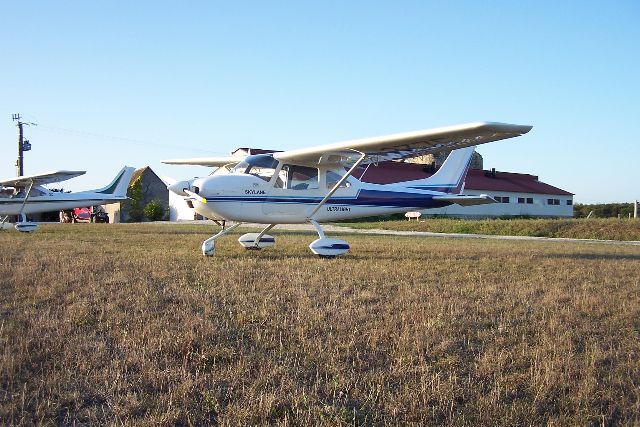

Авот обьявил еще несколько фоток скайлайн
    72,8 КБ · Просмотры: 272
    24,3 КБ · Просмотры: 245
    47,4 КБ · Просмотры: 232
По моему наша красивее 🙂

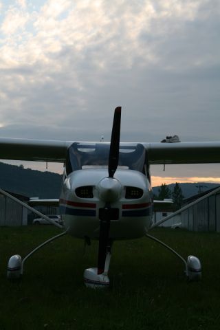

    41,6 КБ · Просмотры: 240
    41,9 КБ · Просмотры: 227
    77,3 КБ · Просмотры: 235

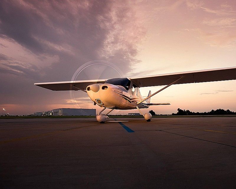

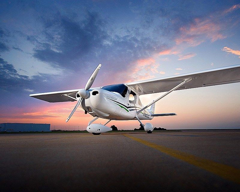

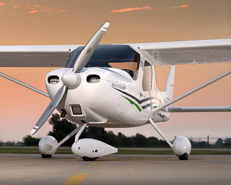

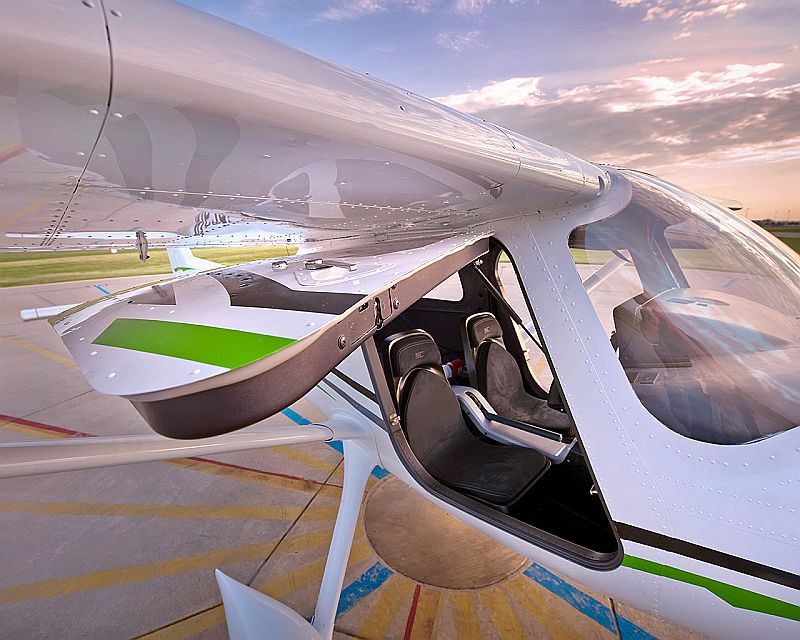

-а как вам такие ракурсы?
-как обтекатель на подкос и стойку шасси поставили?
-картинка! Заглядение!

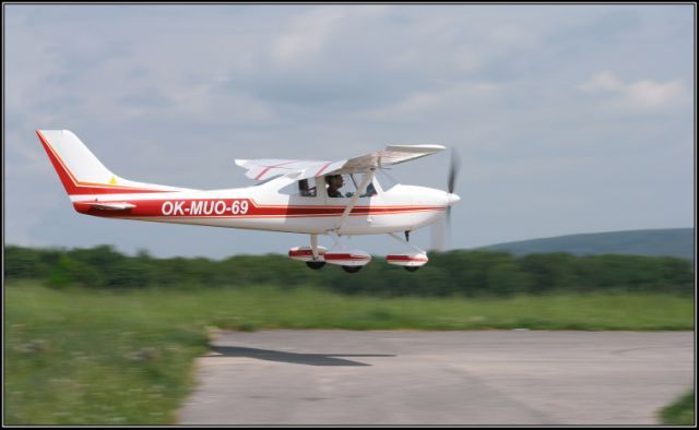

Конечно согласен, Павел Сергеич, наш самолет - это не цессна. Это мы так условно ее называем.  Посягать на конкуренцию ЦЕССНЕ - утопия. Я думаю все знают , что построить самолет - это одно, а наладить производство это совсем о других деньгах. Лонский сумел это без единого спонсора и , я думаю, это заслуживает уважение
    32,5 КБ · Просмотры: 231
Это мы так условно ее называем.Посягать на конкуренцию ЦЕССНЕ - утопия.

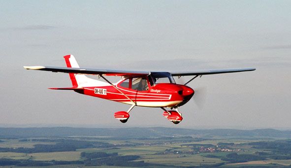

1
    15,9 КБ · Просмотры: 226
    36,1 КБ · Просмотры: 239
    25 КБ · Просмотры: 240
и
    112,9 КБ · Просмотры: 242

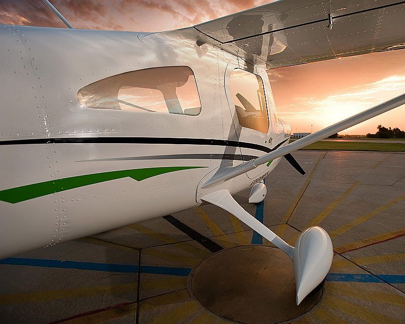

Великолепные ракурсы!
Теперь верю впечатлениеми людей из Ошкоша: действительно, обшивка на шпангоуте приклепана примерно так, как мы клепали на первых Бекасах, на колене, учась из плоского листа делать объемную кабину🙂. Между заклепками волны, да и шаг заклепок частенько сбивался🙂. См 003 снимок🙂.
