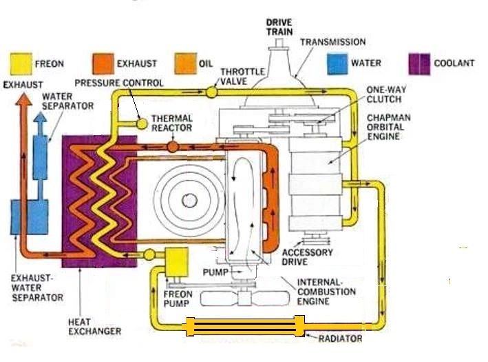

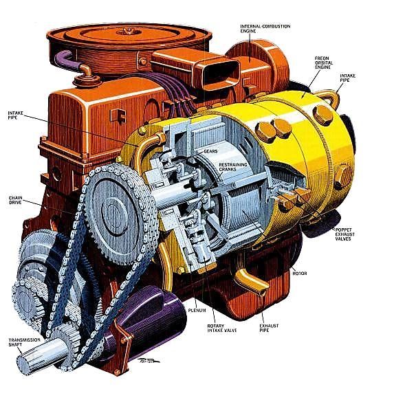

То, к чему вы в лучшем случае лет через 20 придете, это будет комбинированный двигатель Чепмена. Кстати, и без всяких комбинаций с фреоном, дизель уже достиг 50% эффективного КПД, так что ваша таблица составлена неверно, а в судовых дизельных установках, где используется всё тепло, КПД достигает 93%. И что вы там собираетесь "улучшать", лично мне непонятно.

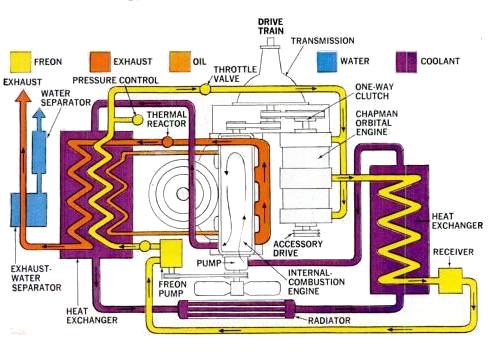

Схема когенерации двигателя Чепмена должна выглядеть следующим образом.
ORC цикл имеет очень много недостатков, этим подробно занимался 2012-2013. Главный недостаток - низкая максимальная температура цикла, всего до 550-600К. Поэтому максимальный КПД цикла ORC до 12%, соответственно если женить с циклом Отто, то получится КПД общий до 40%.
RVD
Не могу согласиться с вашей оценкой. Да, недостатки есть, но неверно привязываться только к максимальной температуре цикла где температурный градиент изменяется в пределах еще в более узком диапазоне: от 100 до 30 градусов С. (373-303 К). Но пускай это будет 12%, тогда вопрос, а от чего ?
В ДВС, в лучшем случае 30-40% тепла идет в полезную работу, а 60-70% рассеивается в тепло, так вот эти 12% надо брать от рассеиваемых 60% а не от полезных 30-40%, а это удвоение рабочего тела (или 12 +12), второе, фреоновый цикл, это аналог цикла паровой машины, у которой момент не зависит от оборотов - он всегда максимален, плюс гибкая характеристика. Если во фреоновом контуре использовать пропан-бутановую смесь, то в указанном температурном интервале перепад давления составляет 12-16 бар, что делает запас хода на "паре", эквивалентным запасу хода на соляре.
