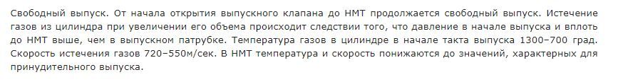

КПД действительного цикла определяется температурой не выхлопа, а температурой в цилиндре, в момент открытия выпускного клапана. А она "1300-700" (и это в цельсиях, в кельвинах 1600-1000.
https://chiptuner.ru/content/theory/
    25,5 КБ · Просмотры: 333
БТР кпд действительного цикла определяется многими параметрами, температурой определяется кпд цикла карно.
потом вы же эту температуру использовали для оценки тепла которое може водичку испарят, что ,как сами подтвердили, не верно
И в приведенном вами отрывке нигде не сказано ни про цельсия ни про кельвина, на основании чего вы решили что это С а не К?
Если честно, я просто не встречал источников с другими значениями температуры в точке завершения расширения

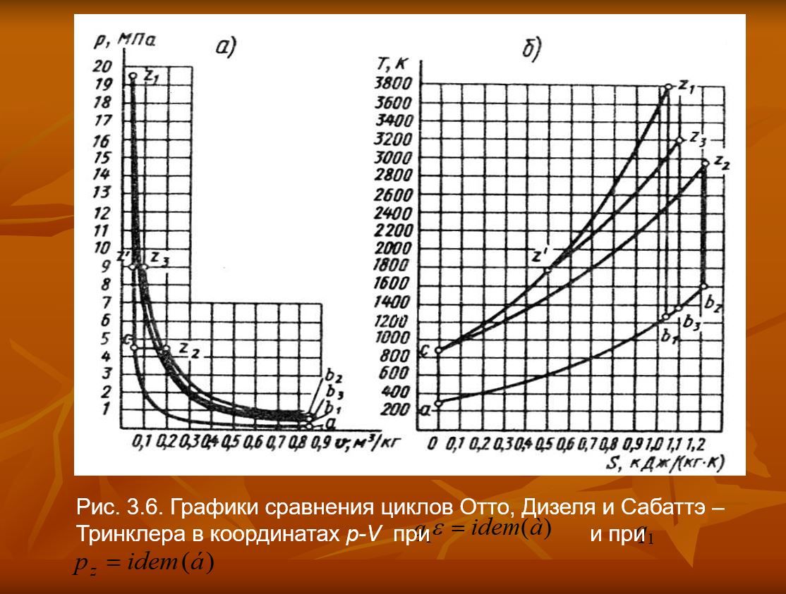

вот вполне типичный пример
    144,7 КБ · Просмотры: 343
как раз нетипичный. Похоже, эти цифры из примера  расчета термического КПД (идеальный двухатомный газ, идеальный цикл, потери отсутствуют - чисто умозрительный расчет). Судя по Рz цикла Отто взята степень сжатия порядка 16 и степень повышения давления 4 при k=1,41. Отсюда и такие градусы  К[sup]0[/sup]&С[sup]0[/sup]...
И разговор то шел не о кпд цикла а об использовании тепла газов для совершения работы.
Температура в конце расширения и температура выхлопных газов это все таки разные вещи, при открытии выпускного клапана происходит дополнительное расширении газа и температура его падает, поэтому использовать значение температуры в конце расширения для оценки возможности получения дополнительной работе в паровом цикле наверное не стоит

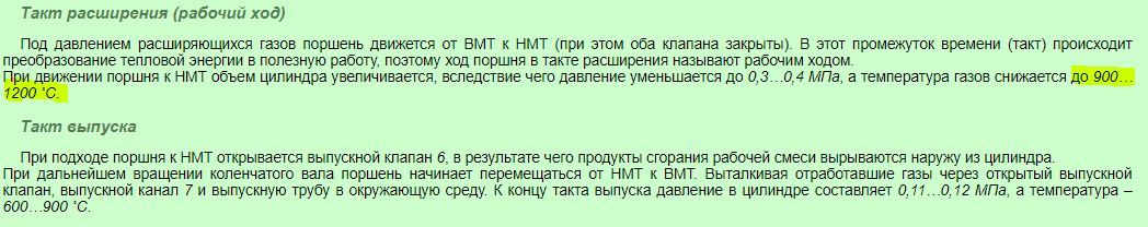

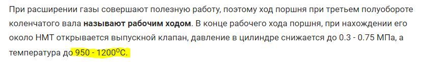

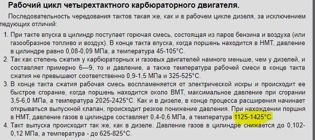

Миллион леммингов, конечно, могут ошибаться, но... Хотя бы какие-то факты нужны в опровержение.
Вот еще http://k-a-t.ru/PM.01_mdk.01.01/3_dvs_3/index.shtml
    58,8 КБ · Просмотры: 337
