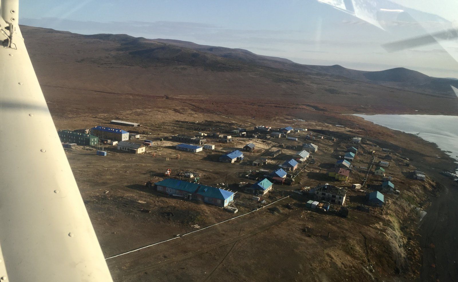

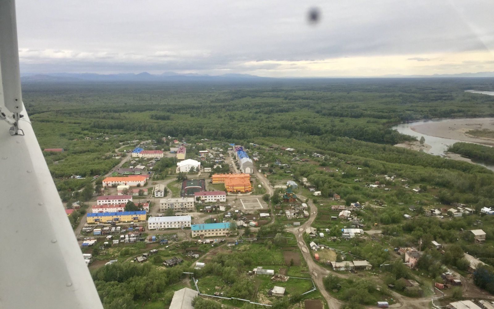

На фото ниже поселок Снежное, каким мы его увидели сверху. На утро гостей повезли на рыбалку, затем на охоту, затем на сафари на квадроциклах. Ну а мы с Игорем, проверили технику, я подал план полета на следующий день уже дальше, выше по реке в поселок Марково. А к вечеру хорошенько отдохнув, мы сходили в шикарную баньку с парилкой.

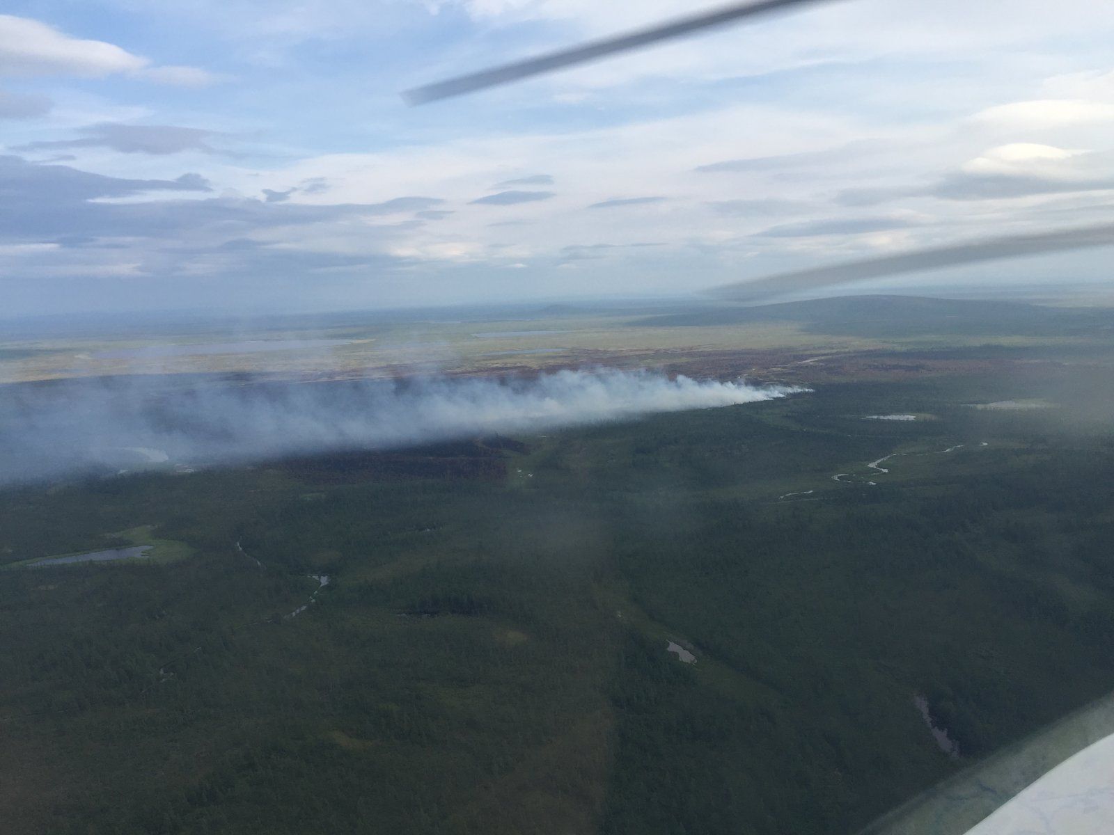

На фото следующего дня тундровой пожар недалеко от Марково, из-за чего в самом поселке было немного дымновато вечером.

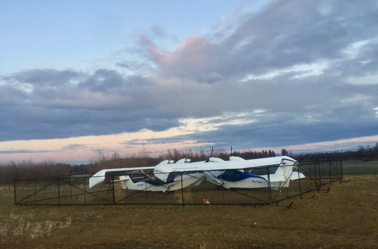

На фото места где можно "попасть" хоть на одном двигателе, хоть на двух..

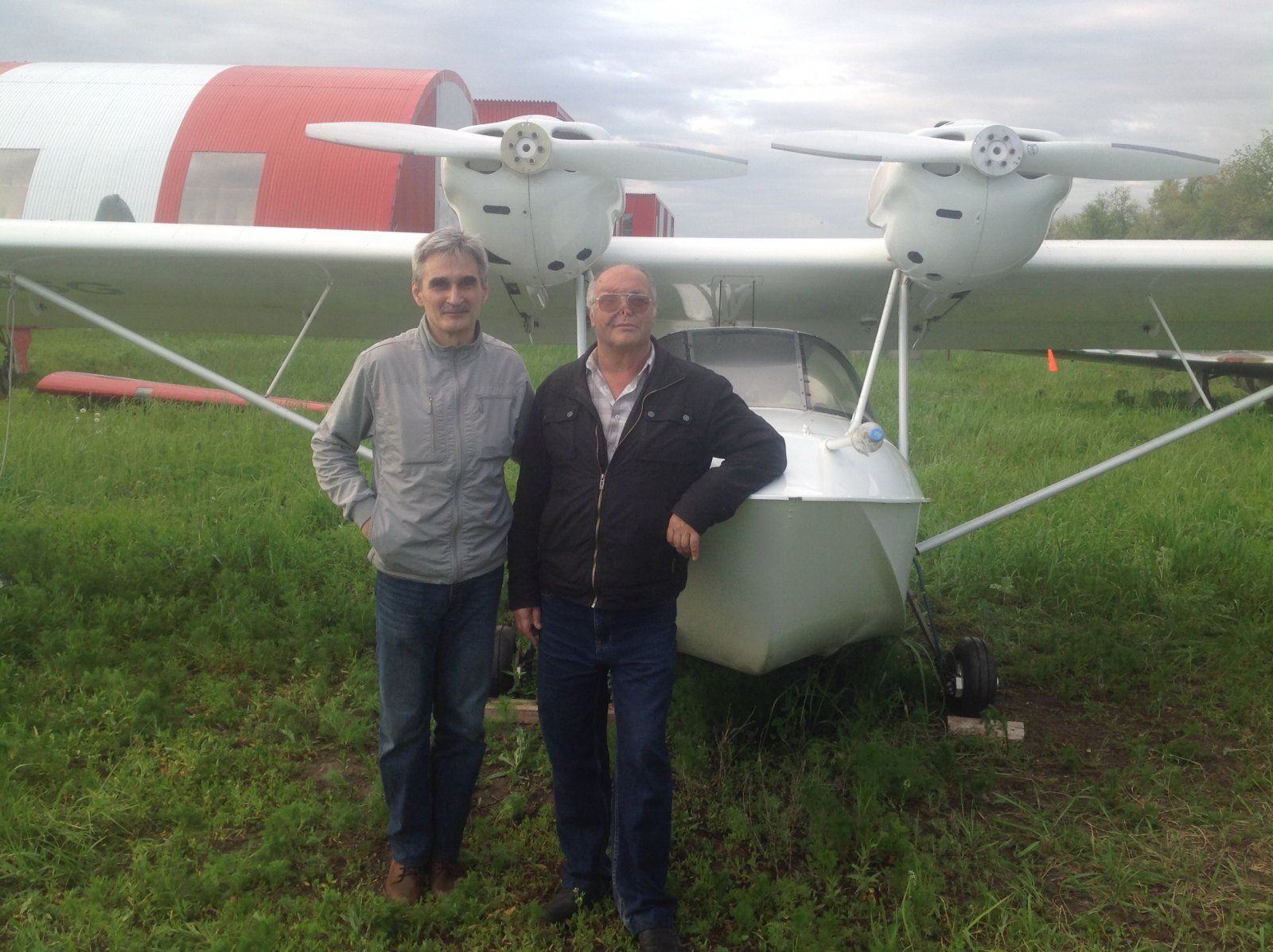

Я немного знаком с Борисом Черновым и безусловно это гуру нашей российской гидроавиации 🙂 (На фото 2015 год, мы с Борисом на самарском аэродроме АОН Воскресенка, куда я перегнал самолет Корвет Че-22J из подмосковного Шевлино на ремонт). Кроме того я считаю, что самолеты Че-20 и Че-22 послужили не просто прототипом для многих отечественных гидросамолетов и партой для пилотов, но и послужили ментальным толчком к самым современным на сегодня типам российских гидросамолетов-амфибий. Без Бориных самолетов пожалуй не было бы таких уникальных аппаратов как Л-65, Л-145, ASK-62, Ск-14. Жаль только, что в России так и не появилась почва для развития гидроавиации и держится эта авиация каким-то чудом на уникальности разработок, и на откровенном энтузиазме многих участников. Наш пример применения чукотских амфибий, это история работы не благодаря, а вопреки. По сути история одного упертого предпринимателя, у которого амфибийная авиация, это совершенно боковая отвилка другого бизнеса как дополнение логистики. Вот как-то так 🙁
