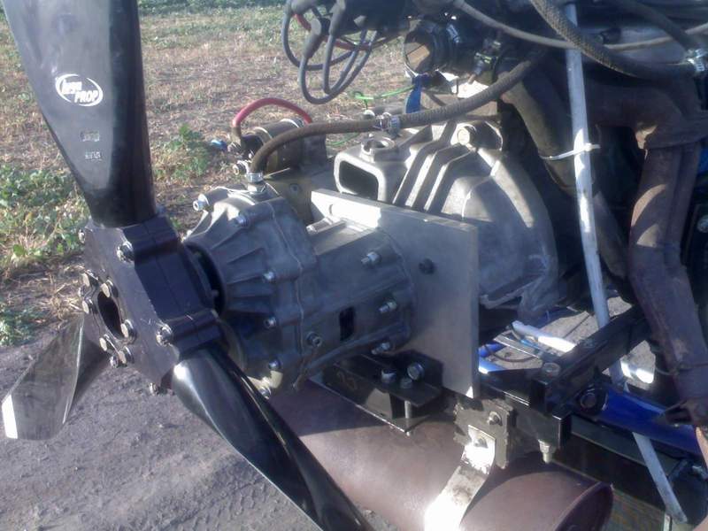

Ээээ, пардон, а у Вас винт прямо к коленвалу крепится? Т.е. все осевые усилия (тяга) воспринимаются коленвалом или есть редуктор?

Редуктор есть. Черновский. Странно что полукольца накрылись. Причины не знаю. Но всё ж таки надо менять часов через 250.
Черновский редуктор? Можно фото? Вообще упорные полукольца коленвала расчитаны только на осевое усилие от педали сцепления, а это максимум 120кг и то кратковременно.
Натяга нет. Всё подходит тютя в тютю. Мотор с этим редуктором отходил 290 часов. Скорее всего надо установить себе замену полуколец по регламенту через 250 часов.

Плита внушительная, но лёгкая. Если не изменяет склероз толщина 15мм. Когда ставил этот редуктор ещё не делали переходников на такие моторы, вот пришлось делать такую  штукенцию.

Бред. Ищите причину. Полукольца они вечные. Тем более тут даже сцепления нет, которое при выключении давит на коленвал.
Какое из колец сожрало- переднее,заднее или оба?
Внимательно осмотрите плоскости на щеках коленвала- если там задиры и неровности- колено к шлифовщику на правку опорных торцов.
После сборки колено должно иметь небольшой осевой люфт 0,05-0,2 мм.
Главное чтоб не туго. Полукольца должны свободно от руки вставлятся.
Лучше использовать не сталеалюминиевые, а сталебронзографитные полукольца (бронзового цвета).

  Я - темнота не знаю, какие шестерни в редукторе Чернова. Если косозубые, то возникает сила вдоль оси вращения шестерён. При износе подшипников редуктора сила начнёт передаваться на коленчатый вал. Если износились полукольца с обеих сторон, причина скорей всего в резонансных колебаниях коленчатого вала. Причин может быть много: неудачная конструкция выпускного/впускного тракта, неравномерность подачи искры (погнута крестообразная шторка в прерывателе-распределителе), износ подшипников (в редукторе, например), несоосность ремня генератора, зубчатого ремня (ролика натяжителя). Наиболее вероятная причина - чрезмерные зазоры в головках шатунов, между пальцами и поршнями, между юбками поршней и цилиндрами.

Друзья, не ругайтесь. Давайте по делу. Полукольцо износилось которое ближе к редуктору. Скорее всего несмотря на резиновую муфту винт поддавливает. Вот полукольцо и накрылось. Второе полукольцо как новое. И кстати они желтоватого цвета.
Редуктор давит по-видимому, дистанцию надо добавить (шайбочки хотя бы), иначе полукольца должны быть вечными у этого мотора.
Тогда лучше убрать с фланца который крепится к маховику полмиллиметра.

Нет, движок ставили новый. Он честно отходил 370 часов. До этого момента к нему не было никаких претензий. Крутился себе и крутился. На экспертизу отдавать не буду. Просто поменяю и фланец укорочу.
