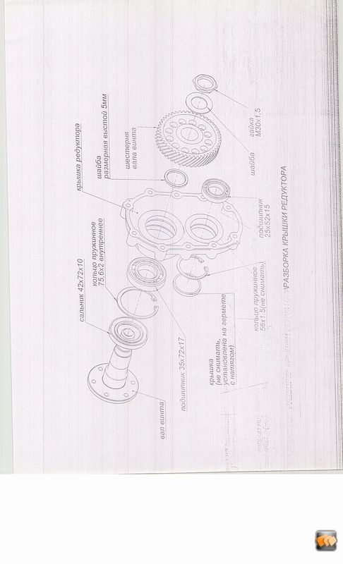

Может быть до банальности все просто полукольца изготовлены из некачественного материала? Если есть возможность отдайте их на экспертизу.
Эти полукольца не бывают некачественными, они стоят копейки и их выпускает один завод миллионами из дешёвого сырья.
Скорее всего несмотря на резиновую муфту винт поддавливает.
Сергей, резиновая муфта не компенсирует осевое усилие, она только передаёт крутящий момент с коленвала на вал редуктора.
Подбором шайб и торцовкой маховика полностью избавиться от осевого усилия всё равно не получится.
От осевого усилия может избавить только шлицевое соединение вала редуктора с коленвалом двигателя.

  Я - темнота не знаю, какие шестерни в редукторе Чернова. Если косозубые, то возникает сила вдоль оси вращения шестерён. При износе подшипников редуктора сила начнёт передаваться на коленчатый вал. Если износились полукольца с обеих сторон, причина скорей всего в резонансных колебаниях коленчатого вала. Причин может быть много: неудачная конструкция выпускного/впускного тракта, неравномерность подачи искры (погнута крестообразная шторка в прерывателе-распределителе), износ подшипников (в редукторе, например), несоосность ремня генератора, зубчатого ремня (ролика натяжителя). Наиболее вероятная причина - чрезмерные зазоры в головках шатунов, между пальцами и поршнями, между юбками поршней и цилиндрами.

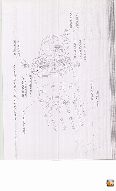

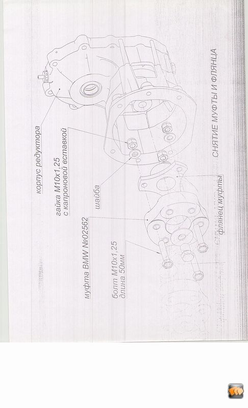

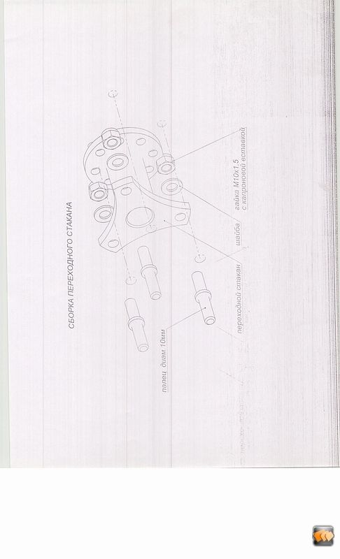

для Кикимор_бобр - Чернов со своими редукторами поставляет инструкцию, где особо оговорен порядок установки редуктора на плиту, и контроль осевого расстояния между вертолётом и резиновой муфтой. Не знаю как в Вашем варианте,  в том редукторе, что поставлен мне, муфта привернута болтами к фланцу редуктора, и свободно надевается на гладкие шпильки ввернутые в вертолёт. при наличии оговоренного зазора в соединении муфта-вертолёт, осевых нагрузок там не должно возникать. Если интересно, могу поискать Черновскую инструкцию.
ну и так, к слову, когда работал в сервисе, всегда ставил желтое полукольцо со стороны сцепления, белое со стороны лобовины.
Если не затруднит, пришлите инструкция. Я когда ставил, самодельщиной занимался, может что не так и сделал.

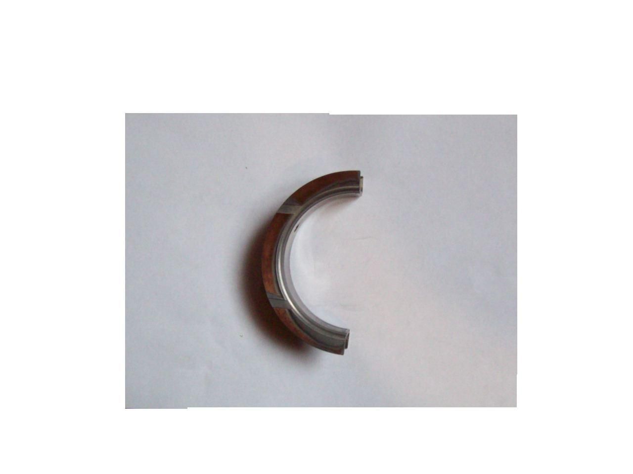

Вот фото вкладыша грузового двигателя Мерседес с полукольцом со стёртым слоем бабита, пробег около полутора миллионов километров это порядка 30 тыс. часов.
Проходил бы и больше, но эксплуатировался  в 90х на простом дизельном масле.
Сейчас у меня есть автомобиль с пробегом в
1 млн. 800 тыс км. , так вот у него осевой люфт ещё отсутствует, при том что нагрузка
от сцепления больше 200 кг.

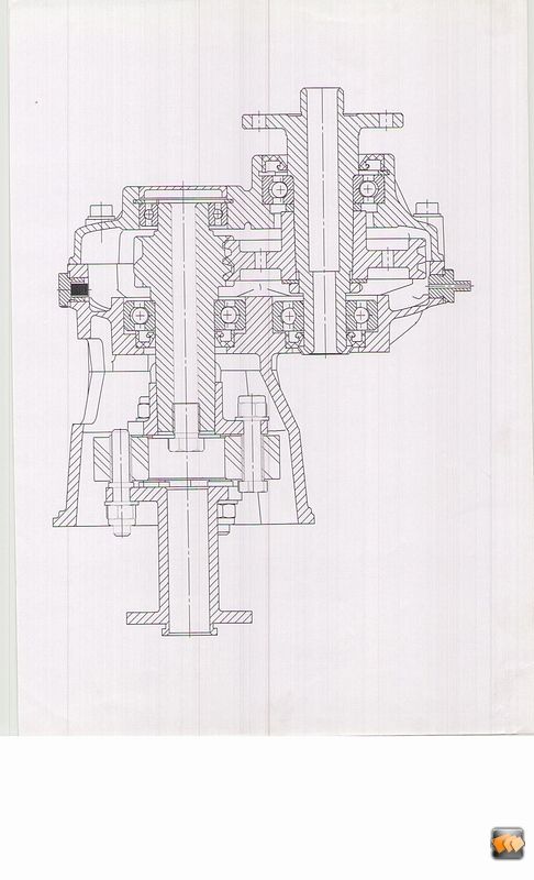

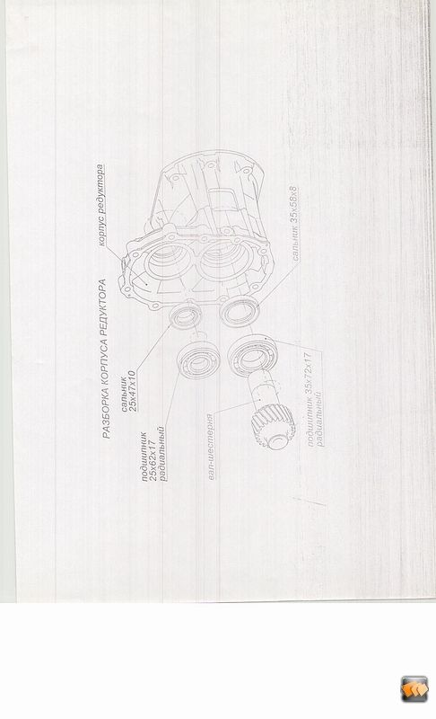

Я, может, чего-то не понимаю, - вроде косозубая шестерня ведущая, значит есть осевая составляющая, а нарисован шариковый подшипник или он на самом деле радиально-упорный?
