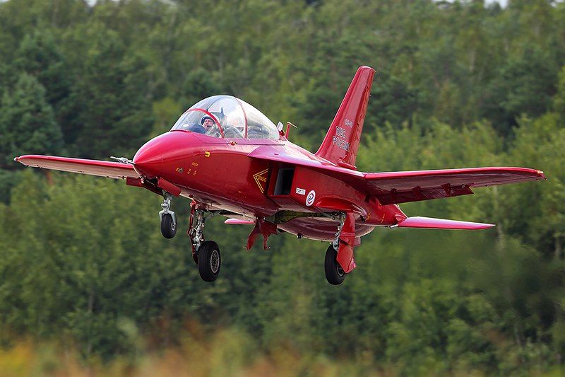

Про 36 градусов... ;D . А был ли мальчик ? Где расположен ДУА ? Как на него влияют разные вихри ?
Был, был...
ДУА расположен на штанге ПВД, его шкала до 36,6 град ...
(Фото из сети)
    70,1 КБ · Просмотры: 157
Самолёт с управлением пограничным слоем? Не понятно куда летали и каких градусов достигли, кино охота с верёвками.
Нет, слоем не управляем.
Летали на "сваливание", угол зафиксировали 36град.
Веревки?...нет пока их.
Есть запись СБИ...
Если интересно: В конце 80-х в ЦАГИ "сладкая парочка" Ефремов и Тихненко сделали сферический ПВД для определения углов атаки до 110 град. Работал на первой БЦВМ CУ-27( уложились на z80 и в 32К
ОЗУ). Ефремов сейчас замнач. 5-го отделения.
