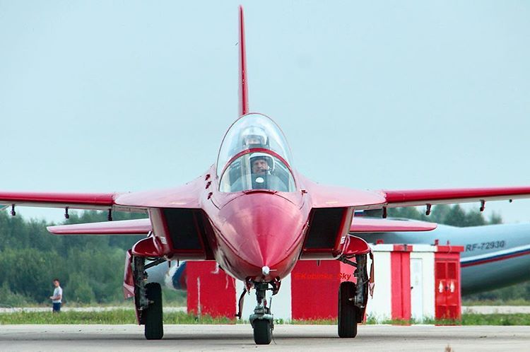

Учебно тренировочный реактивный самолёт СР-10.
Вот что дают наплывы животворящие-порождение враждебной буржуазной науки!
Штопор подразумевает критический угол атаки И скольжение. При отсутствии одной из составляющих штопора не будет.
Все верно.
На этом угле атаки киль затенен конкретно.
Но самолет "сидит" на двух вихрях - как по рельсам идет.
Ни вправо, ни влево...
Кто бы мог подумать? 😉
PS. Про "буржуазную" еще надо посмотреть (Москалев и т.п.)
А вот что делать с этим, когда начнется штопорное вращение ? РУС на себя, как на МиГ-29 и МиГ-31  для восстановления обтекания ВО ?
В общем, да.
Динамика отличная, по отзывам летчика - летит, как ужаленная в ж... рысь.
Все ж на тонну легче Л-39 при том же двигателе.
Тогда не понятно, как учить, если штопора не будет? Пятого поколения машины штопорят программно.
Не понятно, как оно восстановится с такими боковыми наплывами в районе ВО. Вот хоть бы глазком глянуть.

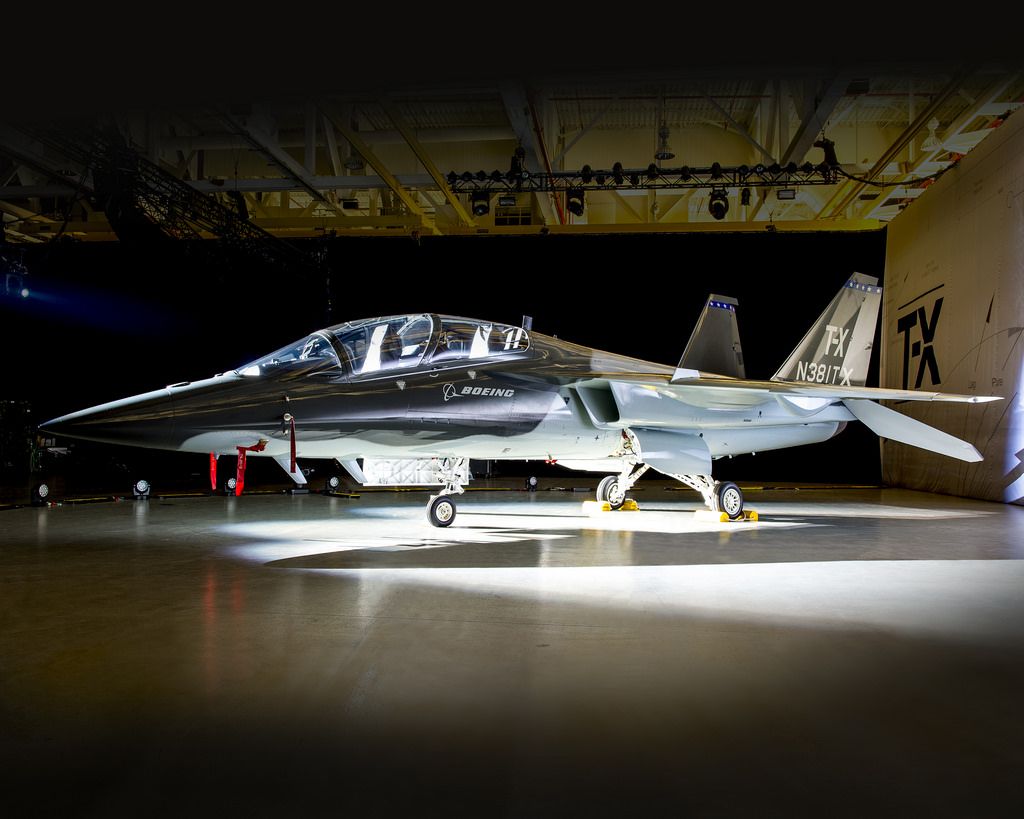

Конкуренты...
