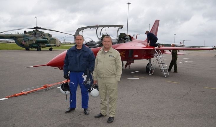

Вот  это  очень  хорошо, самолет  действительно  удачный.
После удачного показа
    48,4 КБ · Просмотры: 204
Ну, раз в команде Квочур то дело пойдёт.
