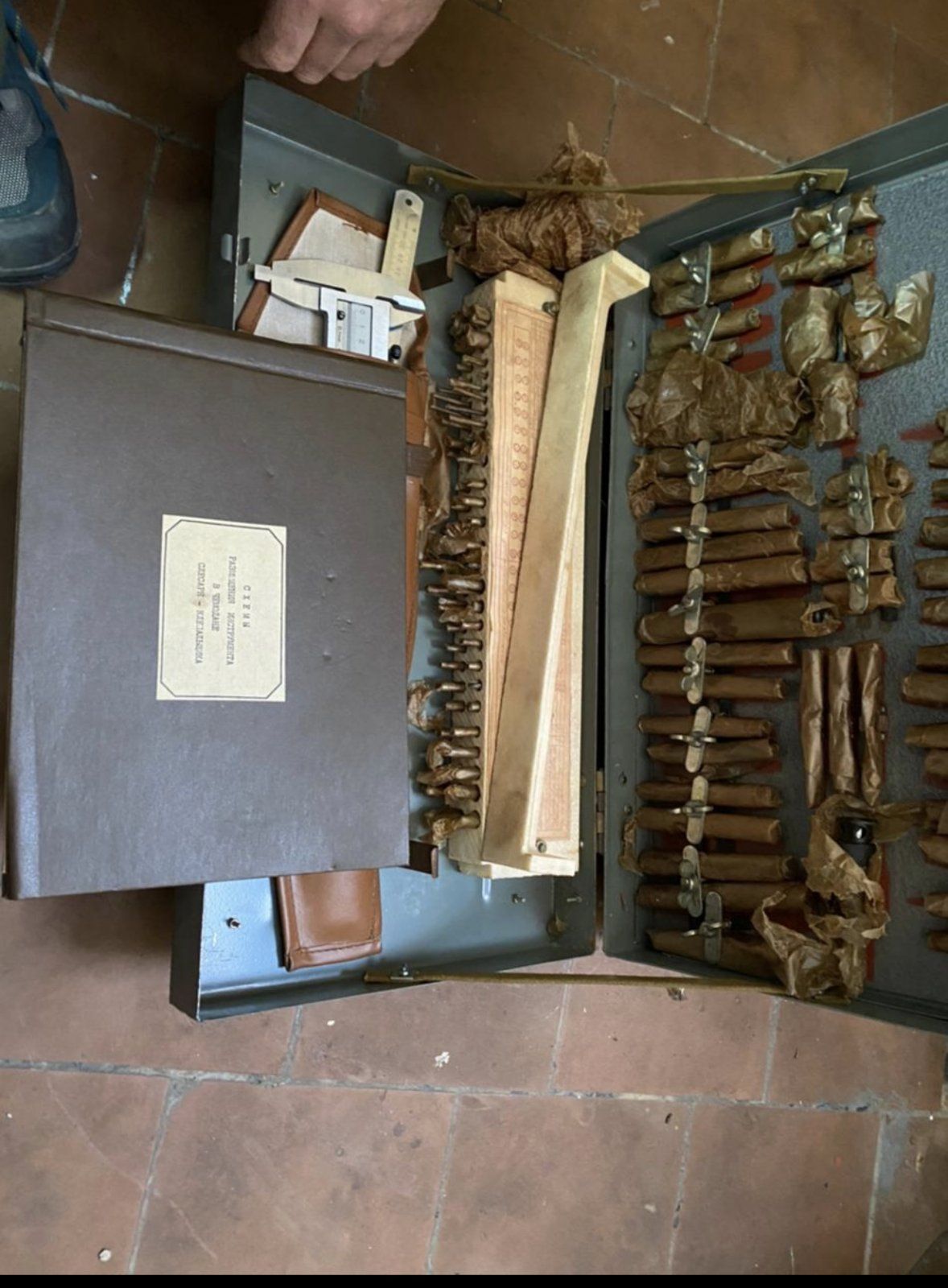

Уважаемые специалисты, посоветуйте пожалуйста набор инструмента для клепки.
Обобщенно- задачи на уровне приклепать уголок в панели приборов.
Спасибо.
Спасибо.
Небольшую работу, проще вытяжными сделать. Там слишком много всего надо. Молоток, оправки, поддержки. Под разные заклепки, разные оправки.
Вот поэтому и прошу помочь скомплектовать. Хочу наборчик и навыки приобрести основные .
Для той задачи что вы обобщили достаточно ручного клёпальника из ближайшего хозмага и вытяжных заклёпок оттуда же.
Зайдите на aircraft-tool.com Там Вы найдет то, что ищете. Я там инструмент беру
  • Мне нравится!
Reactions: KMV
  • Мне нравится!
Reactions: KMV
В идеале надо приобрести такой SQUEEZER KIT: ATS PRO SUPER DUTY RIVET SQUEEZER KIT from Aircraft Tool Supply
Сможете клепать полнотелые заклепки. Как с потайной головкой, так и выпуклой. Там где сквайзер не достает, придется докупить пневмомолоток: ATS PRO 2X RIVET GUN from Aircraft Tool Supply

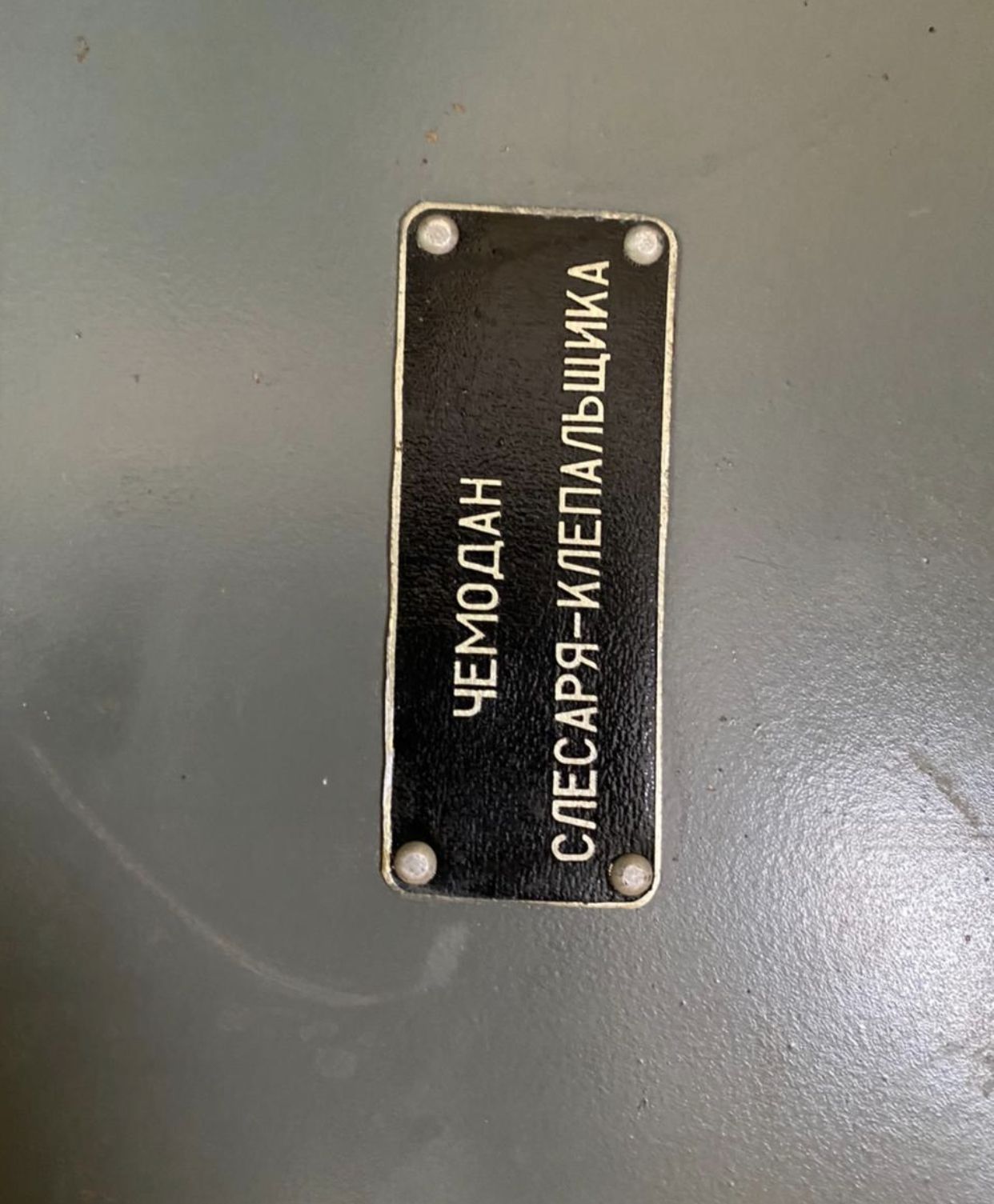

Такой набор бы найти
Этот чемоданчик для профессиональных клепальщиков, которые каждый день по 8 часов клепают.
Те кто клепает каждый день пользуются специальной оснасткой, разработанной для каждого сборочного соединения. В домашне-гаражных условиях такой "чемоданчик" будет полезен. Но все равно надо быть готовым, что какие то поддержки придется изготавливать самим.
периодически новые поддержки изготавливаем
