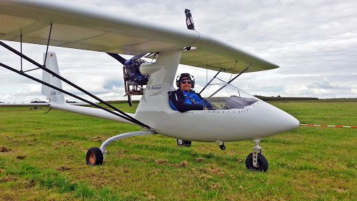

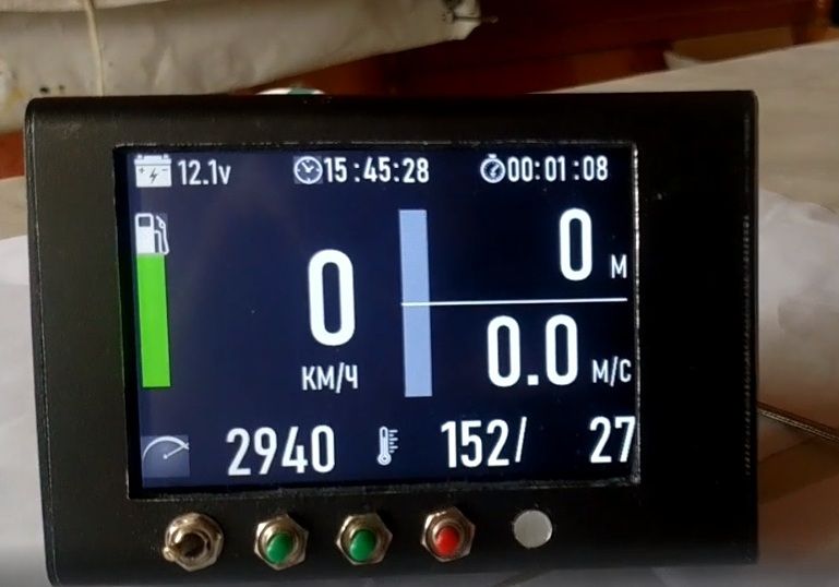

Пётр, а есть видео полетов Ультры с закрытой кабиной? И можно несколько слов об обновленном приборе, что в кабинете установлен.
По прибору весь перечень не буду приводить.

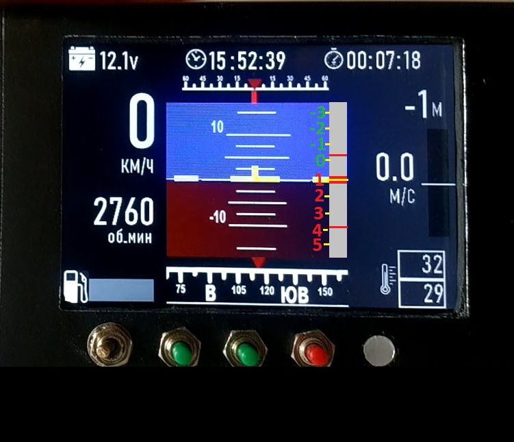

В настоящий момент доводится до ума и вариант экрана с авиагоризонтом ,акселерометром и "шариком".
Приборчик смотрится информативно, но стоит к нему попривыкнуть. Самолет летит по -моему лучше.👍

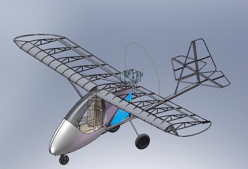

Возможно ли выполнить зашивку до заднего пилона, как в исходной картинке с учётом дополнения?
Какие ограничения по массе двигателя, чтобы сохранить центровку? Вопрос к тому, что Hirt, вероятно, не совсем бюджетно🙂.
Всё возможно, вопрос нужно ли?
Двигатель должен вписываться в общие 115 кг. центровку подправить можно сдвигая крыло ( в последней модификации это без особых проблем)
МЛМ: Надо. Предполагаю, весу прибавиться не много, но аэродинамика кабины "покрасивше" будет, да и небольшой багажничек организуется🙂.
Т.е. если применить математику, и предположив небольшой запас, максимум - 26кг?
...центровку подправить можно сдвигая крыло ( в последней модификации это без особых проблем)
