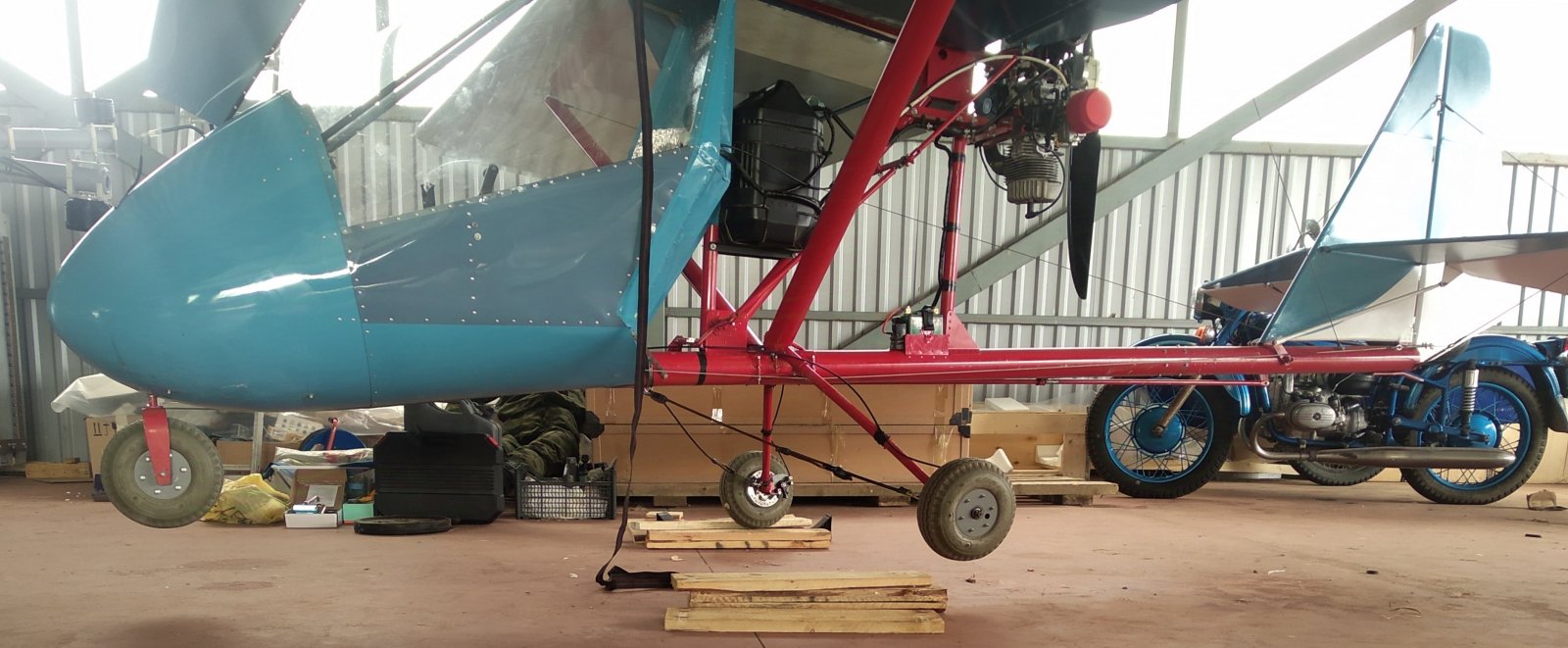

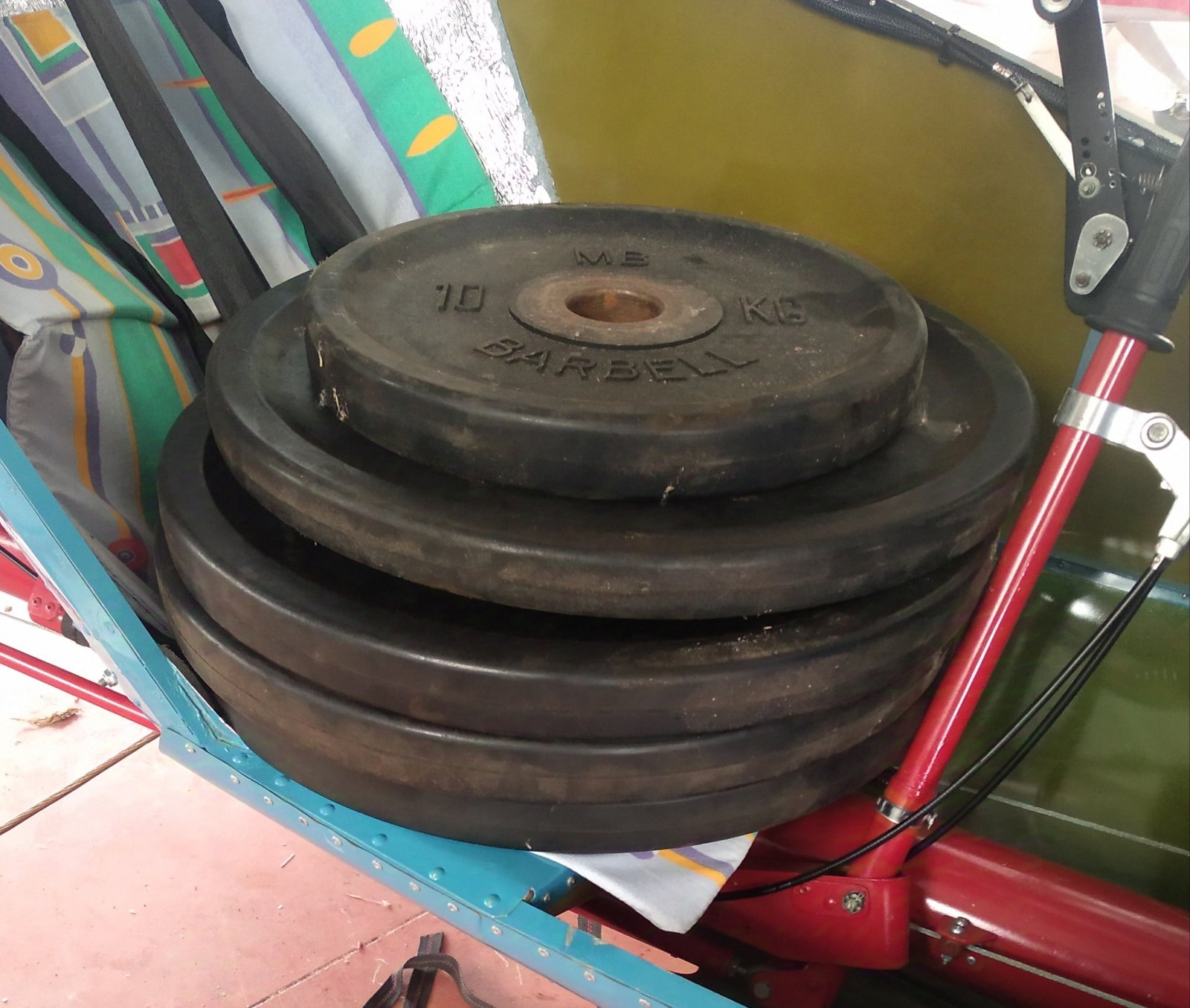

Вес пилота на этом самолёте был рассчитан для центровки 90 кг. Я вешу 75кг. (Поправиться не удается). В ноги поставил 8кг для центровки, но в горизонтальном полете приходится держать ручку на себя (тянет к земле). Оставил 4кг ,что бы уменьшить его тягу к земле. Стало лучше, (усилие на ручку стало легче )но появилась вибрация по корпусу. Как убрать вибрацию и снизить давление на ручку?

Вибрация корпуса скорее всего из-за местных аэродинамических казусов-где-то вихреобразование и срыв потока.
Трудно такое представить. Наверное у вас всё же уменьшилась скорость полёта и увеличился угол атаки. В связи с этим изменилось и обтекание. У самолёта неблагоприятное скругление задней части кабины. Там могут регулярно появляться и сходить вихри, оттого и вибрация. Могу предложить наклеить по задней кромке дверцы и остекления с другой стороны лепестковых вихрегенераторов на двусторонний скотч. Такой метод местного улучшения обтекания широкоо применяют на западе.
Чтобы уменьшить давление на ручку, нужно на заднюю кромку РВ приклепать триммерную пластину из алюминиевого листа 0,6- 1 мм и отогнуть её немного вниз,. Величина отгиба подбирается экспериментально. Пластину перфорировать отверстиями по линии сгиба.

Может для начала 4 кг груз убрать ?! Г.О. вроде не оптимально имеет угол атаки (в нейтрали)

Для начала поставитьа линии крейсерского полёта на весы и посмотреть где центровка с 75 кг
Центровку проверял нагружая кресло пилота до 95кг . Самолёт принимал строго горизонтальное положение.
Для начала я положил 8 кг груза для полёта. Все было нормально, (вибрации не было) но ручку управления приходилось тянуть на себя в горизонте. Я убрал 4кг. Нагрузка на штурвал уменьшилась, но появилась вибрация.
Винт хотел поставить 1308 меньшего диаметра
Имелось ввиду положение цт вдоль хорды крыла в процентах. Ставите под все три колеса трое весов, расчетная горизонталь-база шасси и проецируете равнодействующую вертикально на крыло. Куда она приходится?
Все верно, начните с определения фактической центровки.
