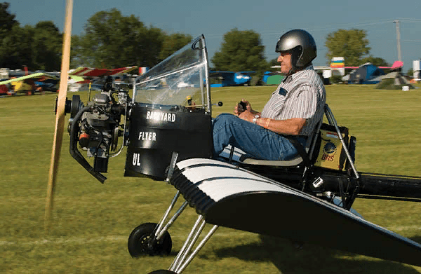

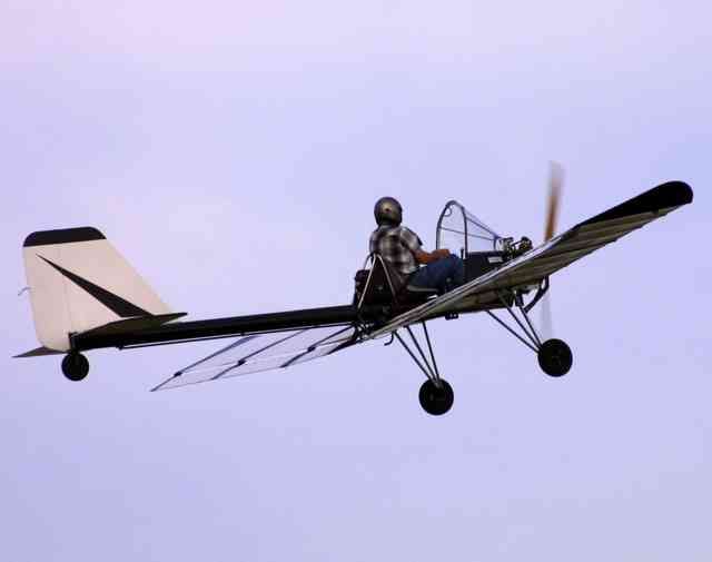

Вам для кругозора надо сюда http://www.reaa.ru/cgi-bin/yabb/YaBB.pl?num=1297462615/3720
А ,что ему не летать?Вполне в духе 115 килограммового самолета. Настораживает только отсутствие пассивной безопасности на подобных схемах. Парасоль хотя бы имеет пилон который в какой то мере сможет смягчить удар, а тут прямо все на шею и придется в случае капотирования.
