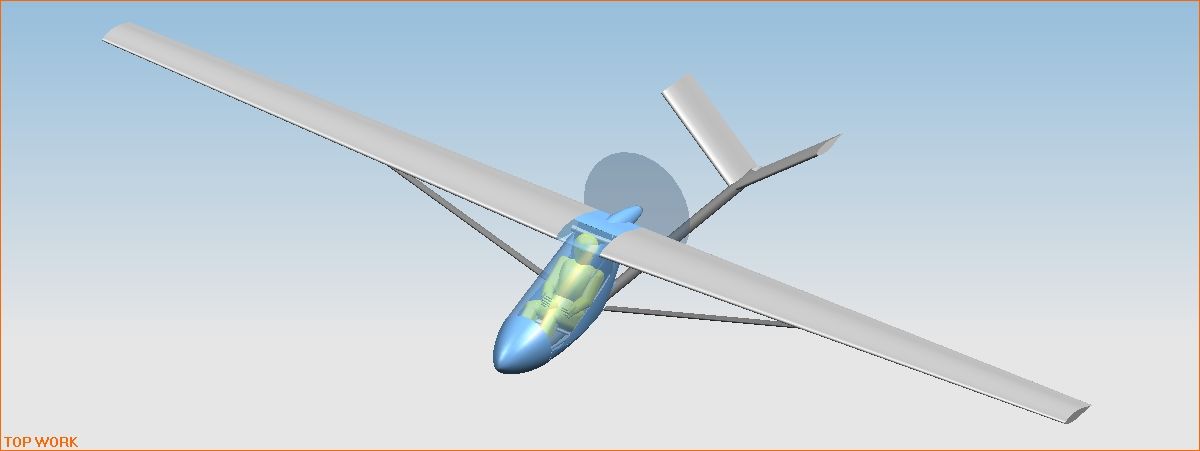

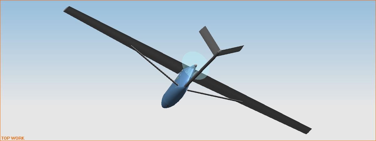

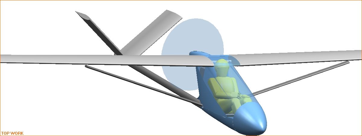

Вот что нарисовалось за праздники в 3D

Смотрится  красиво. Теперь наверно  стоит посчитать  силовые узлы  крепления хвостовой балки  и  нагрузки  в  полете.  Что  то  мне  подсказывает  , что  без  тросовых  растяжек  не  обойтись.
Основной концепт Американ Иглет состоится в том,что пропелер находится полностью под крылом,где воздушный поток гораздо плотнее и медленнее. Толкающий винт создает упор-сопротивление только в Хв.Оперение,и то чуть чуть.Хороший ,равномерный сход потока перед винтом только с кабины.Это и позволило применить очень слабый двигатель с маленьким пропелером,складывающийся при планировании.Кабрирующий момент от винта -меньшее сопротивление от ХО.Балка передает моменты на крыло наикратчайшим путем и ориентирована по скосу потока.Кабина с мотоотсеком имеет наилучшее обтекание и интерференция с крылом,висит как бомба под него.Одни плюсы.Компоновка безмилостно аргументирована.
У Вас,ИМХО, всё  наоборот.Единственный аргумент- применить пропелер огромного диаметра-для чего?Если сделаете даже очень легко то ,что нарисовали,оно не полетит и с двоекратной большей мощности.А в следствие тяжелейшего двигателя и повышенного сопротивления в целом,АК упадет.Посмотрите на ветке Юниора,пришлось опустит толкающего двигателя.А так красиво нарисовано,поздравляю!Мне нравится!
Непонятно, как же летал 1-й А-20 с РМЗ-640?
Выходит, стоило ему балку вверх поднять, он бы 2-х чел. таскал с 15 л.с.? ;D
что пропелер находится полностью под крылом,где воздушный поток гораздо плотнее и медленнее. Толкающий винт создает упор-сопротивление только в Хв.Оперение,и то чуть чуть.Хороший ,равномерный сход потока перед винтом только с кабины.Это и позволило применить очень слабый двигатель с маленьким пропелером,складывающийся при планировании.Кабрирующий момент от винта -меньшее сопротивление от ХО.Балка передает моменты на крыло наикратчайшим путем и ориентирована по скосу потока.Одни плюсы.Компоновка безмилостно аргументирована.

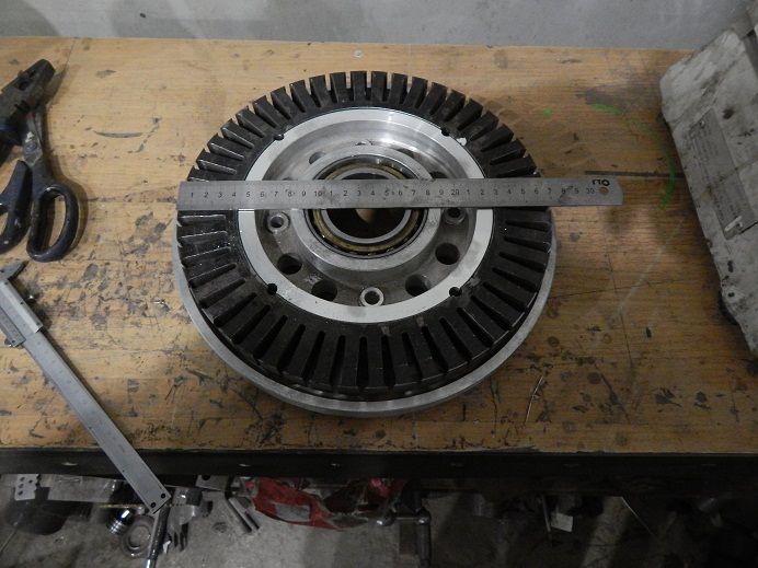

Тоже хочу применить подобную компоновку-одеть двигатель на балку.В уже существующий мотор Легко можно засунуть подшипник с внутр диам более100мм.
