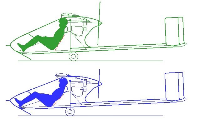

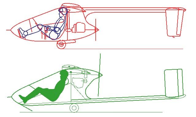

Вот такая  рабочая компоновочка нарисовалась в сравнении с оригинальным АЕ.
"Замораживаю" её в таком виде и перехожу в 3D рисовать силовую конструкцию фюзеляжа.
Положение колёс шасси и, возможно, САХ крыла уточню после окончательной "развесовки".
Интересно то, что если взять крыло меньшего размаха любой доступной вам конструкции и оперение - тоже "по вкусу", но двигатель помощнее,  то из этой компоновки получится обычный ультралайт  :🙂

А для планеристов  "любителей" полулежачего положения пилота и маленьких винтов (до 1,0 м) можно попытаться получить еще пару единиц АК как на синей картинке.
PS "Закрашенные" пилоты получаются при конвертации в джипег, сорри 🙂
Я все ждал, когда же вы придете к зелененькому варианту. 🙂 Все так знакомо 🙂.
Друзья,  а  как  эксплуатацией  такой  сверх  малой  и  сверх  маломощной  техники?  Наверняка  стоит  озадачится  с  выбором  оптимальной  нагрузки  на крыло  и  нагрузкой  на  мощность  иначе  мотопланер  превратится  трудно  управляемый  снаряд  при  малейшем  дуновении  ветра  или  восходящего  потока.  Тут  нюансов  предостаточно.  Пилоту  достаточно  трудно  справиться  со  столь  малым  самолетом  когда  порой  просто  нечем  скомпенсировать  то  или  иное  отклонение,  кроме  силы   и  резвости своих  конечностей.  Мне  удалось  полетать  на  нечто  похожем  и  знаете  приятного  мало.
Нагрузка на крыло у меня 30 кг\м2 - я озадачен наоборот - не увеличить ли площадь (или сделать закрылки)?
Нагрузка на мощность - "по вкусу". у меня ПОКА 16 лс. винт 1,2-1,25 м,  можно ставить любой парапланерный движок 25 лс, или РМЗ-250. Как, для взлётного 210 кг этого - достаточно?
