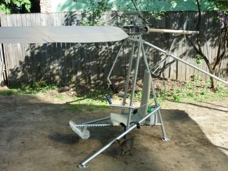

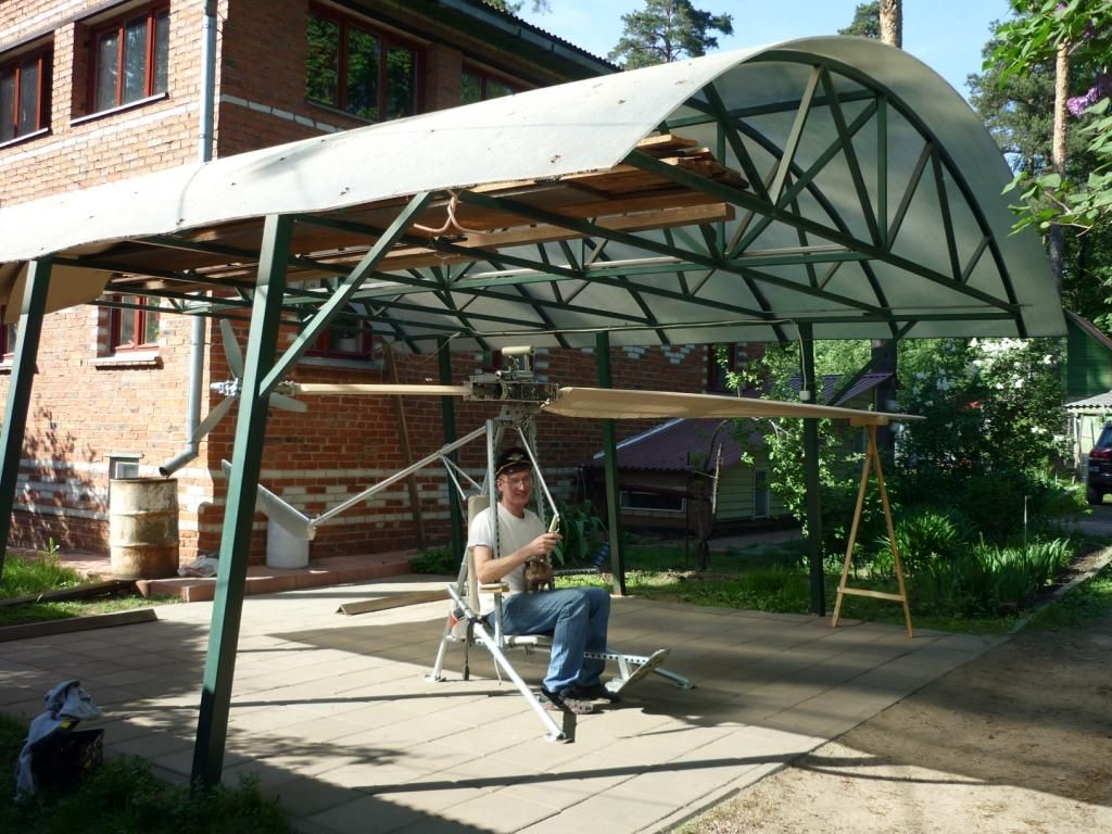

http://www.youtube.com/watch?v=CwpksY1Sj64  Господа, а кто автор этого аппарата?
фото
    37,5 КБ · Просмотры: 212

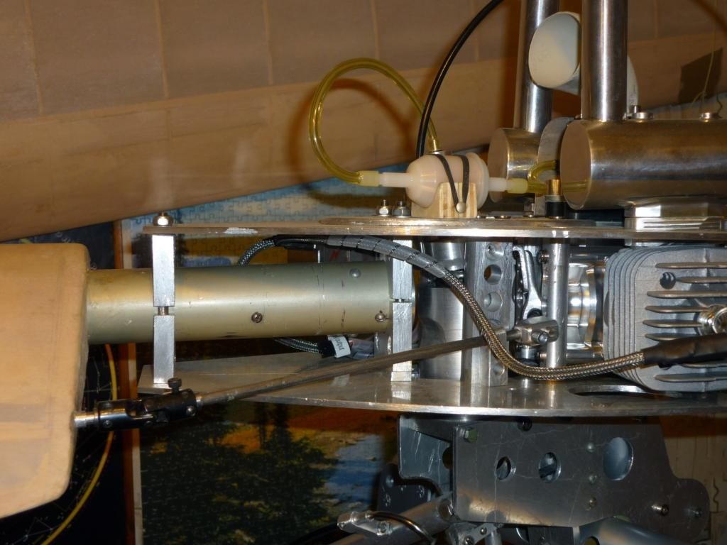

втомат перекоса сервозакрылка
    91 КБ · Просмотры: 196
