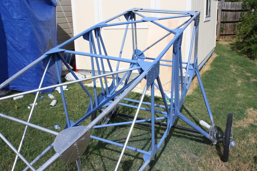

Суханов А.Н. 25 кг предел текучести это серьезно.
Как он варится не увидел?

Да, отличный материал, аналог всем известного 6061. Только, когда станет доступным сортамент из него, равный хотя бы четверти сортамента АД31: поход по ссылке не дал никакого каталога, а в любимом  Алросе, кроме нескольких труб (впрочем, в т.ч. и ходовых типоразмеров) и нескольких уголков, из данного сплава ничего нету.
Но недавно не было и вообще ничего.
Да, варится отлично.

Наверно  все  же  клепка  и  болты  всё ,  что  нужно,  сваркой  нужно  ещё  уметь  пользоваться,  а  качество  её  в  ответственных  местах  в  гараже  проверить  на  глаз  весьма  рискованно.Заклепки  естественно  высокого  качества, а  болты  из  автомага может  чуть  переразмеренные  дабы  соблюсти  прочность соединения.

Может поменять люминь на ст20 ? учитывая разницу в характеристиках, полуавтоматом очень хорошо варится толщина до 0,5мм
Lapshin
Нет, тогда, прощайте 115 кГ. К тому же, обладая мех. характеристиками примерно на уровне дюраля, Ст20 втрое тяжелее, и преимущества вдвое бОльшего модуля упругости реализуются лишь в более нагруженных конструкциях. И варить полумиллиметровые стенки труб не кажется мне самой удачной затеей.
Не стал размещать наш сортамент, киевский. Толку. :eek: Но сегодня, я уже не покупаю ничего из АД31, только АД35. А если просто, для ....прикинуть, вот один из наших магазинов:

Будет и у нас: материал для легкой авиации, в высшей степени, привлекательный, даже в сравнинии с дюралем: возможность качественной сварки и коррозионная стойкость, в огромной степени перевешивает лишний десяток кГ/мм[sup]2[/sup] в сигме временной. Да и в ширпотребовском применении вероятно постепенное вытеснение АД31-го.

Выпускается у нас АД35 лет 40. Он имеет неплохие характеристики после закалки и старения. После сварки конструкции из состаренных профилей свойства снизятся в разы, чего совсем не случится со старым добрым АМГ6... Сваренная из АМГ конструкция без всякой термообработки будет прочнее чем из АД35. К примеру (не секрет) из АМГ делают все корпуса ракет морского базирования. Только у американцев из 5 у нас из 6.
Lapshin
Не пугайте, будьте так добры. Из 6061 изготовляется огромное количество, в т.ч. и сварных узлов для обсуждаемой здесь, легкой авиации, а 6082 (АД 35) - ее достаточно близкий аналог.Сплав характеризуется хорошей свариваемостью и а область применения

Как видите, пространственные рамы автомобилей, вряд ли стали бы варить из материала, существенно прослабленного по сварным швам. Еще в бОльшей степени это относится и к ядерному оборудованию.

Не пугаю, а предостерегаю. Работал в отделе испытаний прочности завода где регулярно рушили сварные конструкции из разных алюминиевых сплавов.
При динамическом ударе АМГ гнётся, а состаренный АД 35 часто ломается. У состаренного относительное удлинение при разрушении уже не 15, а 8%
Вот сварная красноярская лодка из АМГ по камушкам скачет... Пока насквозь дыру не прошибёт плавает. Из АД такое не получается. [media]https://www.youtube.com/watch?v=y57DEarzDFM[/media]

Вы делаете упор на определении "состаренный", без уточнения, ни режима термообработки, ни мех. характеристик, как собственно, сварного шва, так и зон вблизи его - на этом уровне деклараций и заверений, спор вести можно бесконечно долго, безо всякого видимого результата. Я, в ответ, повторю, что пространственные рамы автомобилей, также испытывают определенные нагрузки, и, в случае регулярно трещащих швов, никто не стал бы применять данный материал.
Касательно АМГ-шной лодки, как образца, к которому надо стремиться: скажите, друг любезный - видели ли Вы, когда-то, лодку, обтянутую перкалью - а самолеты я видел, причем, даже, такие большие и с немалой скоростью, как Ил-14, где рули, как раз, перкалью и обтянуты.
Уже, отвлекаясь от дискуссии с ув. jbiplane, могу привести, наверное, самое подробное описание применения сварных конструкций в технике, выполненное вполне авторитетным для меня, институтом ВИАМ: https://www.viam.ru/public/files/2008/2008-205182.pdf
Из этой статьи и я почерпнул несколько не известных мне, факторов - в частности, по свариваемости, АД35 отделен от сплава 6061, которые я считал примерно аналогичными (А у 6061 и Б у АД35). Зато, АД31 и АД35 там, находятся на одном уровне Б - а из АД31, слава Богу, конструкций я наделал немало, в т.ч. такие большие, как гондола дирижабля Au-30, к сварке которых не было и нет никаких претензий. Конкретные цифры, характеризующие прочность сварных швов, такие:
Сплавы АД33, АД31 и АД35 при сварке плавлением и контактной сварке имеют удовлетворительную свариваемость. Хорошая свариваемость при дуговой и контактной сварке у сплава АВ. Для указанных сплавов рекомендуется присадочная сварочная проволока марки СвАК5. Прочность сварного соединения не ниже 0,7 прочности основного металла в закаленном и искусственно состаренном состоянии. Искусственное старение сварного соедине­ния повышает его прочность до 0,8—0,85 прочности основного материала.
Все же, с учетом всего сказанного каждым, из участников дискуссии, отмечу, что сварной конструкцию фермы могут делать имеющие определенный опыт, строители, т.к. для сварки тонкостенных труб, элементарных навыков явно недостаточно - а клепаную вытяжными заклепками на кницах, по силам сделать каждому.
