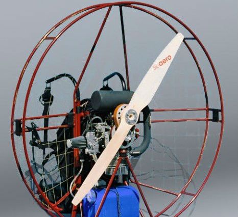

Суханов А.Н. 25 кг предел текучести это серьезно.
Как он варится не увидел?
Про 6082F31
всю жизнь его используем. Самый лучший свариваемый алюминиевый сплав. Вот это на 90% он. ограждение 16*1, рама до 28*2.
Таких рам сделано несколько сотен.
Варится без каких либо особенностей кроме неизбежности хорошей подготовки тк после закалки корочка.
Но в свободной продаже его не было никогда. Весь наш сортамент делался под нас на заводе. Много, дорого и долго. Сейчас это нереально тк обьемов на такой заказ нет

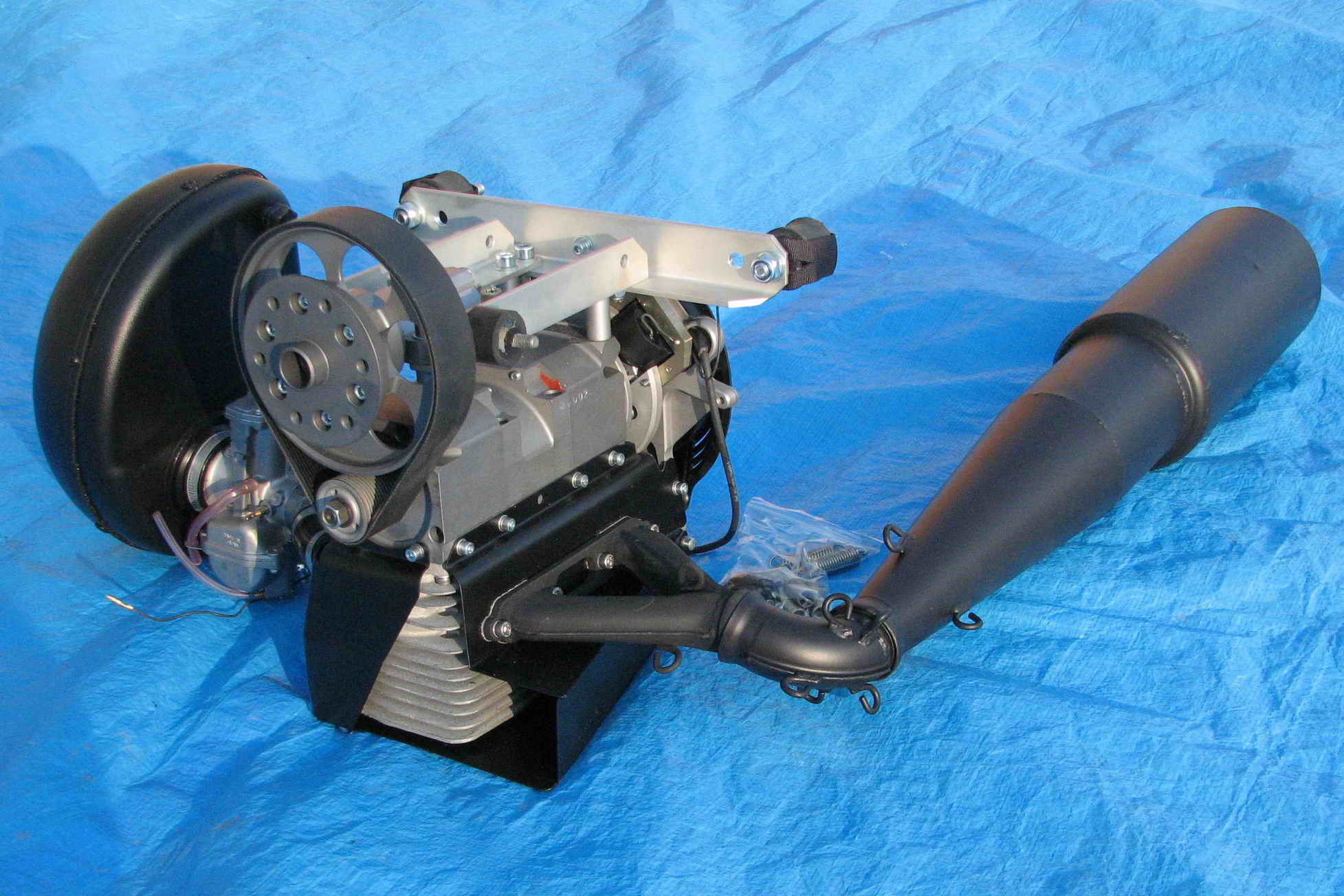

Но ВП точно будет делать с 4Т...., так что свои чувства оставим при себе...
Что будет делать Лапшин - "Темна вода во облацех..." Хотя, да - 4Т моторы нравятся больше - но энерговооруженность с РМЗ-500...550 нравится также.
А вообще - тип мотора будет ограничиваться лишь его весом: чтобы оставить, при этом, примерно одинаковый диапазон центровок - в некоторых пределах можно изменять и стреловидность крыла. Для этого потребуется, лишь изменять расстояние от оси стыкового болта заднего узла навески консоли до корневой нервюры.
Pisman
Выпускается у нас АД35 лет 40. Он имеет неплохие характеристики после закалки и старения. После сварки конструкции из состаренных профилей свойства снизятся в разы
, чего совсем не случится со старым добрым АМГ6... Сваренная из АМГ конструкция без всякой термообработки будет прочнее чем из АД35. К примеру (не секрет) из АМГ делают все корпуса ракет морского базирования.
Был опыт практического сравнения в сварной конструкции ограждения парамотора и Д16Т, и 6082F31 и АМГ6.
Про Д16 не будем- реализовать сварную конструкцию из него не получилось ни какими хитростями.
АМг6 не смотря на аналогичное значение Сигма вр (31) имеет значительно меньший - примерно вдвое- предел пропорциональности по сравнению с 6082F31. Практически это выражается в том что он значительно легче гнется при производстве и в эксплуатации. Те в производстве меньше усилия и меньше допустимые радиусы. Разница в усилиях очень значительная.
В эксплуатации конструкция получает пластические деформации при значительно меньших нагрузках. Но в отличие от 6082 АМг6 допускает правку. 6082 значительно более упруг и деформируется при заметно больших нагрузках- но в случае деформации при попытках разгибки ломается почти всегда.
Никаких проблем с усталостью и долговременной прочностью сварных конструкций из 6082F31 не выявлено.
Pisman
А во сколько 2Ri обойдётся? 160 тысяч, вроде, видел цифру. С 500-м можно в сотню уложиться?
ну только не бросайте меня в терновый куст рмз500!!!! :D
Я сравнивал 2R-i только с Тором. А он в показанном исполнении стоит +-250 :~~)
