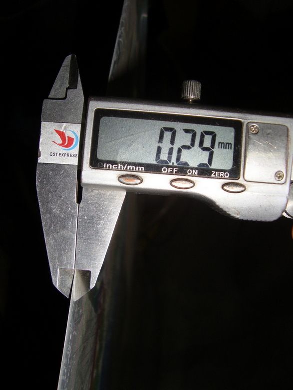

Хорошо подойдет лента от пивных банок, толщиной 0.28...0.35 мм.
Разрезал я как то банку от пива... Именно такой разброс толщины и был. На одной банке. Не критично ли? И случайные изгибы/изломы не выправляются и очень легко наносятся.

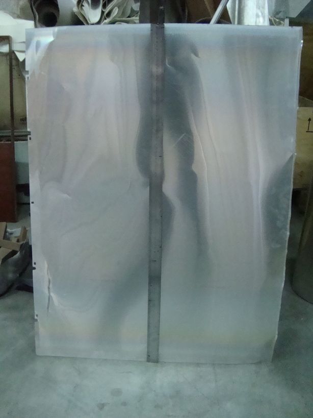

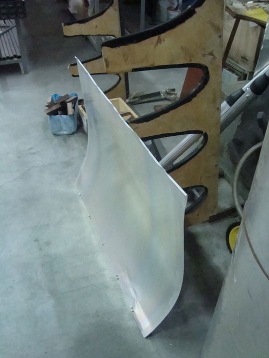

На крайнем фото я приложил к листу метровую линейку. И заметьте, как лист 0.3 мм., опираясь только в центральной части, стоит  :eek: и не складывается.

Листы для офсетной печати у меня были: действительно, их материал очень напоминает Д-16Т - такой же жесткий и упругий, не гнущийся от случайных соприкосновений с окружающей средой. Оно и понятно: для печати листы не должны иметь ни малейшей деформации.
Должен сказать, кстати, что и материал пивных банок также довольно упруг и прочен: замер на разрыв дал около35 кГ/мм[sup]2[/sup]. Наверное, офсетные листы прекрасно подойдут в качестве обшивки крыла, когда нагрузки воспринимаются каркасом - хотя, диагональные волны от крутящего момента не так уж вредны.
Но в категории до 115 кГ, полностью зашивать контур крыла металлом, слишком тяжело - поэтому, выбор ленты обусловлен избавлением от необходимости поперечного раскроя.

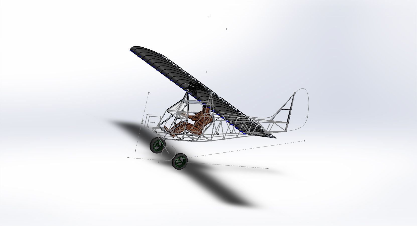

Пока, видимых изменений в проекте немного - но, для оживления, вот еще картинка.

1. На переднем кабане имеется вертикальная вилка. На вилке, с возможностью поворота вперед-назад установлен  т-образный, или Г-образный кронштейн с осью, направленной вдоль оси лонжерона консоли, являющегося, заодно, носком профиля. На этой оси закреплена бобышка, вставляемая внутрь трубчатого лонжерона, с последующей на нем, фиксацией.
2. На лонжероне консоли имеется горизонтальная вилка, с которой соединен Т-образный кронштейн, с осью, вставляемой в поперечное отверстие на переднем кабане.
Соответственно, в первом случае, при разъединения подкосов с фюзеляжем, консоль не падает на землю, а остается в прежнем положении; затем, поворачивается назад, одновременно приводясь в положение, нижними поверхностями наружу. Во втором случае, после разъединения подкосов, консоль поворачивают нижней поверхность. вперед, а затем ( вилка на лонжероне теперь близка к вертикали) поворачивают назад, где и закрепляют.
На основе сказанного, вполне реально представить себе механизм мысленно, или нарисовать кинематическую схему.
Кому надо - сообразит.
