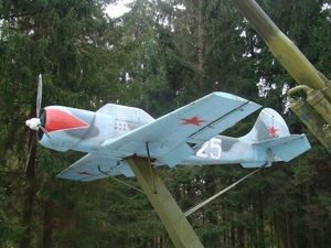

Такой?
http://russianplanes.net/ID98288

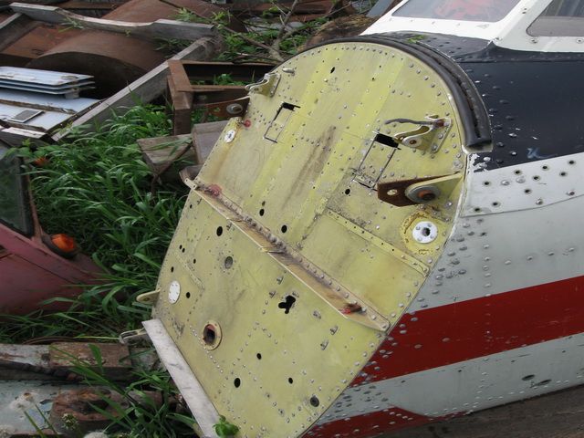

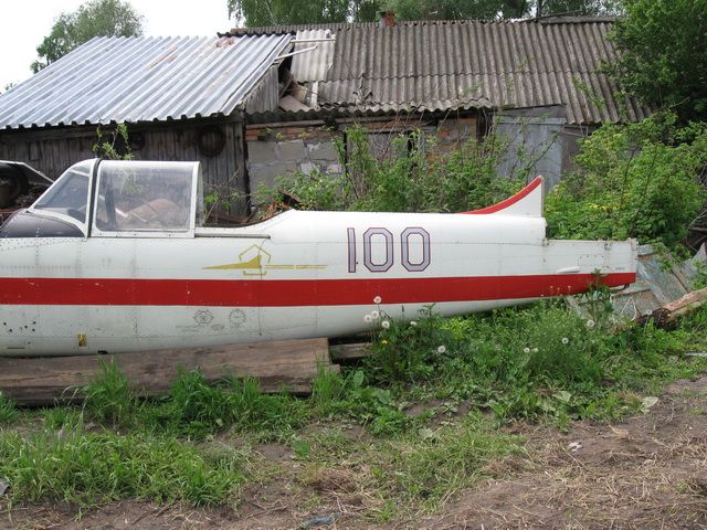

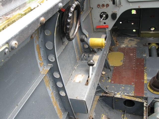

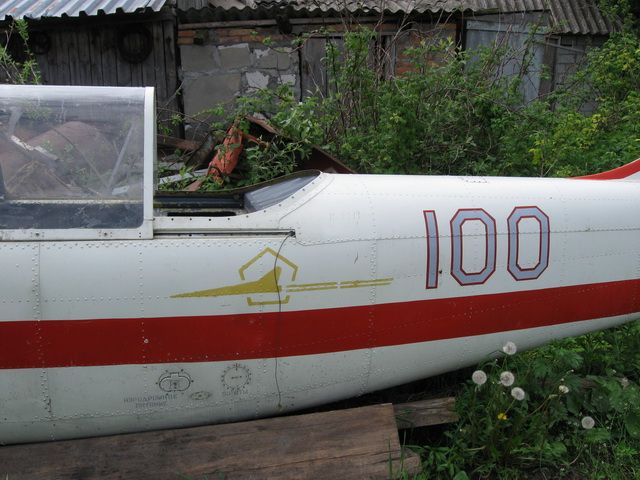

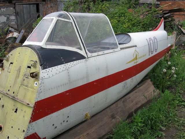

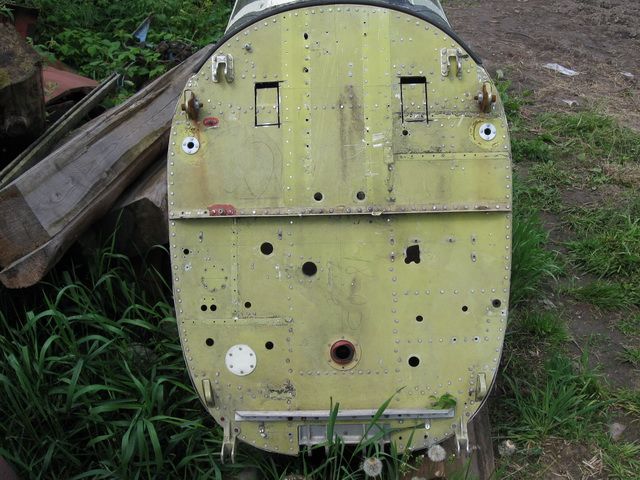

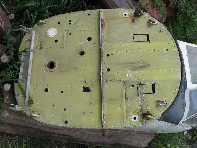

Вот фото что снимали мне осенью знакомые которые живут рядом.
Есть ещё фото крыльев и всего остального. Но там вроде как всё заводское.
Впереди два прямоугольных выреза они сделали,для установки
мотора М332 и винт хотели ставить деревянный  к этому мотору.
    62,6 КБ · Просмотры: 132
    62,5 КБ · Просмотры: 121
Говорят что Одесситов не удивить. Но в этом случае они бы сказали " Ой, мама моя..."
Нос срезали и и перед 6-ым шпангоутом поставили 0-й с козырьком.

Тут не 20см, а все 120. Слабовато у меня с фантазией...
Это круче чем скрестить ужа и ежа  😱
А куда крылья цеплять???

Силовой лонжерон для крепления крыла они вроде как сделали поновому. У меня не все фото есть. А ехать туда самому нет времени.
Короче, склоняюсь к мысли прекратить думать о сборке до лётного состояния этого "конструктора" и Вам всем голову не дурить.
Если кто решится на подвиг, пишите в личку, скажу где можно это "чудо" забрать.
valmir, не ругайтесь 🙂, это же раздел "Постройка ЛА собственной конструкции". Наверно людям попался поврежденный 52-й, вот они и решили вдохнуть вторую жизнь.
Zlinov, очень серьезно подумайте перед покупой.
Судя по фоткам, балку центроплана не переносили.А это будет пострашней, чем нос срезать. В любом случае, восстановить повреждённую носовую часть было бы, я думаю,  проще, чем городьба с укорачиванием фюзеляжа и его переделкой (и крыла тоже).
