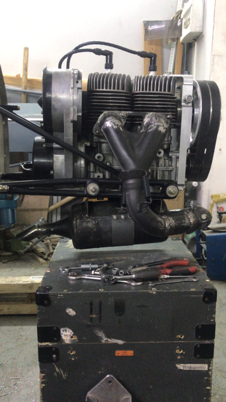

Спасибо за советы! Использую б/у глушитель от бурана, снятый с дельтика и мной слегка переваренный, при снятии глушителя (остаётся только коллектор) тяга достигала 60 кг, но тогда ещё не было тахометра. Вроде нашёл на авито штатный резонатор от рыси, сильно мне не подходит по габаритам и геометрии (хочется максимально вписать под капот), но наверное можно будет и его доработать оставив общую длину собственно резонатора без изменений. Винт для обрезания у меня есть, но это крайняя мера после того как все остальное перепробую

У Вас , на фото коллектор резко уходит на 90 гр. это он душит, коллектор должен быть прямымсм 25-30см

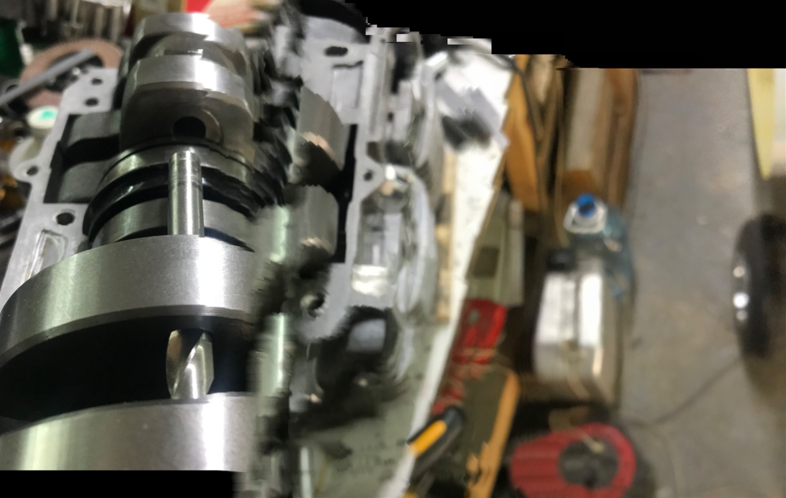

Да, я загнул коллектор чтобы меньше торчало из капота. А он действительно может настолько придушить двигатель? Кроме того обнаружил, что если смотреть со стороны головок на цилиндры, то вроде бы ВМТ на одном совпадает с НМТ на другом, то есть если один поршень доходит до прокладки головки, то другой уходит вниз чуть ниже продувочных окон цилиндра, также и наоборот. А вот если смотреть со стороны Картера на коленвал, то щеки коленвала для одного цилиндра провернуты относительно щёк другого градуса на 4, если смотреть через отверстия в щеках. Чему верить больше?

Или собирать мотор как есть и потом стробоскопом проверить опережение зажигания цепляясь к разным цилиндрам? Отметки вмт на картере сделать заранее естественно
Я думаю угол установки одного кривошипа относительно другого, то есть наличие 180 градусов можно проверить установив индикатор сначала в один цилиндр. Находим ВМТ в нем. Делаем отметку на маховике. Тоже самое делаем для другого цилиндра. Потом смотреть разницу.
Конечно! Попробуйте вообще без коллектора завести мотор и посмотреть, как изменятся обороты.

Это прям из книжки Остера "Вредные советы"! 😆 Винт-то потом уже не отрастёт, если что не так! Пилить ничего не следует, не попробовав с двигателем всё. И не измерив его мощности мулинеткой. Тем более, что вероятная причина обнаружена на фото.
Сегодня провёл испытания, к сожалению не полные поскольку купленный стробоскоп не работает вообще, придётся чинить, китайцы, они такие китайцы😁. Замена сальников в принципе ни к чему не привела, ни тяга ни обороты не выросли.. снятие доработанного (гнутого) коллектора тоже не даёт ничего полезного, кроме чавкающих звуков наложенных на рёв мотора. Более легкого винта у меня нет, зато был винт такого же диаметра но другого производителя сделанный под мой мотор и мою редукцию но гораздо более тяжелый на вид, шаг 1070 мм, на 75 % радиуса угол 18 градусов. Испытания мотора с этим винтом дали на мой взгляд решение проблемы, так как он дал всего 30 кг тяги на 3000 оборотов мотора. Похоже нужен винт с шагом в районе 600 мм при диаметре 1400мм.
Кстати проверил с помощью индикатора наличие предполагаемого проворота щёк коленвала на одном из цилиндров - нет, все нормально - 180 градусов
