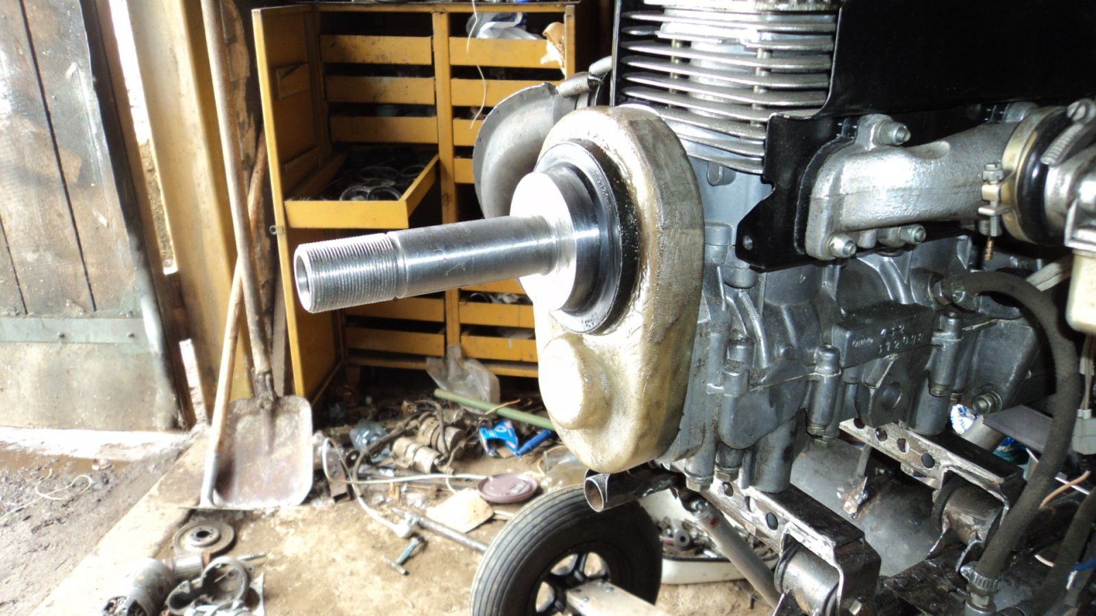

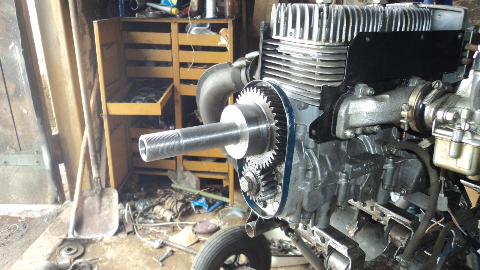

что мешает установить ременный редуктор как на рмз 500 ? я лично делал самостоятельно шестеренчатый . шестерни брал от кпп волга. нужно сначала отжигать . после обрабатывать и вновь калить.

Я ременный и имею ввиду. Хотя ваша конструкция очень интересная. К чему прикреплена ведомая шестерня? Передаточное отношение? Какой винт? Тягу меряли?
Ведомая шестерня посажена на подшипник задней ступици ВАЗ 2108 и закреплена на корпусе редуктора. передаточное если память не изменяет 1-2.58
Vacilich
люблю строить дельталеты
Киров
А редуктор как на двигатель крепится?
корпус редуктора выполнен из дюралевой плиты 20 мм. профрезерован под торец картера двигателя. крепится 4 мя шпильками м 8. к сожалению фото этой детали не сохранилось. но по моему и так все понятно.редуктор был изготовлен мной в единственном экзэмпляре без каких либо чертежей

Да вполне. Для толкающей схемы нормально наверное. Глушитель- резонатор сами делали или родной использовали?

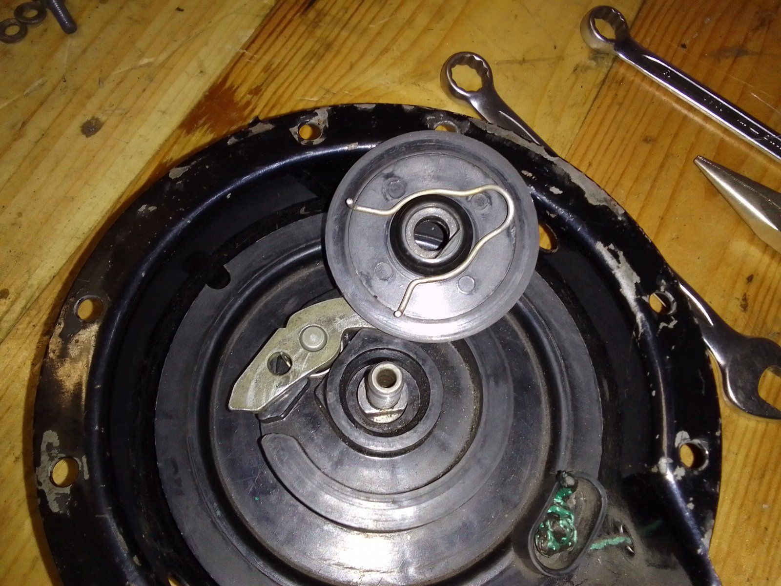

Ни как у меня не выходит ,, каменный цветок,, Все подсобрал. С двигателем шел электростартер. Сделал ему небольшое ТО. Он заклинившезаржавевший был. Прикрутил и понял, что зубья не подходят. Шмыргалкой попробовал оборвался шнур. Разобрал ручной стартер, не обратил внимание на взаимное расположение деталюшек. Вопрос как должна быть сориентирована собачка и пружина Uобразная? Ещё не понятно как глушить мотор. Есть вариант перемыкать плюс и минус, идущие к комутатору. Все остальные варианты якобы ведут к выходу из строя комутаторуа.

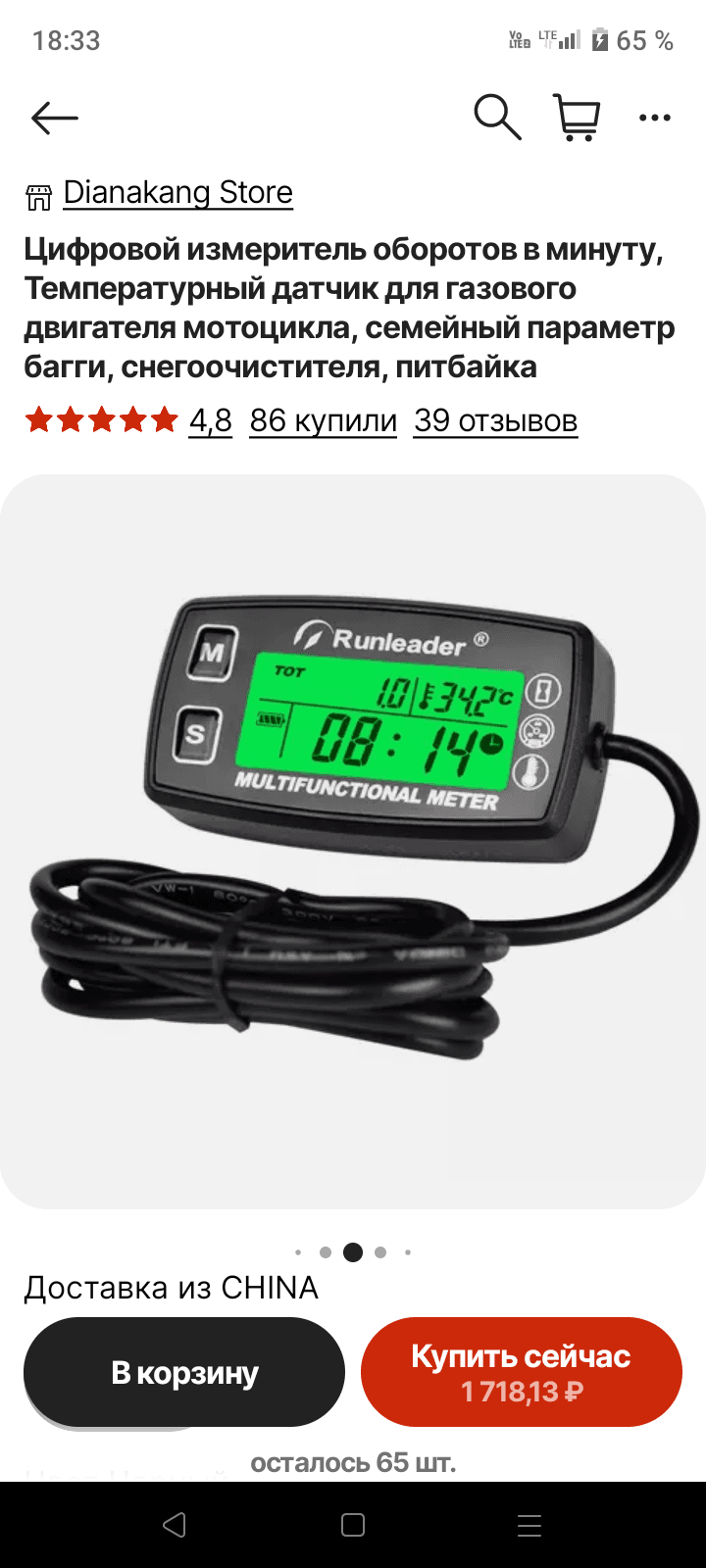

Следующим этапом работ на двигателе будет прикручивания тахометра и термометра. Может подскажите недорогие варианты? Тахометр можно и шестерочный прикрутить, но хочется все в одном приборе и чтоб тахометр стрелочный.
Eduard68
Я не умею строить самолеты!
Псков
На Али распродажи. Купил тахометр с датчиком температуры. По редуктору пока завис.

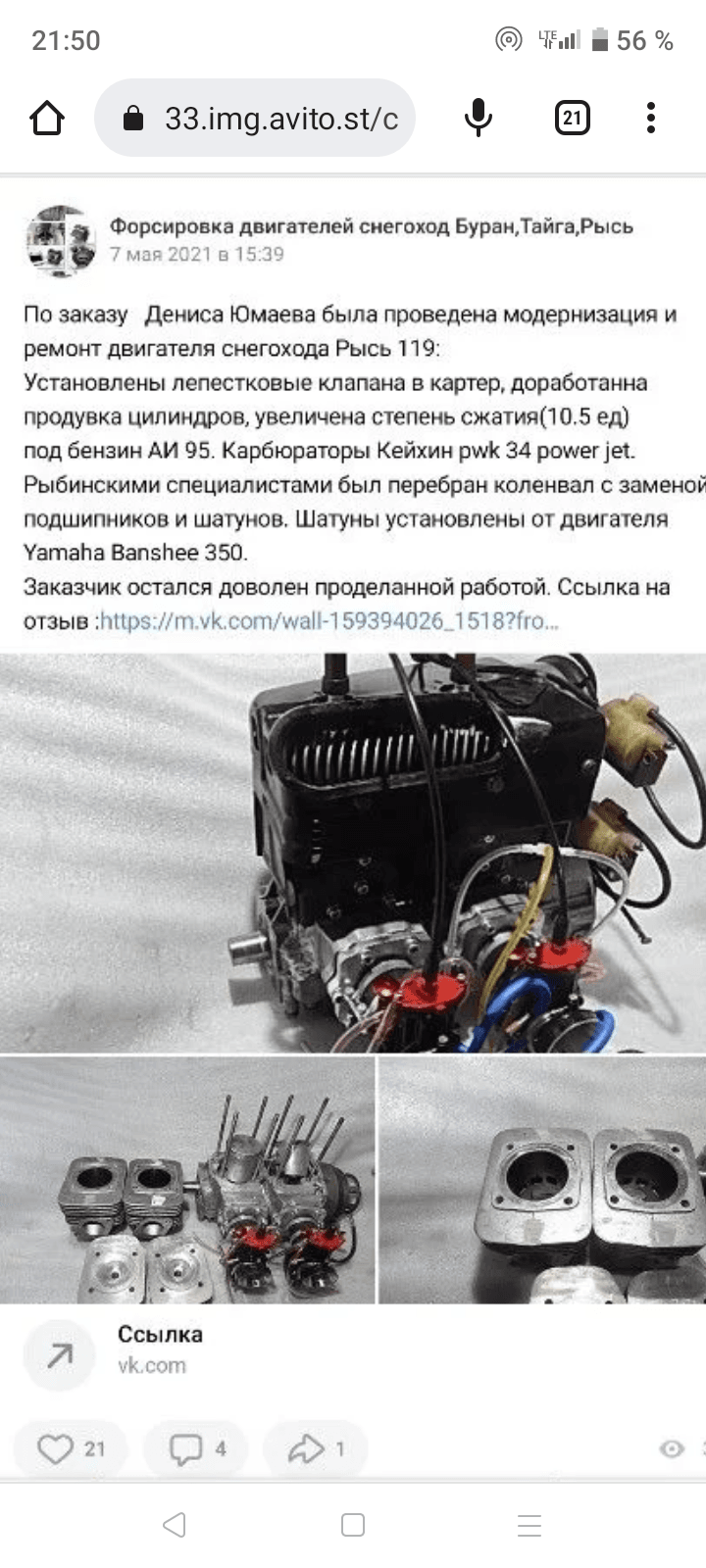

Продолжаю покупать мелочи для мотора. Вот нарыл что из нашего мотора делают. степень сжатия 10,5. Впуск в картер, лепестковые клапана и т.д.
