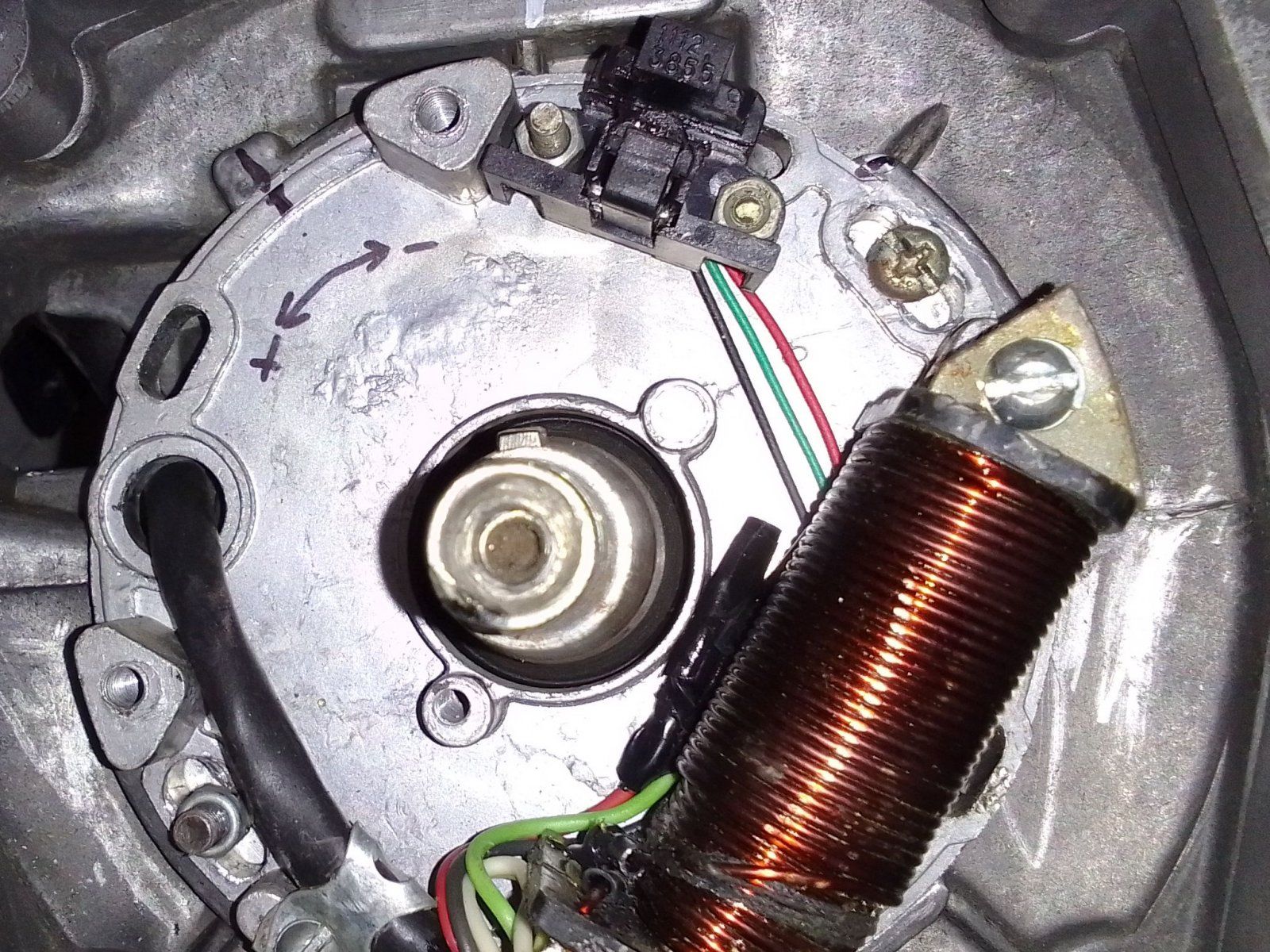

Сегодня занимался зажиганием. Причина снятия двигателя как раз и был плохой запуск, прогретого со слов хозяина. Он его отдал в ремонт знакомому он сделал зажигание просто как для стенда. Намотал кучу проводов на скрутках ну лишь бы запустить. В наличии контроллер и катушка Оковские под маховиком я рассчитывал увидеть датчик холла и задающий диск. Разобрал, а там такое. Диска с прорезью нет. Я не знаю что это. На маховике написано " повернуто на 90 град." Фотография сориентирована. Погугли л это датчик холла восьмеричный, карбюраторный, в трамблёр стоит. Как без диска то?
Это все горе модернизации.
Для этого мотора есть зажигание родное его ещё называют Московское, у меня на мнежике такое стоит, запуск всегда уверенный.
