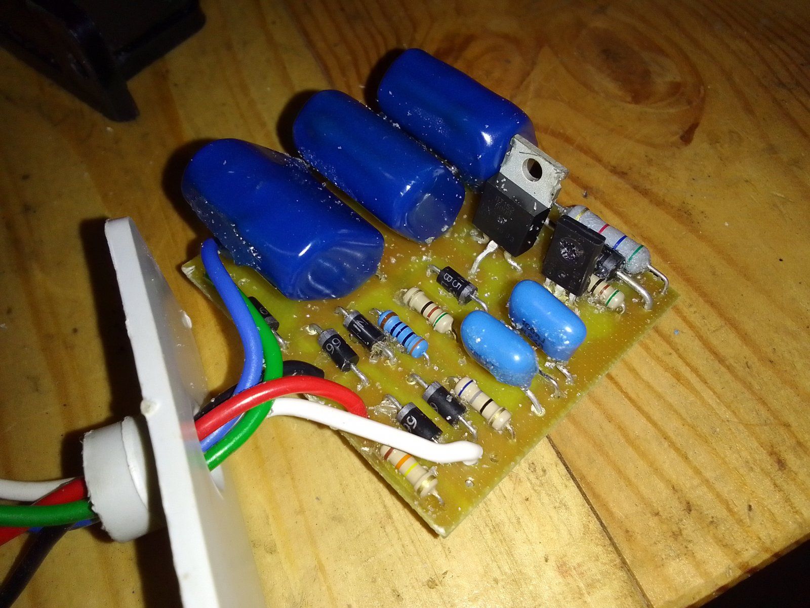

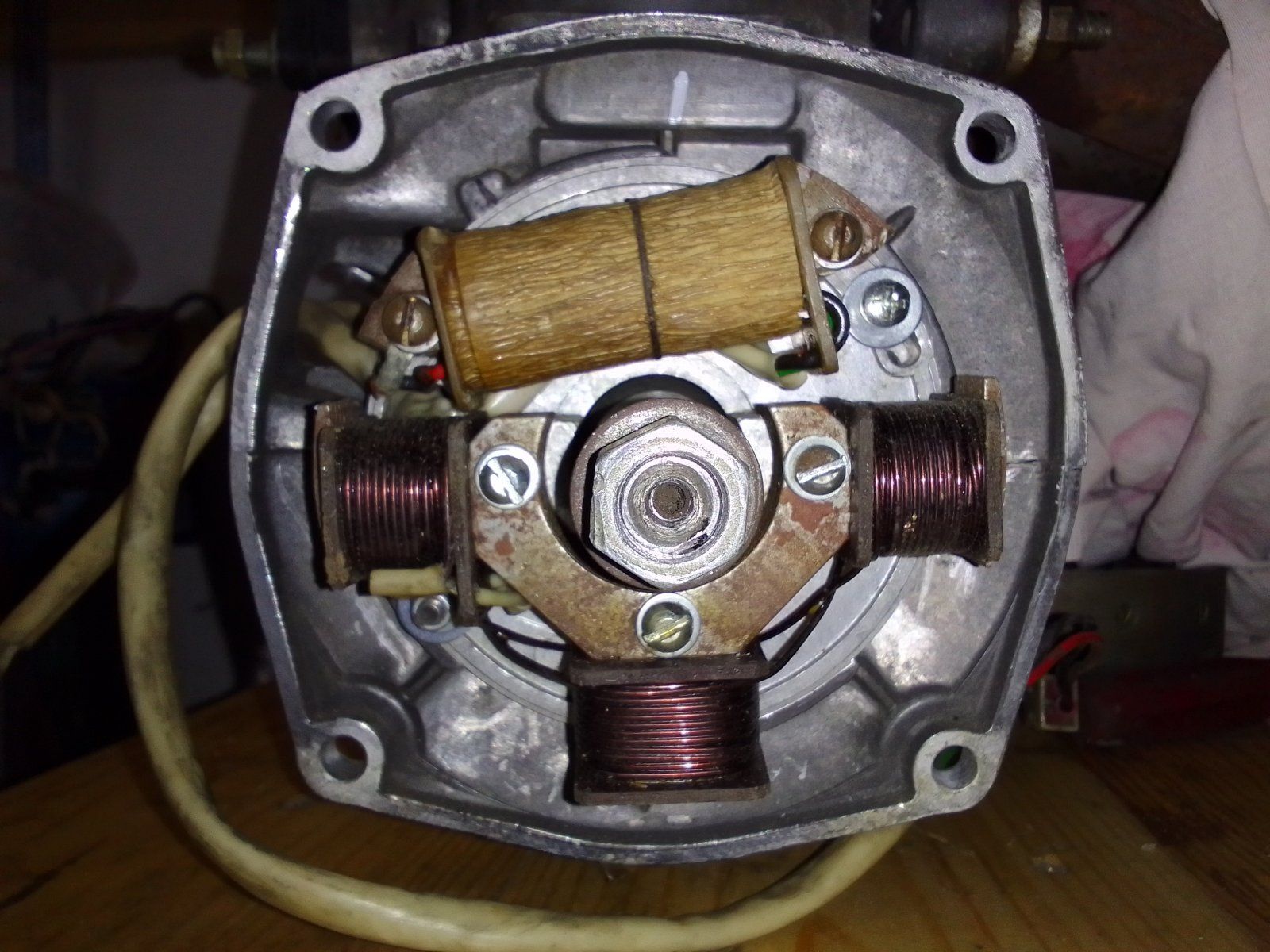

Продолжил я ковыряние двигателя. Реанимировал карбюратор К68. Пришли прокладки двигателя комплект. На Авито купил зажигание Флеймз. Заглянул в коммутатор и заплакал. 21 й век. Лет 10 назад я уже юзал полетные контроллеры на базе Ардуино на авиамоделях и коптерах с автоматическим полетом по маршруту и посадкой. А тут такое г...но. Как оно может регулировать угол опережения зажигания? Каааак? Там даже микрухи нет. Обратную сторону не покажу, а то китайские пионеры ржать будут. Кстати похоже оно мне не подходит. Повернуто относительно правильной картинки градусов на тридцать. Пока в ступоре.

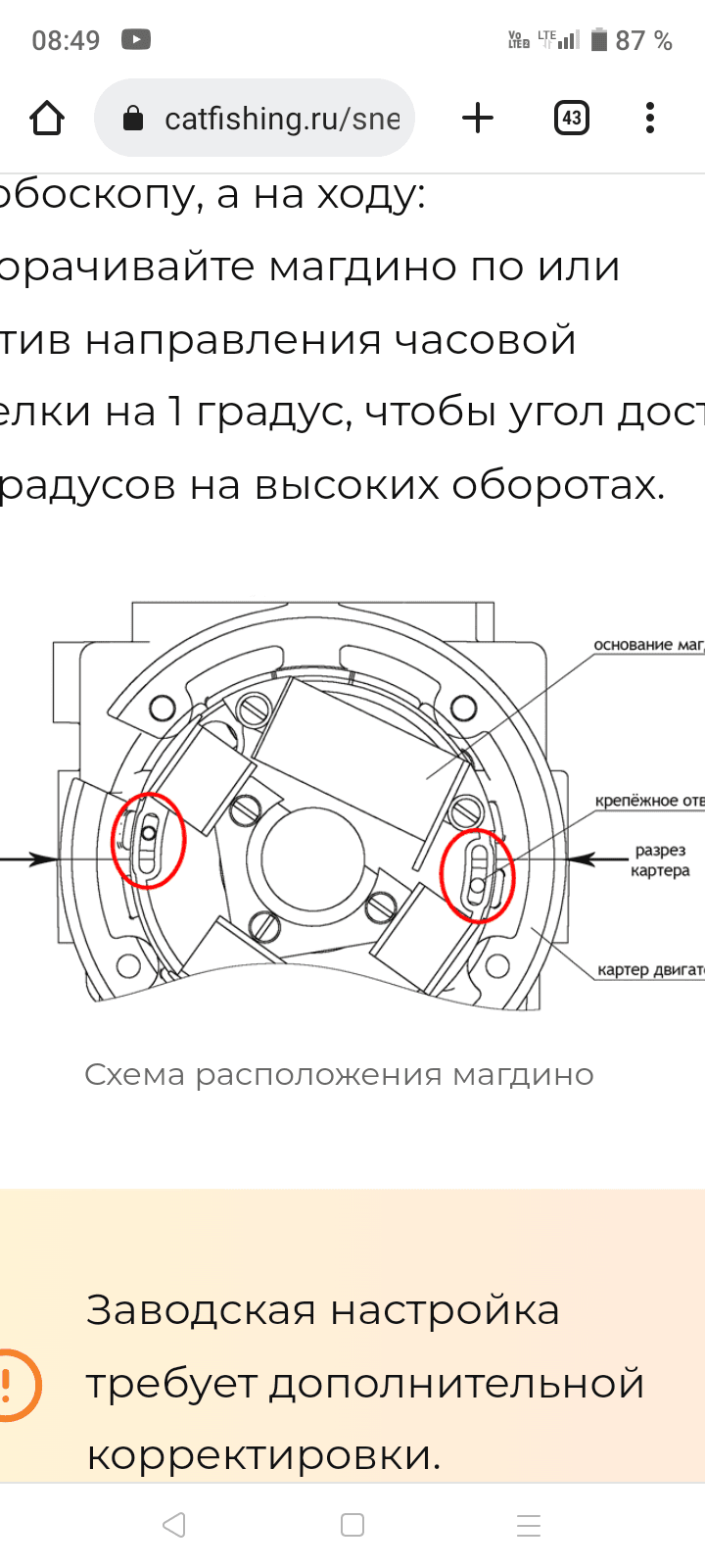

На Авито купил зажигание Флеймз. ... Как оно может регулировать угол опережения зажигания?
Поставил недавно Флеймз на РМЗ-500, в угол опережения сразу не попал, регулировочных пазов не хватило, пришлось выкинуть шпонку и провернуть маховик с магнитами. А по оборотам, да , в отличии от Дукати - у Флеймз угол опережения, судя по стробоскопу- не меняется. Выставил 25град. , запуск и холостые нормально.

Без шпонки для меня как то радикально. Буду искать другие варианты. Самый простой и дешёвый с датчиком холла, только шторки не хватает. Но пилить кожух вентилятора не хочу. В описании установки пишут, что в 5% из 100% возможна не правильная работа зажигания и обратный старт. Возможно это мой случай.
