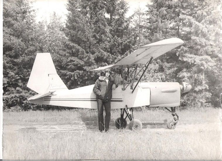

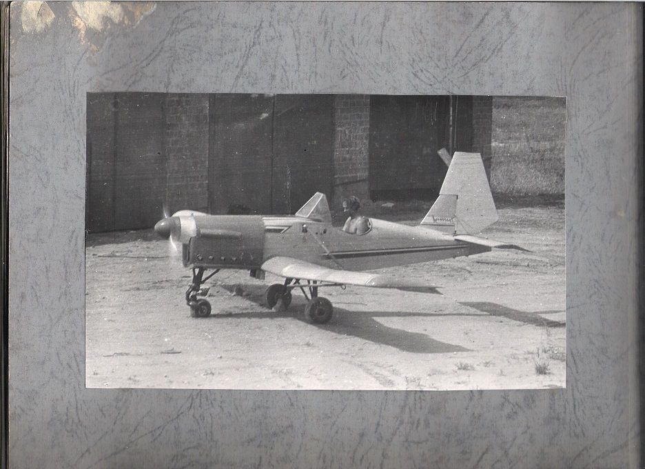

Я к чему... тут ребята рассуждают EJ 20 c  редуктором я им говорю лучше 25 без редуктора. Вес меньше чем у 20. А самолёт практически не изменится Крыло нужно сместить примерно на 15см. Я конечно не положу голову на плаху что это просто 🙂 Но думаю можно. Мне пришлось однажды переделать самоль с нижним крылом на парасоль. Он был сделан под урал а я вставил М332. И летал.
    104,3 КБ · Просмотры: 229
    111,9 КБ · Просмотры: 202
Потом снова опустил вниз. Но крыло сдвинул.
