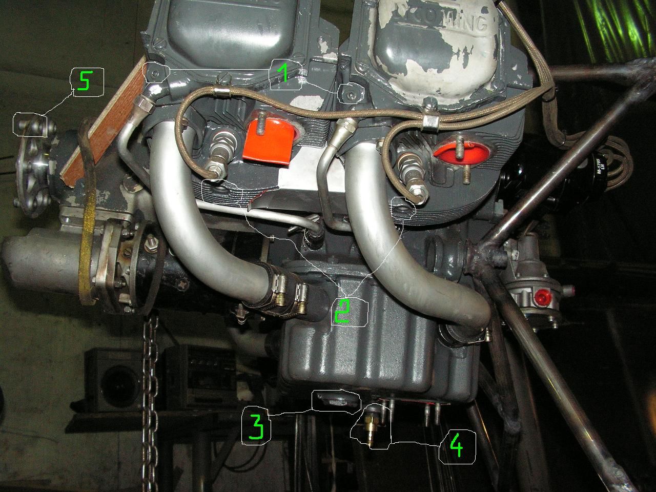

Люди добрые, скажите пожалуйста, на каких свечах установлены термопары на Цесснах и других американских самолетах? а если быть более точным, то на верхних свечах или на нижних?
Всем заранее спасибо!
У Лайкомингов есть штатные отверстия с резьбой  для термопар , расположены снизу-слева в головке цилиндров.
Хотя наверное можно и под седло свечи, по аналогии скорее всего  нужно ставить под нижние.
На фото отверстие номер 2.
    218,4 КБ · Просмотры: 128
Спасибо большое! Я поставил 2тцт47, по термопаре на сторону. Разница по температуре между верхом и низом 40 градусов, вот и возник такой вопрос от куда реально снимается температура

Поправочка: это отверстия с резьбой под стаканы термопар с байонетом.
Туда ввинчивается эта железка - http://www.aircraftspruce.com/catalog/inpages/thermocouplesbayonet.php
а уже в неё вставляется термопара - http://www.aircraftspruce.com/catalog/inpages/eischtprobebay.php
PS. там на фото термопары это самый байонет тоже есть.
НО, можно обойтись и такой термопарой http://www.aircraftspruce.com/catalog/inpages/integra6724_02h4.php
   хотя на мой субъективный взгляд не есть гуд.
т.е. Сама термопара находится не в нутри головки а в вынесенном стакане? Если так то она тоже частично охлаждается. У нас термопара которая стоит на нижней свечи находится в таком глубоком колодце куда вообще ничего не дует
Как раз такой механизм (с байонетом и пружиной) позволяет надежно утопить термопару в углублении, находящемся ниже резьбы байонета и обеспечить постоянное поджатие к поверхности, температура которой измеряется + возможность быстрой замены термопары. Посмотрите на то отверстие для термопары и суньте туда глубиномер. Там всё правильно сделано. Не изобретайте велосипед.
