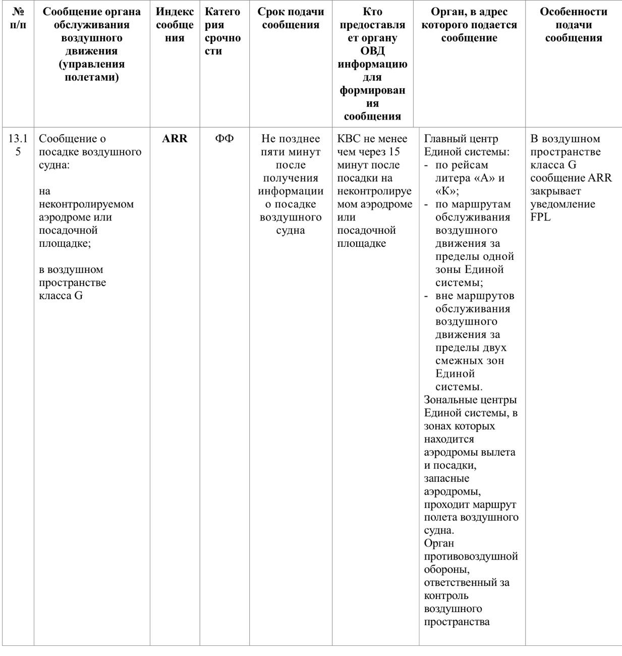

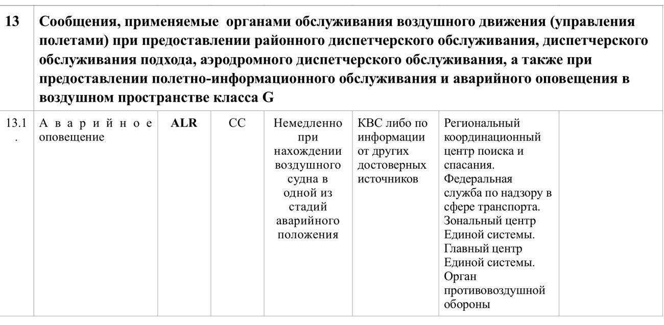

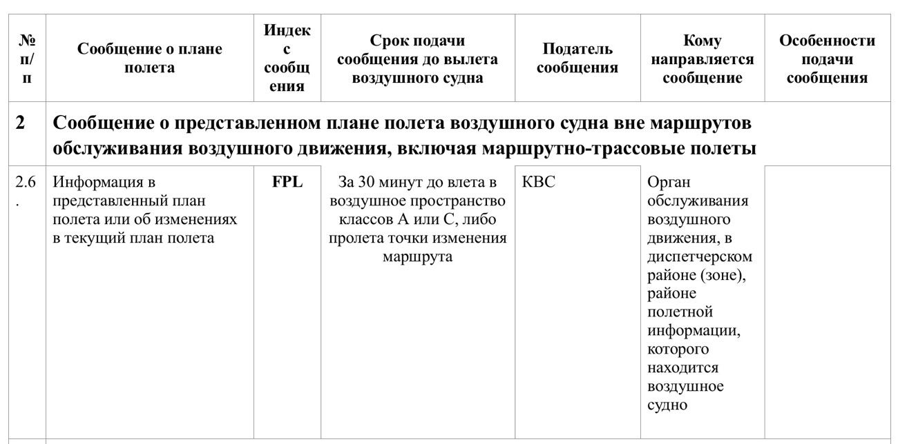

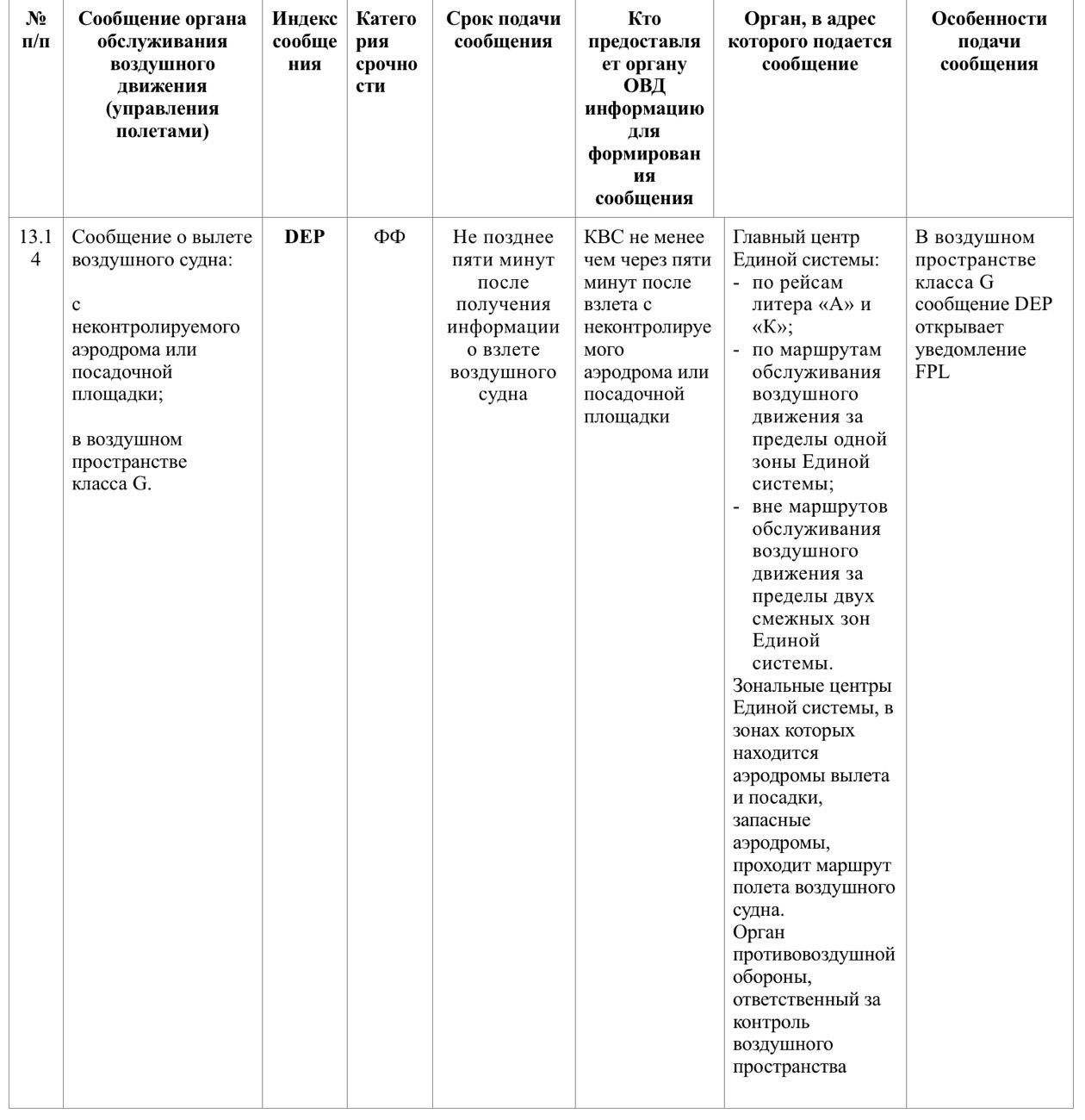

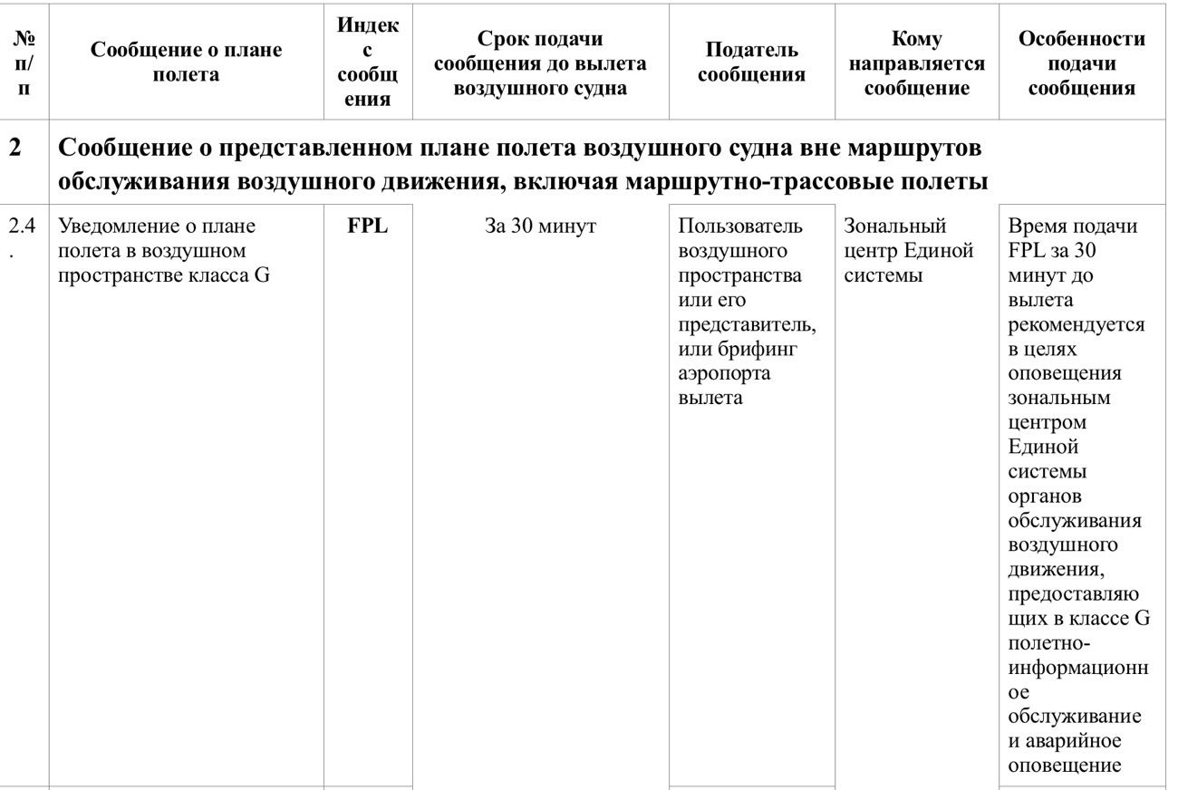

В соответствии с выдержками из приложения N2 на прикрепленных фото мы видим, что:
1) Уведомление подается в виде FPL в соответсвии с пунктом 109 ФП ИВП и пунктом 2.4 приложения N2 к Табелю сообщений. В отношении пункта 2.4 дана рекомендация подачи уведомления за тридцать минут до начала ИВП. Но по факту уведомление с указанием СТС/23 пропускается системой за любое время до начала ИВП.
2) пункт 2.6 Табеля сообщений реглментирует процедуру подачи плана с борта указаную в пункте 108 ФП ИВП.
3) пункт 13.14 Табеля сообщений совершенно однозначно говорит, что если вы не отправили сообщение о вылет DEP не позднее пяти минут после начала ИВП, то полет ваш будет проходить с нарушением. Уведомление будет считатся не открытым.
    111 КБ · Просмотры: 252
    94,2 КБ · Просмотры: 246
    150,4 КБ · Просмотры: 226
4) пункт 13.15 Табеля сообщений скрывает в себе еще больше неприятностей для пользователя. И при особом рвении органов обслуживания и некоторой ловкости прокуратуры может закончится возмещением средств потраченных на подъем дежурных средств в случае если уведомление не будет закрыто. Пример данного события произошел буквально на днях. http://www.aex.ru/news/2015/3/12/131489/
5) пункт 13.1 Табеля сообщений фиксирует обязательные действия органа обслуживания по аварийному оповещению.
Как то вот так у меня получается и никак по другому... :-/
    149,4 КБ · Просмотры: 225
    111,6 КБ · Просмотры: 237
