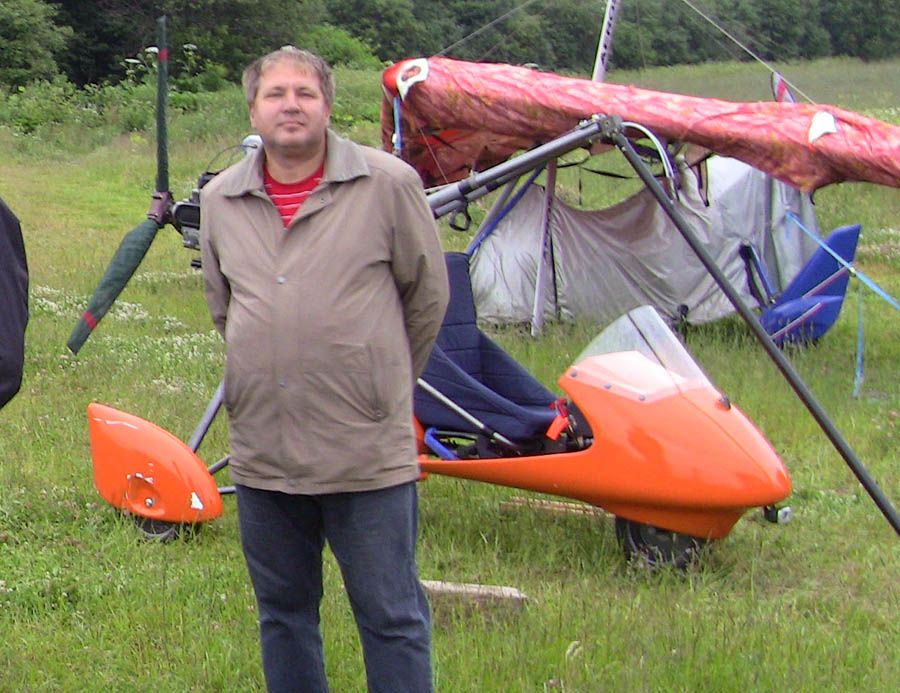

Аналогичную операцию выполнил товарищ по площадке осенью минувшего года: На таганрогскую телегу поставил "Атом". Заменил задние трубы пилона на другие, большей длины. Узел оставил прежним. Отверстия сверлил по месту. Передний пилон тоже удлинил и установил по месту. На фото телега в процессе доработки. В кадре не относящийся к данной теме товарищ 🙂.
