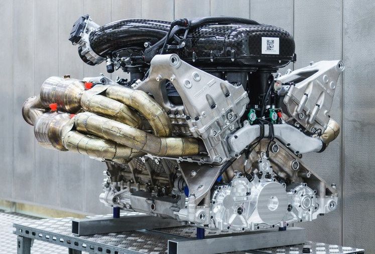

А вот вариант серьезного подхода к делу авто двигателестроителей.
Атмосферник V12  6,5 л  1014 л.с. при весе 206 кг.
https://auto.mail.ru/article/70984-anglichane_sozdali_idealnyi_dvs_1014_l_s_pri_10_500_ob_min/

И  что  тут  серьезного,  вероятно  максимально  зажатый  компакт  из которого  вытянули  видимо  все  соки,  для  гоночного  одноразового  авто  наверно  готовили  на  формулу  один.Авиамотор  должен  работать  даже  с  несправным  одним  или  двумя ЦПГ  и  тянуть,  тянуть  как  лошадь..... ;D

fan444,  :mad: японский городовой  :mad: Вы внимательно прочитали
Серьёзного тут то, что 206 кГ  :eek:  И 1014 сил.  :eek:
Давайте я Вам немного сделаю эти цифры реальными для понимания.... Пусть - 260 кГ  ::) и 600 сил. Так Вам менее зажатый? И так вам менее на формулу?  :mad:  Так вам будет работать без одного или двух ЦПГ?
:eek: :)
Сейчас в мире очень активно ведутся новые разработки и, самое главное, что эти разработки активно тестируются. Вот тут только некоторые из них и кое-что из этого, согласно тому, что говорит товарищ за кадром, мы можем увидеть на машинах уже в ближайшие два-три года.
https://www.youtube.com/watch?v=bBrUrgNf5y8
bez_bashni
Пока нет данных о ходе поршня - и соответсвтенно , его скорости  нет - но даже если предположить это что то типа 106x61 и скорость поршня 22м/c - то можно предположить , что "лодочно/авиационная"  его долговременно  снимаемая мощнось будет на тех -же оборотах что и у 912 -го ротакса с сопоставимой длииной хода поршня-т.е  500 сил на 5800 оборотах. Что совсем неплохо при 206 кг сухого веса (даже если добавить маслобак , генератор и редуктор ) - двигаетель при этом весе  уже имеет ущи под крепления к потенциальной мотораме.
И наоборот - при запихивании 912-й в багги или мотоцикл , поменяв распредвалы и запихнув в него шатуны покрепче можно будет его спокойно кратковременно раскручивать тыщ до 10000 и снимать под 200 сил.

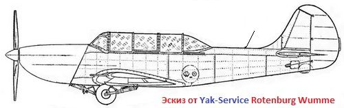

Эх,  :'(, не дождаться нам альтернативы М-14П.
Пора думать о ремоторизации Як-52 с Lycoming 580-й или Continental 550-й.
А говорят "поддержите отечественного производителя". Как?
Сию "могем" поддержать только Румынский MOTORSTAR с 100% предоплатой и ожиданием движка до 6-ти месяцев.
