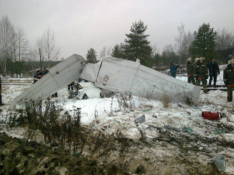

Огромное всем спасибо за сочувствие и поддержку. Очень небходима в таких ситуациях. Причина- масло ушло из двигателя. Председатель комиссии МАКа - Улезько почему-то боится допустить меня к осмотру двигателя.(мутный товарищ). С самолета срубили все радио-навигационное оборудование-якобы на исследование (АРК,ДМЕ,транспондер,УКВ итд).Странно все это и даже опись не составили. Самолет в Перми ,а комиссия в Москве. Пытаются в кабинете что-то накопать

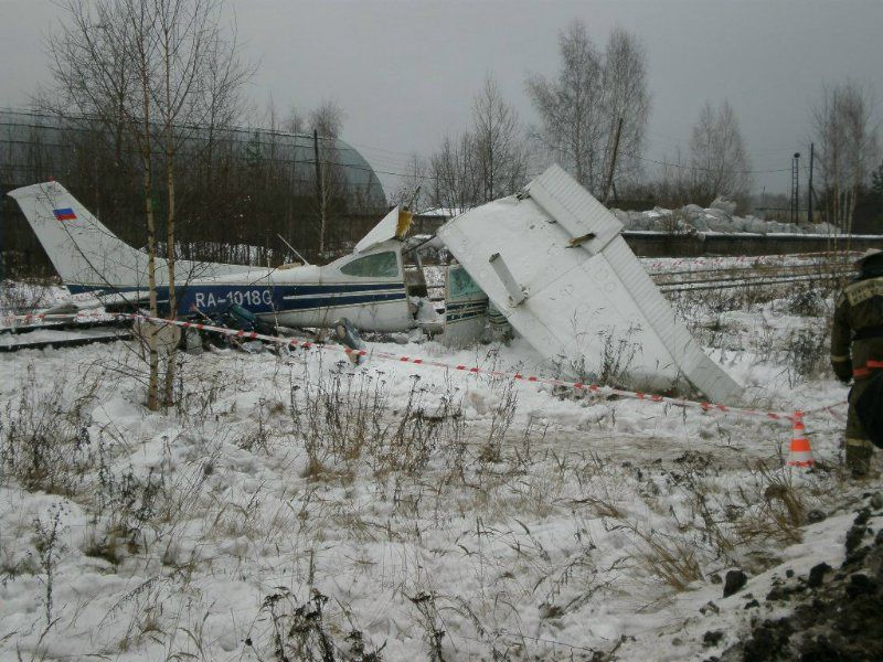

CESSNA 182Q RA-1018G 12.10.2012
    Комиссия Межгосударственного авиационного комитета завершила расследование авиационного происшествия с самолетом С-182ТД RA-1018G, принадлежащим частному лицу в районе а/п Пермь (Большое Савино) 29.11.2009 г.
    Катастрофа самолета ЕЭВС С-182ТД RA-1018G произошла при выполнении вынужденной посадки с отказавшим двигателем на проезжую часть городской улицы.
    Отказ двигателя явился следствием его неквалифицированного технического обслуживания, что, при замене масла в двигателе, привело к неправильной установке уплотнительного кольца крышки масляного фильтра, передавливанию уплотнительного кольца, утечке масла, масляному голоданию и заклиниванию двигателя.
    Способствующими факторами, наиболее вероятно, явились:
    • допуск к эксплуатации серийного воздушного судна в качестве единичного экземпляра, что привело, в том числе, к технической эксплуатации имеющего сертификат типа двигателя специалистами без прохождения соответствующего обучения, получения допуска и наличия требуемой документации;
    • непроведение КВС своевременного расчета возможной дистанции планирования после отказа двигателя, что не позволило ему информировать об этом диспетчера и своевременно получить информацию о местоположении подходящей площадки для производства вынужденной посадки;
    • неблагоприятные метеорологические условия в районе производства вынужденной посадки (нижняя граница облачности ~250-300 м), что ограничило возможности КВС по выбору пригодной площадки для вынужденной посадки ввиду дефицита времени после выхода самолета под облака;
    • несогласованность в действиях КВС с действиями диспетчера, а также отсутствие активной помощи со стороны диспетчера на заключительном этапе полета, что привело к уклонению самолета от линии пути и вынужденному производству посадки в городской черте.
