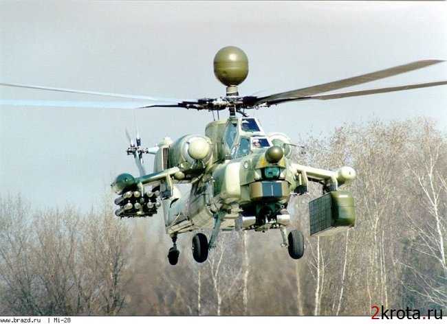

Вряд ли - сейчас используют фазированные решётки для РЛС.
Скорее всего это фотовидеокамера в блистере, которая может крутиться на 360 градусов и держать наземную цель в поле зрения достаточно долго. Такие на полицейских вертушках ставят частенько.

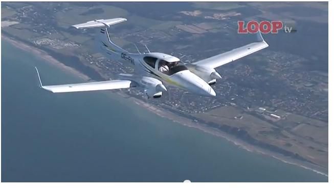

Хотел бы кое что добавить об эксплуатации DA-42. Данный тип ВС эксплуатируется
в Питере, Ульяновске, Казани и Уфе. Больше всего их в Ульяновске - почти полтора десятка.
С точки зрения лётчиков - практически идеален.
С точки зрения технического персонала - просто ужас. Чего стоит только демонтаж салона.
С точки зрения экономики в плане ЗПЧ - дороговато. Имеется ввиду приобретение ЗПЧ
от фирмы производителя (аутентичных с документами EASA form1). Это не ЕЭВС.
100 часов - 300 Евро без стоимости масла AeroShell 5W-40 14 л на оба мотора.
200 часов - 500 Евро без стоимости моторного масла, масла редукторного и антифриза.
300 часов - 5500 Евро (замена демпферов винтов и генераторов) + стоимость 100 часовых работ.
Если приобретать законно (а как по другому?), то плюс растаможка и налоги.
Для массовых эксплуатантов на гос финансировании - пустяк конечно. Для других - не очень.   От налёта всё зависит. Цены указаны примерные, потому как для каждого эксплуатанта - индивидуальные.
Плюс к этому стоимость специнструмента и дополнительного оборудования
для обеспечения нормальной эксплуатации (типа КПА и приспособлений). Навскидку около 15000 Евро.
Плюс постоянно издающиеся бюллетени по доработкам двигателя и планера. Нервируют.
Всё на самоконтрящихся гайках, отвернул - замени гайку, уплотнения - тоже замени.
Самолётик хрупкий, даже до создателей это дошло. Двигатель - на отлично. Что есть то есть.
Но: если дефект по Авионике - не дай бог проводка - самолёт встаёт надолго.
Потёк топливный бак или неисправен датчик уровня  - надо отстыковывать крыло.
И ещё куча гадких мелочей, касающихся ФАП-132.

Свердловская область, Екатеринбург-Арамиль, Ноябрь 11 (Новый Регион, Максим Бородин, Александр Саливанчук, Александр Родионов) – На Урале в аэропорту «Уктус» сегодня продемонстрировали потенциально самый распространенный в будущем учебный самолет для училищ гражданской авиации. Речь идет о DA-40NG и двухмоторном «DA-40».
В сентябре 2013-го года между ГК «Ростехнологии» и «Diamond Aircraft Industries», было подписано соглашение о создании на базе «Уральского завода гражданской авиации» производства указанных выше легких пассажирских самолетов. Планируется, что воздушные суда будут поставляться в Ульяновское училище и Санкт-Петербургский университет гражданской авиации. Ожидается, что и в этом и следующем году общее производство самолетов достигнет примерно 50-60 экземпляров в год. Стоит отметить, что для российских производителей это, похоже, позволит получить технологии двойного предназначения. На ОАО «Уральский завод гражданской авиации» уже производят БПЛА «Форпост» – копии израильских, в то время как композитное производство по технологиям компании «Diamond» позволит с 2014-го года развернуть композитное производство для отечественных беспилотников.
[media]http://youtu.be/xdAtVaw8Oa4[/media]
DA-40NG (DA40 New Generation)
Двухдвигательный Diamond DA42 Guardian
БПЛА «Форпост» (лицензионная копия израильского «IAI Searcher Mk.2»)
