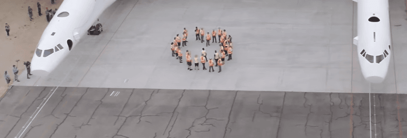

В США вывели из ангара самый большой самолет в мире .

это же психиатрический случай - чловек не имел в жизни опыта наблюдения прямых чистых линий в реальной жизни. все что безупречно ровное ему кажется графикой - он такое видел только на картинках. кажется слишком нереалистичным. потому что в жизни простого человека все немного кривоватое, нет четких безупречных линий.
но увы. да, - это реальный самолет.
Специально для "психиатров" сделал скриншот с максимально возможным разрешением на моем компе.
