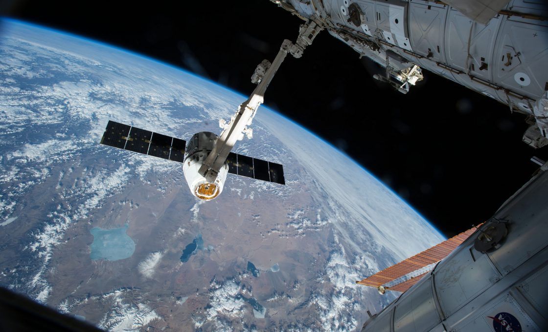

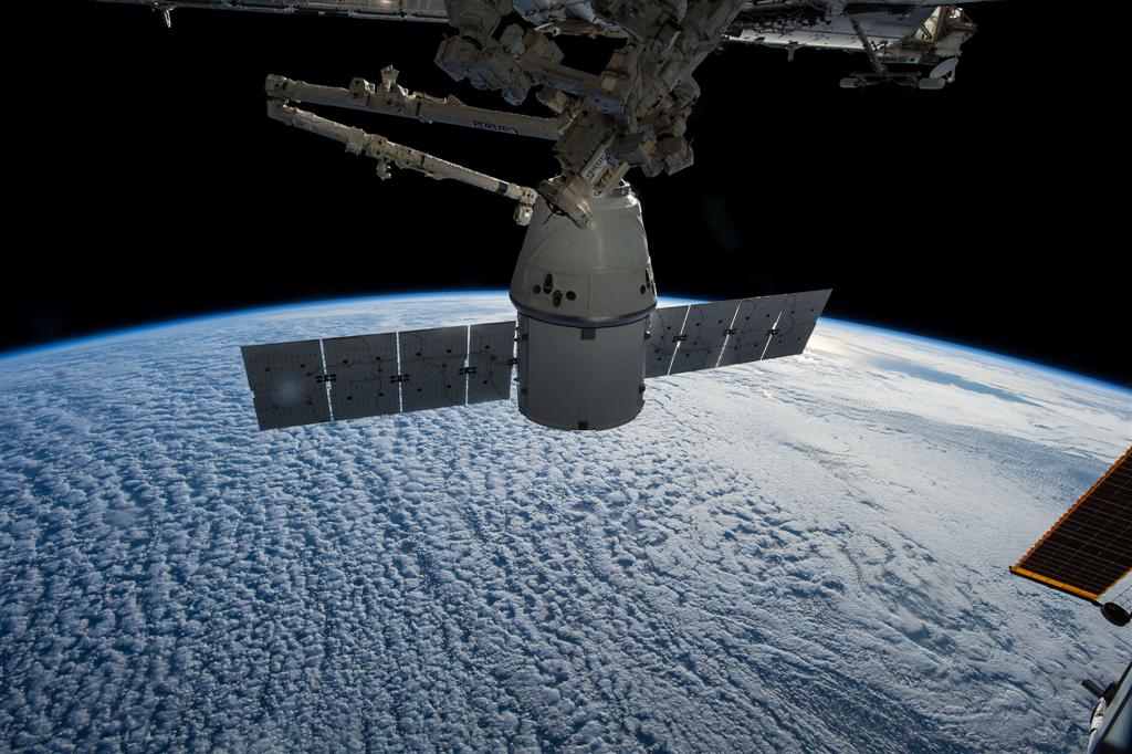

Сегодня грузовой корабль "Драгон", успешно пристыковался к МКС. Это уже 11я доставка груза на МКС кораблём "Драгон", компании "Спейс Х" и впервые кораблём повторного использования. https://techcrunch.com/2017/06/05/spacexs-dragon-cargo-craft-successfully-attaches-to-iss/
Долго только он стыкуется. Наши за пару часов сближаются и стыкуются автоматически. А тут и автоматики и ст. узла совместимого с нашим (АПАС) нету, сам стыковочный узел очень упрощенный (Common Berthing Mechanism) и 2 суток надо. Сначала длинный цикл сближения а далее захват манипулятором и ручная стыковка.
Если не ошибаюсь, то наш грузовой "Прогресс", тоже "идёт" двое суток к МКС. А то-что корабль Драгон "причаливают" манипулятором - это ещё пошло от Шаттла. Тогда были опасения, что при обычной стыковке с МКС, Шаттл своими маневровыми двигателями(реактивной струёй) может повредить наружные элементы станции. Возможно это и повлияло на выбор метода стыковки Драгона с МКС - его маневровые двигатели расположены близко к стыковочному узлу.
  • spacex-successfully-launches-reused-dragon-spacecraft-for-iss-resupply-1120x680.jpg
    125,9 КБ · Просмотры: 270
Есть короткий 2 часовой и длинный 2 суток цикл сближения. Союзы летают по короткому. Прогрессы могут и так и так.
А насчет автоматической стыковки - для этого надо иметь стыковочный узел нашего формата (АПАС) он довольно сложен. Там сначала штырь попадает в конус и захватывается затем корабль притягивается и фиксируется на 8 захватов. На Шаттле кстати стоял совместимый с нашим узел - он даже на Мир летал а там только наши узлы.
А драгоны, сигнусы а также японский и европейский транспортники пользуют упрощенный механизм CBM без штырей и конусов. Это сделано по двум причинам. Во первых система дешевле а во вторых переходной люк больше и в него пролазят более крупные грузы. Наш люк 800 мм а CBM люк 1270мм.
Но вообще то эти упрощенные стыковочные узлы CBM изначально предназначались для постоянных соединений между модулями станции.
