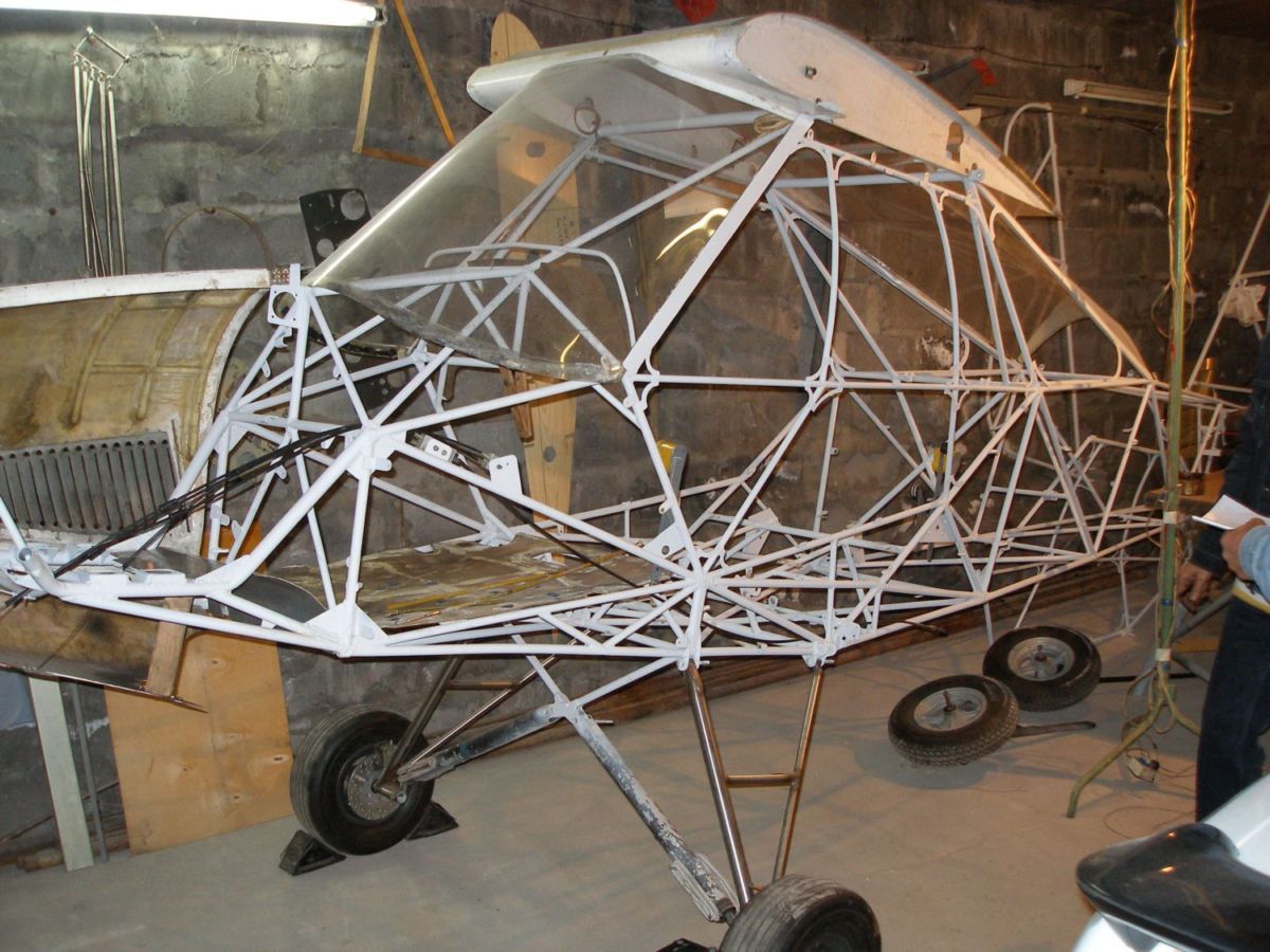

Строителям "Сорвея" примерно сколько ушло итальянской нержавейки на ферму фюзеляжа? Регистрировать самолет не собираетесь?.
И почему не посадили рядом пилотов?

Вы чертежами делитесь?
От чего остекленение треснуло? Маленькая толщина?
Ещё до первого вылета случайно попал бензин при замене топливного фильтра и пошли маленькие трещинки которые в процессе эксплуатации стали большими.
поликарбонат боится бензина значит... а плексиглас? просто интересно, не знал раньше

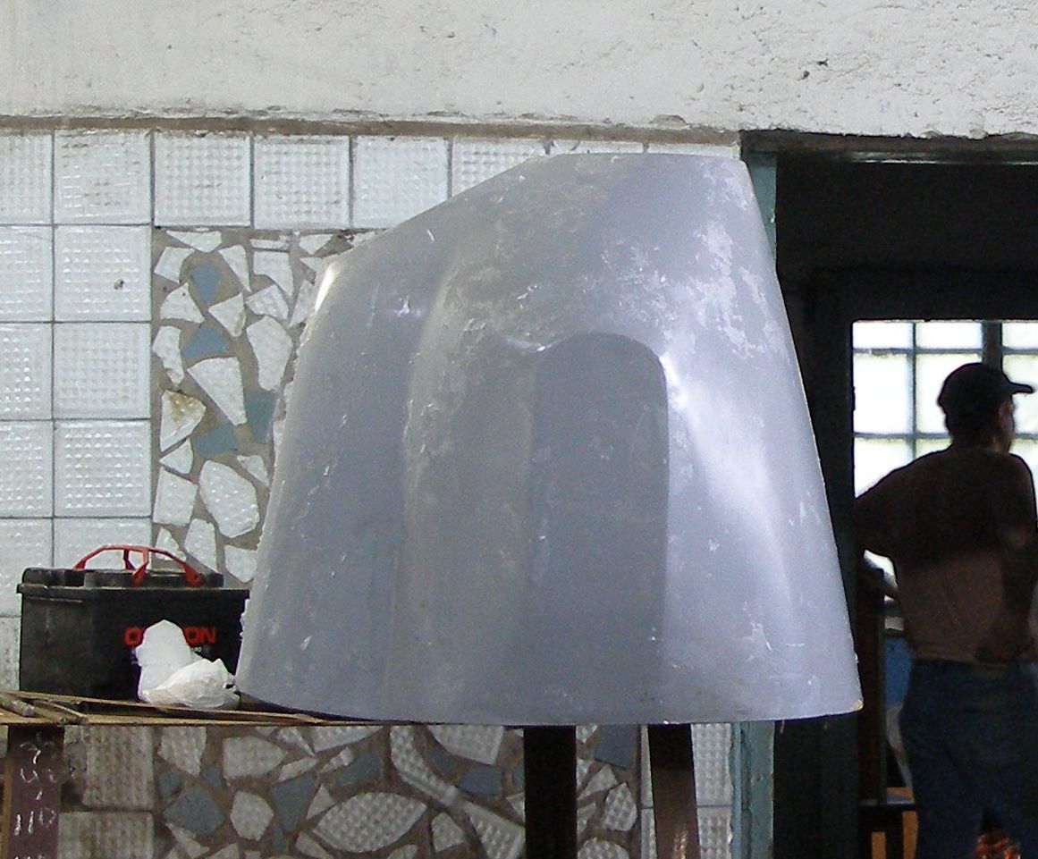

а как изготавливали капоты?

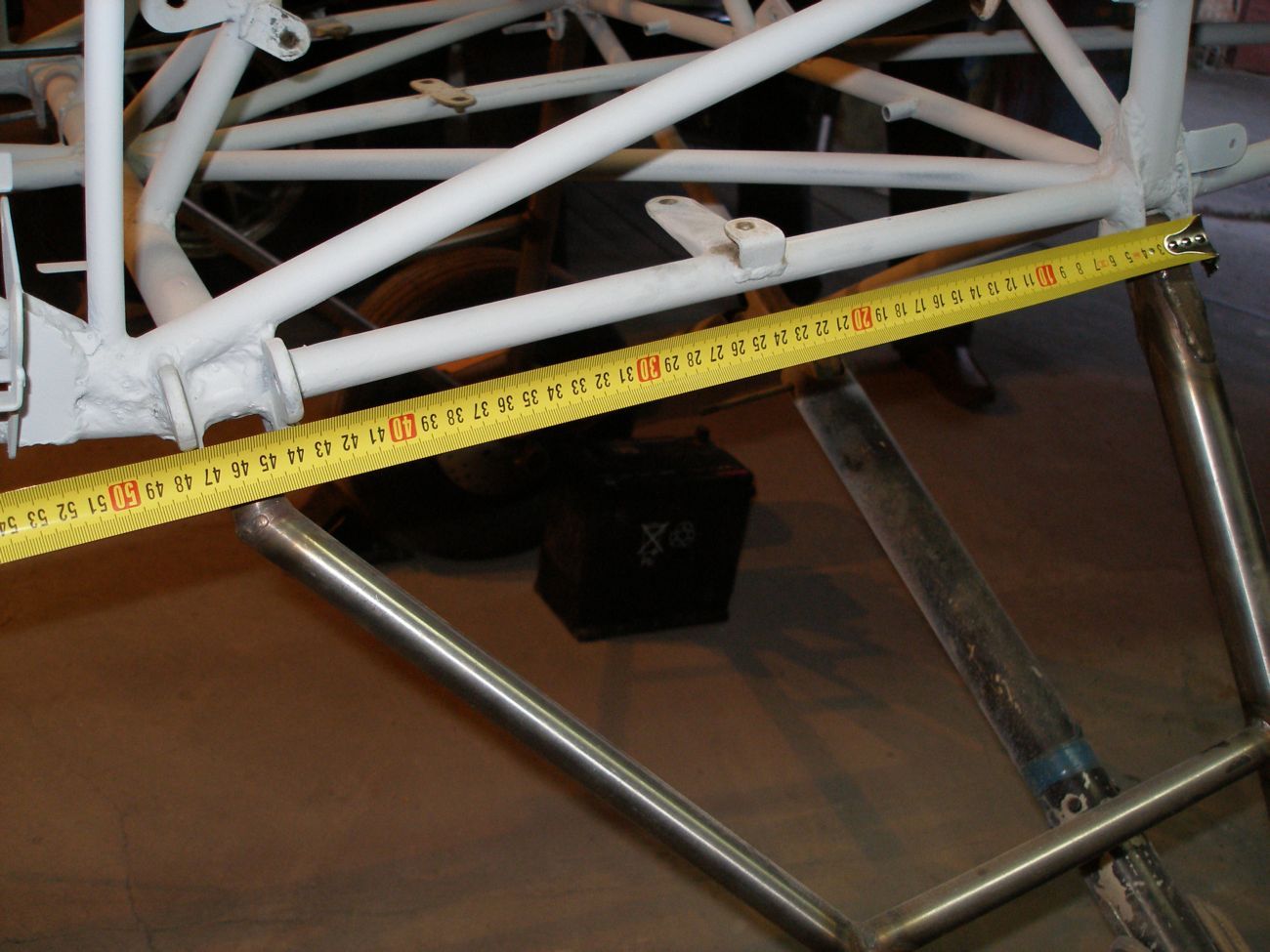

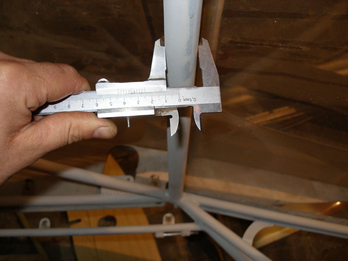

Нержавейки ушло 39кг.Пилотов не посадили рядом потому что посадили друг за другом.Чертежами поделиться не можем по причине их отсутствия.Есть эскиз фюзеляжа и фотографии.А также геометрические размеры.По сути и технологиям это Пайпер.
Капоты тупо выклеивали по болванам.Для одного экземпляра матрицу изготавливать невыгодно.

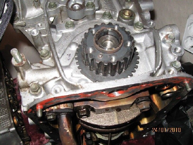

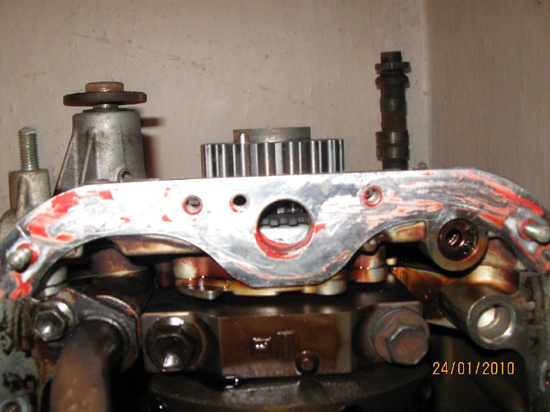

   Контролер упрвления зажиганием, применили от карбюраторной Волги. Именно этот блок, с такой маркировкой подходит для этого варианта. Мы посчитали что  блок и две катушки зажигания,  будут надёжнее и точнее, чем трамблёр с его разносчиком и центробежным регулятором опережения.

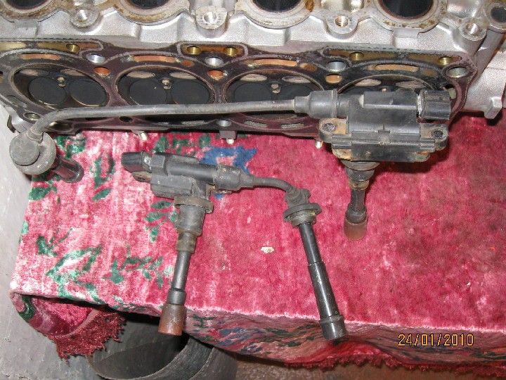

Добрый день! У меня несколько вопросов к спецам.
1.Может микас работать с японскими катушками и какие параметры у родных?
2.Для микаса нужен родной датчик положения коленвала или можно японский?
3.Какой должен быть распред диск для него?
Все вопросы интересуют с точки зрения  установки микаса на сузуки ж-16 с родными к.з на крышке клапанов.
Вот фото.
    126,6 КБ · Просмотры: 135
    108 КБ · Просмотры: 121
    122,4 КБ · Просмотры: 121
Вот фото.
Микас в качестве зажигания будет работать с любым 4-х цилиндровым двигателем.С катушками что на фото будет работать превосходно т.к управляющие ключи у него внутри.Соответственно катушки должны быть без них.Датчик коленвала лучше использовать родной но можно попробовать и японский.Диск должен быть 60-ти зубовый.После установки датчика коленвала нужно поставить 1-й цилиндр в В.М.Т.Затем начиная с зуба напротив датчика отсчитываем 20 зубов в сторону вращения коленвала.Спиливаем следующие два зуба.     Всё...
Хороший самолет получился, поздравляю. Шасси надо покрепче да и колеса желательно дутики поставить. За лето сколько налет, как температура двигателя . какая редукция и сколько тяга. У меня такой же движок ,радиатор хочу поставить с восьмерки но морда получается широкая. С уваженим Иван.
Шасси на этом самолёте и так слишком крепкие.Передняя труба 28 на 3 а задняя 20 на 1.Куда уже крепче?А что такое "дутики"?За лето налетали более 300 часов.Температура двигателя всегда была нормальная.Редукция 2.5.Тягу в полёте можно приблизительно вычислить.А радиатор можно взять от Таврии.Он вроде-бы меньше..

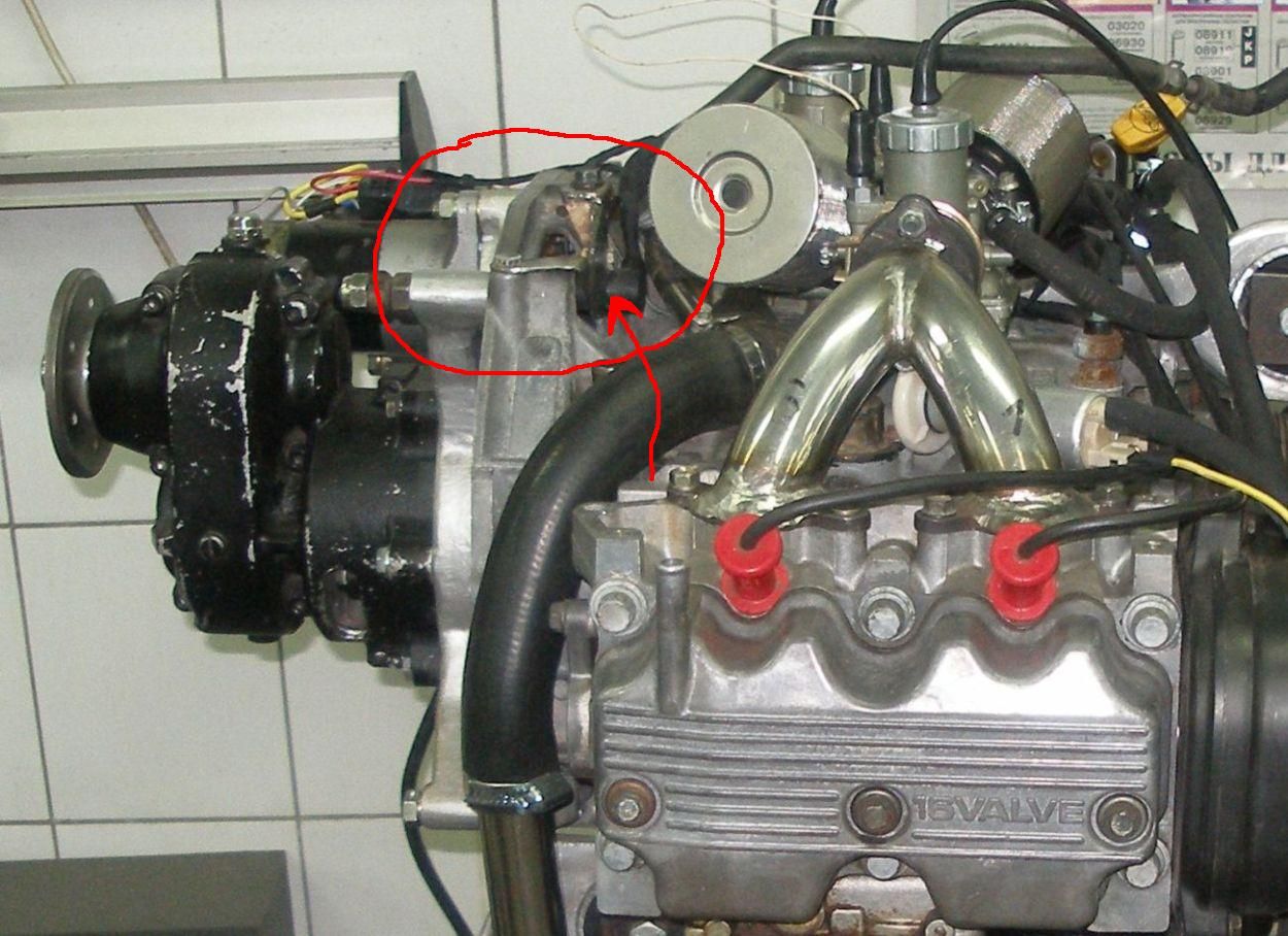

   300 ч. это круто молодцы .Дутики в народе называют авиа колеса.Я себе буду ставить 400х150.( переднее от як52) они без тормозных дисков но их легко туда приделать, им сносу не будет . По зажиганию еще один вопрос ,у вас распред.диск родной от Волги и где он стоит? Если можно фотку этого места. С уважением Иван.
После проточки маховика с внутренней стороны остался буртик.На нем и нарезали зубья.
